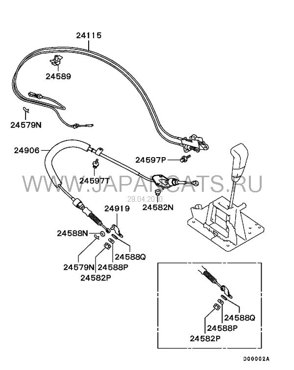

сегодня пару часиков думал как снимается консоль и другое)))), оказалось все просто!!!смотрел смотрел вроде бы все нормально и переключается и повреждений не видно. Тяга от рычага переключения крепиться на пластиковый фиксатор, после него идет металлическая регулировочная трубка. наверное в которой и крепится трос АКПП. Извините за глупый вопрос: а где же искать кожух троса (оплетку)???или я произвел не полную разборку???

привет!!!книга есть. получается кожух на рис.24906???а 24597Т это болт крепления троса???и как можно добраться до него???из салона можно???

т.е. открутить зад. кардан и поперечину, после чего заднею часть коробки немножко приопустить???по ходу пластинка (выше на рис.№ 24582N) крепится к кузову гайками-эта самое проблематичное при замене тросика (находится прямо над коробкой), а так ко всему остальному можно подобраться без всяких снятий.
