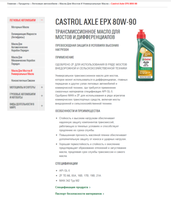

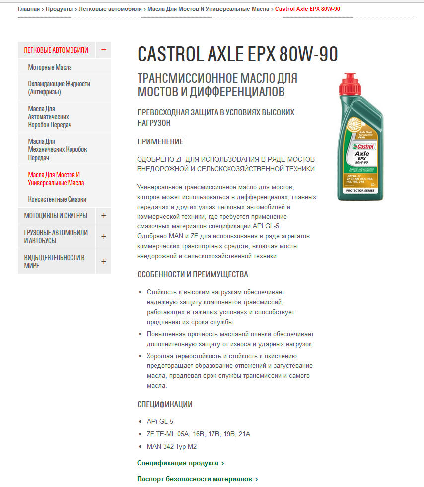

Ребят, прошу помощи, хочу поменять масло в раздатке и мостах. Паджеро 3 (араб), 3 литра, АКПП (4 ступая).
Если куплю Castrol 75W-90/GL-5 можно будет везде его залить? И сколько примерно литров надо брать на все?
Или если возьму на перед/зад и раздатку такое Mobilube 1 shc sae 75w-90 api gl-4/5
Заранее спасибо)))
Заранее спасибо)))

Производитель не важен.главное чтоб соотв.GL4 и GL5.ну и вязкость.Трансмиссионных масел на рынке валом предложений.

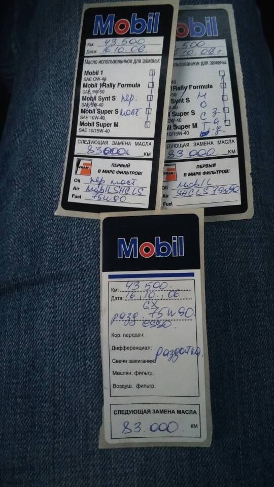

Перерыл всю машину, и нашел бумажки старого хозяина.
Отправлено с моего ONE A2003 через Tapatalk

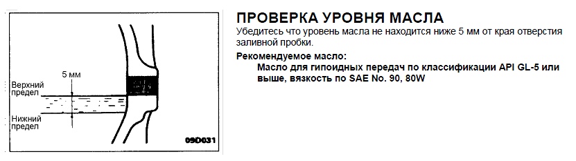

Приветствую вас форумчане! Есть вопрос по уровню заливаемого масла в редуктора. У меня П-3 2002 г. МКПП, так вот по автодатовской книге московское издание, написано следующее.
1- КПП и раздатка уровень по нижнему краю отверстия заливной пробки. Всё просто и понятно.
2- А вот в редукторах пишется на 8 мм. ниже края отверстия заливной пробки. И передний так и задний.
Так вот хотел послушать владельцев таких авто, как вы ребята льёте. Вымерять эти 8 мм. как то не очень удобно.
И вообще на что на что повлияет если залить по нижнему краю. Что будет много и будет выдавливать масло или незаморачиваться.
Что кто скажет, хотелось бы побольше ответов и мнений.
Спасибо всем кто ответит.

Добре))забей на эти 8мм..лей пока через край не потечет по старинке..Дай немного лишку сойти и закручивай пробку))Sania820 писал(а):Приветствую вас форумчане! Есть вопрос по уровню заливаемого масла в редуктора. У меня П-3 2002 г. МКПП, так вот по автодатовской книге московское издание, написано следующее.

У меня вообще вот так написано про задний дифференциал...
Но я никогда не заморачивался по этому поводу...

А что за книга? У меня автодатовская московское издание. Брал именно по своей модели, с двигателем 3.2D 4М41, МКПП.hc2hunter писал(а):У меня вообще вот так написано про задний дифференциал...
Так у меня про редуктора написано как и писал, уровень должен быть ниже на 8 мм. И всё написанное как то указано про передний редуктор, а задний вроде как само собой. И мнения смотрю разделяются. Одни говорят не парится, но есть мнения что зимой может и сальники выдавить. Вот такие дела. Но мнений ещё маловато. Народ пока ещё мало отписался.

Легионовские издания не отличаются точность перевода, и очень много ошибок и не точностей.
На своем П3 4м41 лью до полного, уже 3 года все хорошо. На вашем месте я бы не волновался о мостах, а копил деньги на тнвд;)
