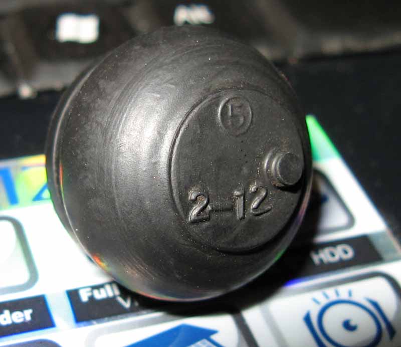

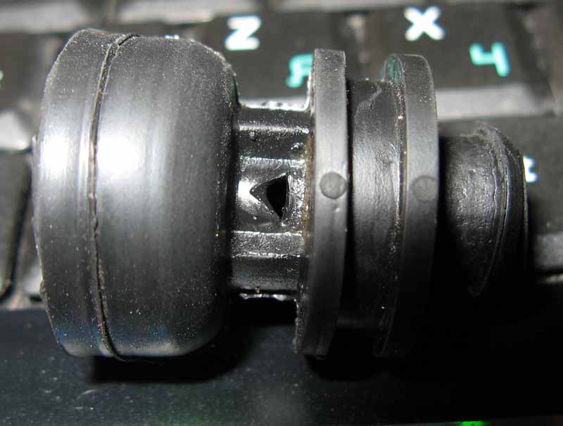

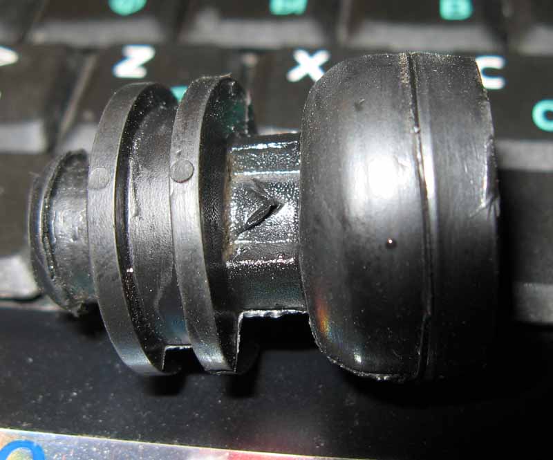

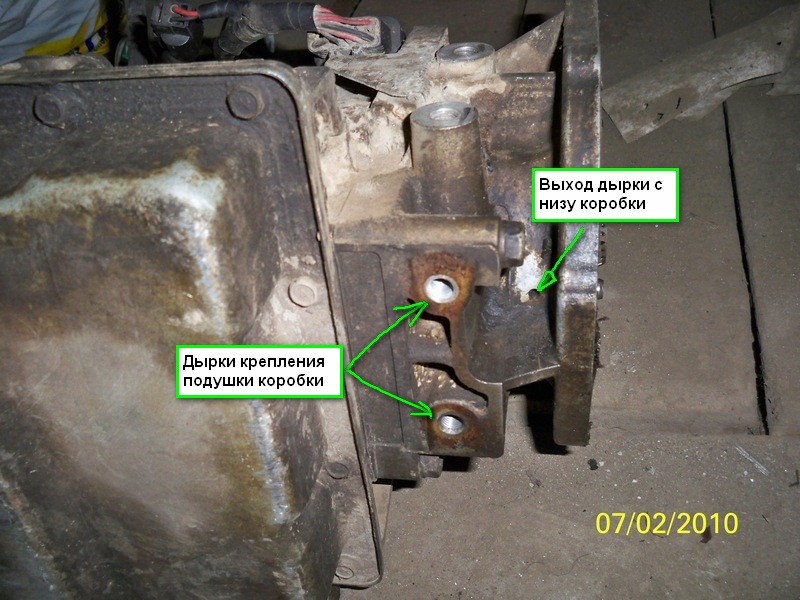

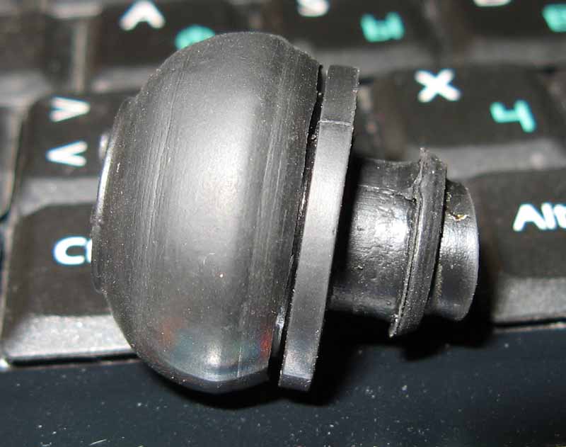

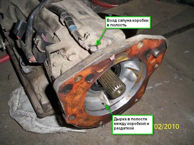

NVLarin писал(а):Потом догадались почистить сапун раздатки... Вентиляция была забита. Вот и весь сказ. Больше не течет.

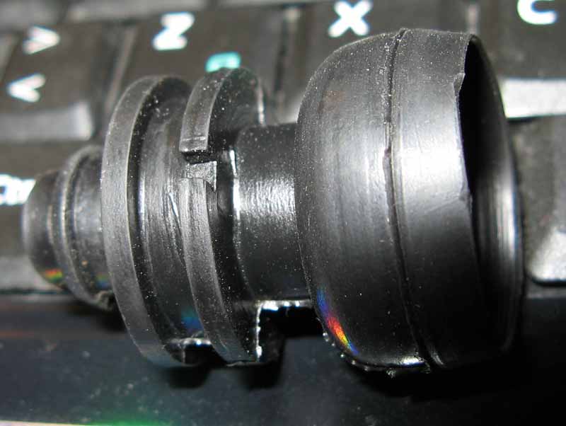

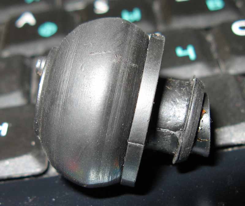

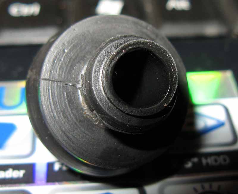

Тоже давно хотел посмотреть на сапун, вот только найти его еще надо знать где. Вчера убил зря вечер, корячась под машиной, с поисках дырки снизу проставки между коробкой и раздаткой, руководствуясь давно уже сохраненными фотками с форума (первые две, копирайт чей уже не помню, поиском сейчас не нашел). Нет ее у меня (машина на меху). Сегодня полез сверху, из окошка в тоннеле. Нашел. Точнее раскопал на грядке, под слоем масляного торфа. Отчистил. Не понравился конструктив, воздух очень плохо проходит, и поскольку я не ныряю под воду, решил доработать. Поднял юбочку, отрезал язычок, который прикрывает отверстие и юбочку тоже укоротил на миллиметр. Считаю, что лабиринтное уплотнение и так достаточно хорошее для моих условий эксплуатации. А вообще, конечно, конструкция бестолковая в принципе, через год опять зарастет, надо выше поднимать, даже если не плавать, хотя бы на сантиметр.
Jenek
Сообщения: 3932
Мой автомобиль(и):: Pajero 2
Откуда: Новомосковск
Откуда: Новомосковск 71
Благодарил (а): 30 раз
Поблагодарили: 116 раз
Re: Опять течет сальник хвостовика раздатки
Сообщение Jenek »
А где сей девайс установлен? Два раза снимал раздатку, очищал, сапуна так и не нашел. Либо он в чехле ручек рычагов
П-2 6G72 93г ушел на запчасти
На Драйве
de
Сообщения: 3993
Зарегистрирован: 28 мар 2008, 06:00
Откуда: Йошкар-Ола [12]
Благодарил (а): 14 раз
Поблагодарили: 67 раз
Сообщение de »
Сегодня сфоткаю, вчера с собой фотика в гараже не было. Грибок не на раздатке, а на проставке между раздаткой и коробкой. Раздатка сообщается с проставкой видимо в верхней части.

В каталоге выглядит вот так:
