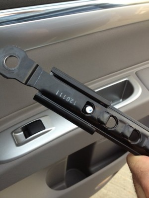

Борюсь со сверчком в месте крепления ремня для переднего пассажира уже месяцев десять. При попытке починки у официалов во время ТО прошлой осенью получил ответ, что сверчки не являются поломкой. Поэтому полез сам.

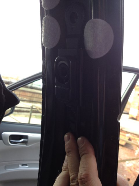

Сначала действовал по колхозному, обклеил пластиковую накладку и стойку изнутри тем что попалось под руку, а попались круглые мягкие наклейки из ИКЕИ для ножек стульев ))))))
Наклейки видно на одном из фото. )))
Гремит все равно.
Причем звук явно не пластиковый!

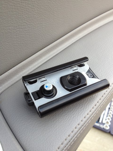

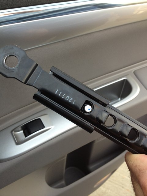

Так вот сегодня решился на разборку рейки крепления ремня. Прикрепленное фото 1.

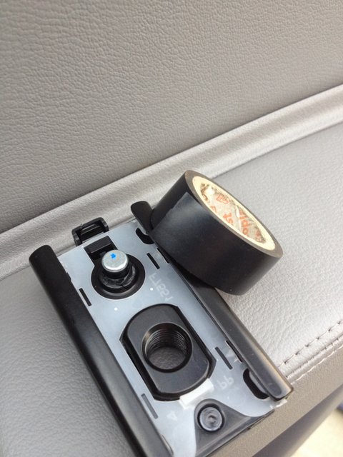

В итоге надеюсь, что нашел сверчка. В моем случае это штифт фиксации положения ремня. Он болтается и стучит о корпус салазок. фото 2 и 3. причем зазор маааленький, но стук все равно противный.
Салазки уже не разобрать, там есть клепка. Поэтому я просто затолкал в зазор между штифтом и корпусом маленький кусок изоленты, гладкая сторона к штифту, клейкая к корпусу. Опять же немного топорно, но люфт пропал. И звук пропал!!!!!!
Надеюсь сверчок задушен!!!! Но салон все равно несколько дней послушаю )))

Сверчок в месте крепления переднего пассажирского ремня обезврежен! Это действительно был штифт фиксации! Два дня никаких намеков на дребезжание!
