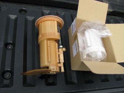

У меня не 3,8. у меня 3,5 GDI правый руль.Анатолий Дмитриевич писал(а):samuel писал(а):только что поменял фильтр... фильтр на 3.8 какой на фото? ...справа ИЛИ слева?!
Слева (белый) тот который не подошёл MR526974
Справа (оранжевый )старый фильр установленный на заводе.
Купил фильтр MR529135 он один в один с заводским. Он в итоге и подошёл.

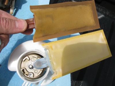

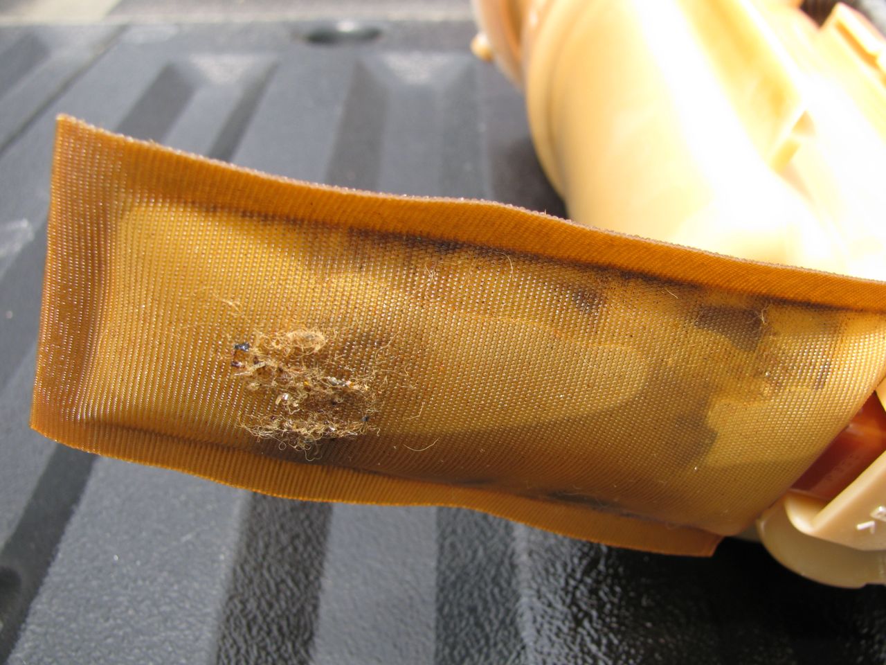

Родная сетка на насос MR204495, только цена выше тойтовской.samuel писал(а):Итак, взял оригинал MR526974
Снял обе крышки, грязи много, продул насосом, смазал 6 болтов, жду, чтоб не свернуть. у меня 5-ти дверка
Итак, вопросы:
1) надо ли затыкать шланги
2) криво там все, грязь в лбом случае попадет в бак
купил еще сеточку на фильтр, подошла тойотовская 23217-46090 стоит 180р

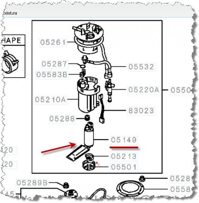

Да уж, дороговато )... Это точно та самая сеточка, а то на схеме отдельно она не указана, только в сборе с насосом (см. вложение).VS писал(а):Родная сетка на насос MR204495, только цена выше тойтовской.samuel писал(а):Итак, взял оригинал MR526974
Итак, вопросы:
Я сравнил купленную тоётовскую сеточку с той, которая была на насосе, и различий не увидел. Думаю, они делаются где-то в одном месте, просто значок "Mitsu Genuine Parts" немного повышает цену детальки ))

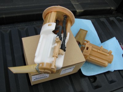

Спасибо за тему
. Сегодня заменил фильтр. ГРЯЗНЫЙ ! Дел на 2 часа не торопясь и не напрягаясь. В принципе минут за 40 можно уложиться .

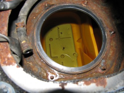

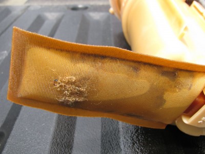

Тоже поменял топливный фильтр. На дне бензобака было немного грязи.
Тoйoтовская сеточка подходит как родная, спасибо первооткрывателю!

аналогично поменял вчера
грязи в баке примерно столько же
p.s. фигассе сколько ржавчины
