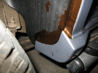

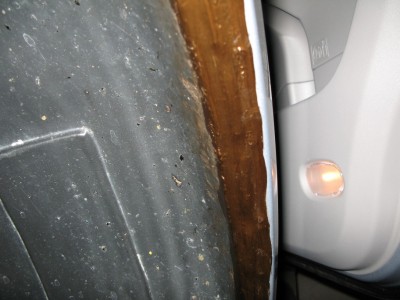

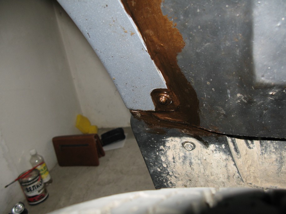

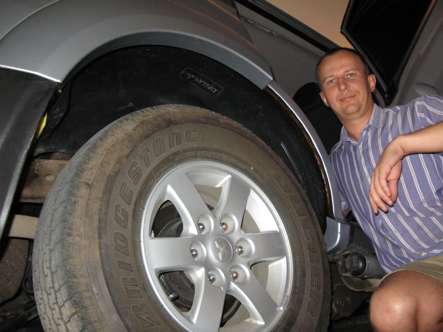

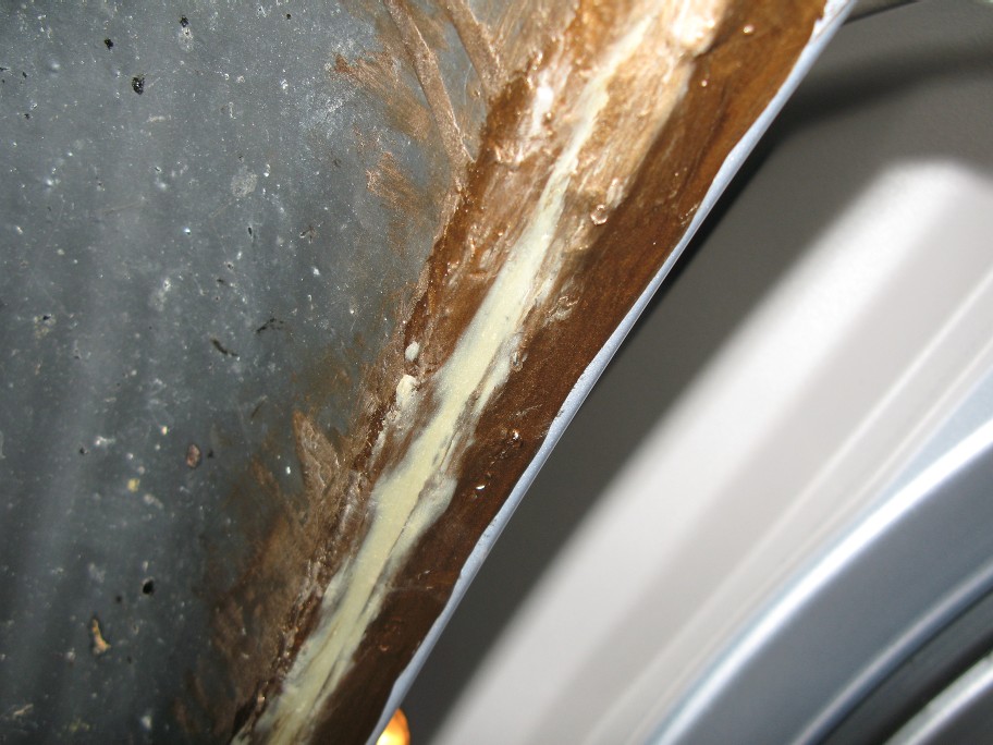

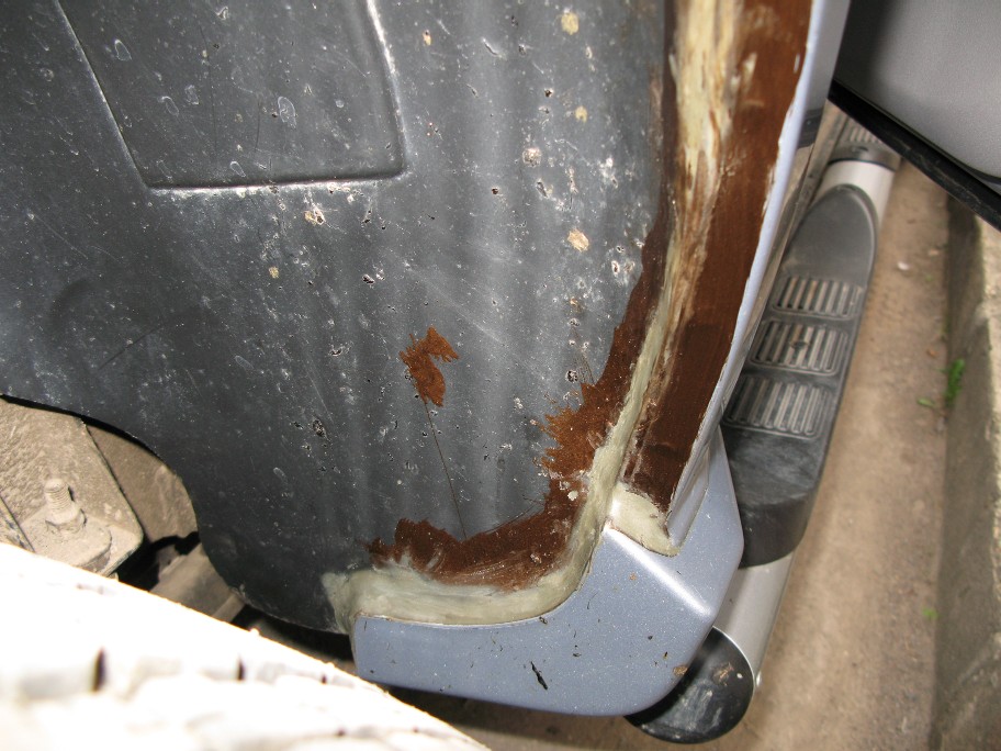

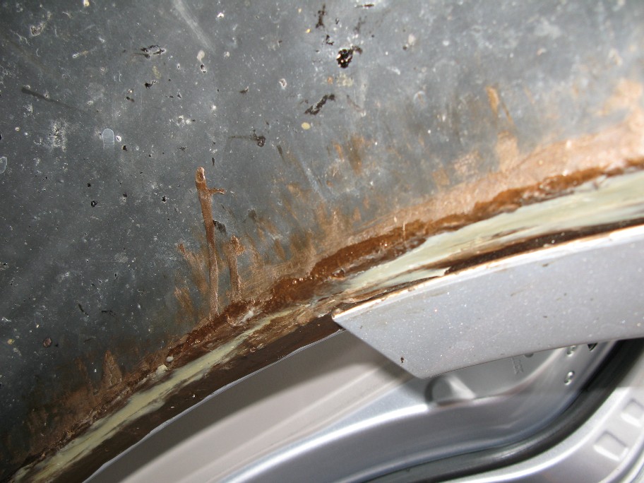

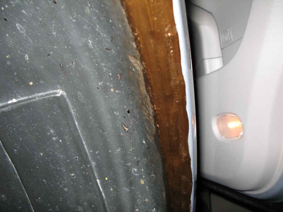

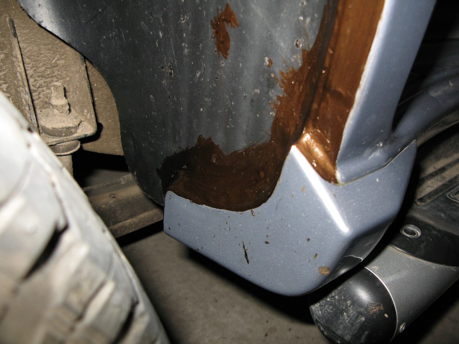

Всем привет!
Год назад сразу после покупки авто ОД установил подкрылки и порекомендовал спецСТО для антикора. Обработали Динитролом днище, полости, арки... На днях обнаружил недостаточную обработку отбортовок арок в месте прилегания подкрылок, что нехорошо. Решил сам обработать антикором Велкор, заодно герметизировать щели в подкрылках от технологических разрезов. Снятые подкрылки промазал два раза антикором по кромке прилегания к отбортовке арок, которые аналогично промазал.
После установки еще раз промазал стыки антикором и замазал все щели морозостойким автопластилином. Сверху все швы "покрасил" антикором.
ВАЖНО! Между нижним краем накладки и задним бампером должна оставаться щель толщиной в спичку, чтобы в накладке не скапливалась вода. Делал сам, как умел. Фотоотчет (фото вставились в обратном порядке):
Как только вы принимаетесь делать какую-то работу, находится другая, которую надо сделать еще раньше.

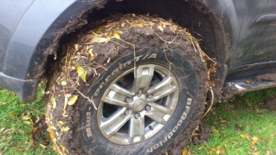

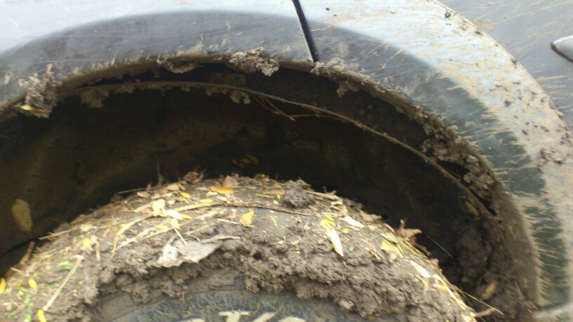

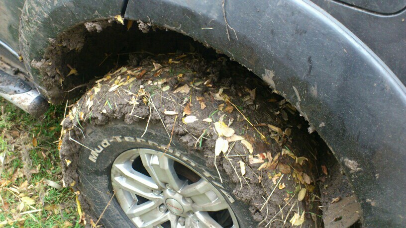

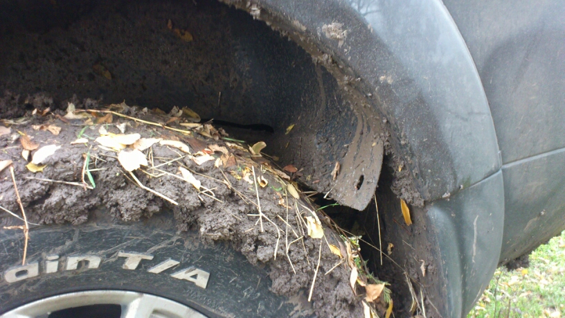

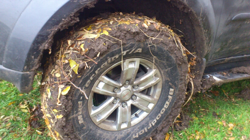

Выкинул подкрылки.
Собственно, когда приобреталась машина в 2012 году,
были поставлены дополнительные подкрылки, но после того, как съездил в Краснодарский
край на охоту и поездив по чернозему подкрылки настолько забились землей, что задние просто оторвались от веса грязи, а переднии задрались и мешали полноценно ездить.К сожалению на фото видна лишь часть прилипшей земли. Так, что если думаете ставить дополнительные подкрылки задумайтесь, где и как будете эксплуатировать автомобиль. Размерность колес в подписи. Еду на дополнительный антикор и ну их эти подкрылки.

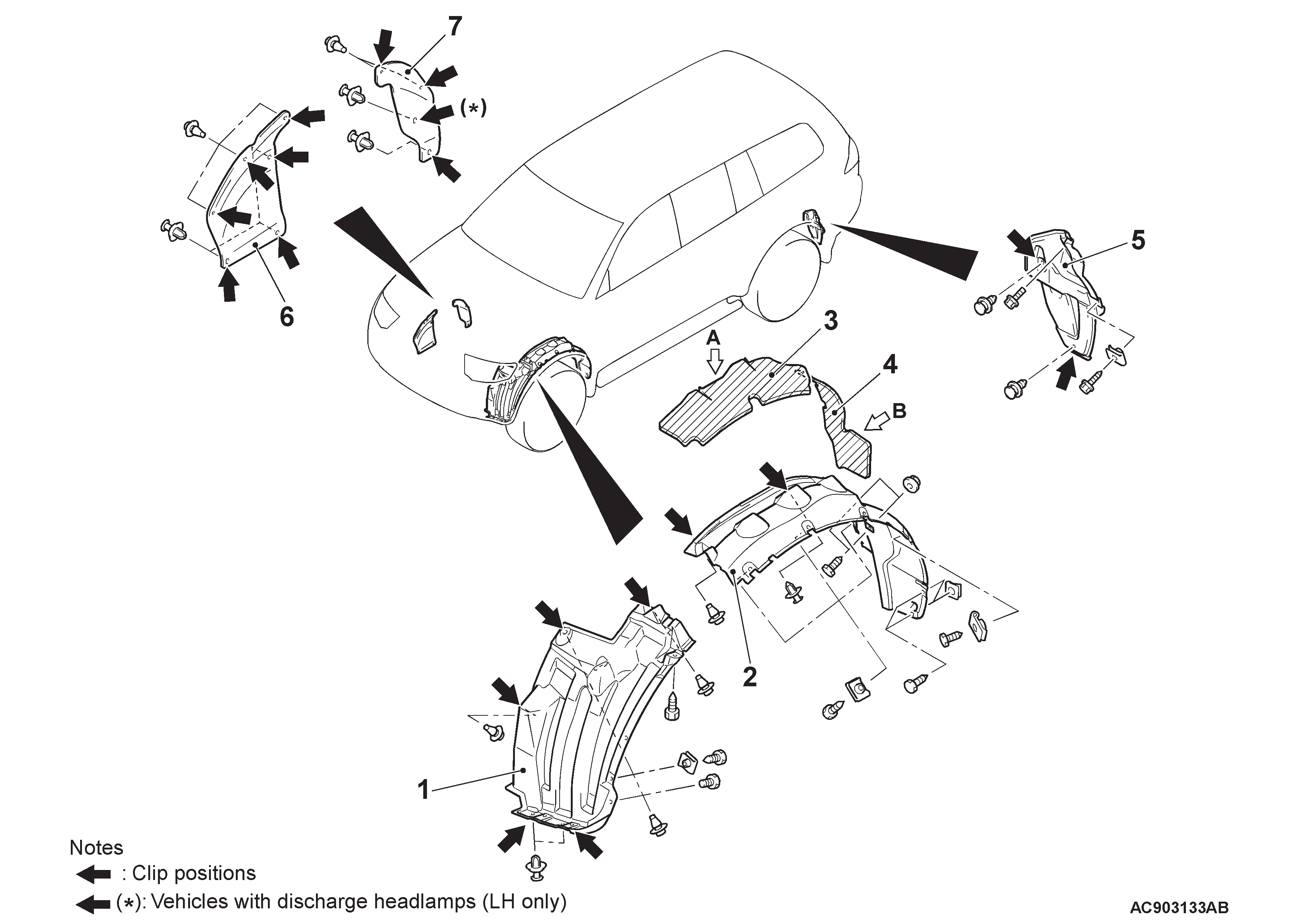

Друзья,
производитель ответил по поводу номеров подкрылков.
Станислав, добрый день.
Для Mitsubishi Pajero Sport II 2008-2016 Вам необходимы подкрылки:
1. NLL.35.20.003 Подкрылок MITSUBISHI Pajero Sport 2008-> (задний левый)
2. NLL.35.20.004 Подкрылок MITSUBISHI Pajero Sport 2008-> (задний правый)
3. NLL.35.20.001 Подкрылок MITSUBISHI Pajero Sport 2008-> (передний левый)
4. NLL.35.20.002 Подкрылок MITSUBISHI Pajero Sport 2008-> (передний правый)
Все позиции в наличии на складах, рекомендованная розничная цена 7 300руб. с НДС за полный комплект.
Отличия в артикулах RSA – спец.выпуск для ГК Рольф, ORIG – Mitsubishi Motors, NLL – стандартный артикул.
