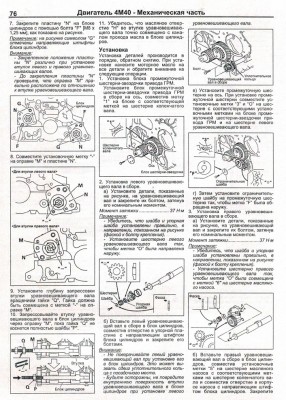

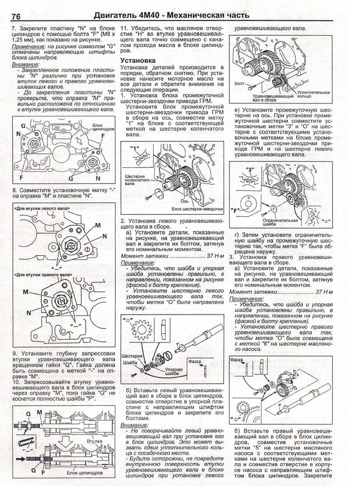

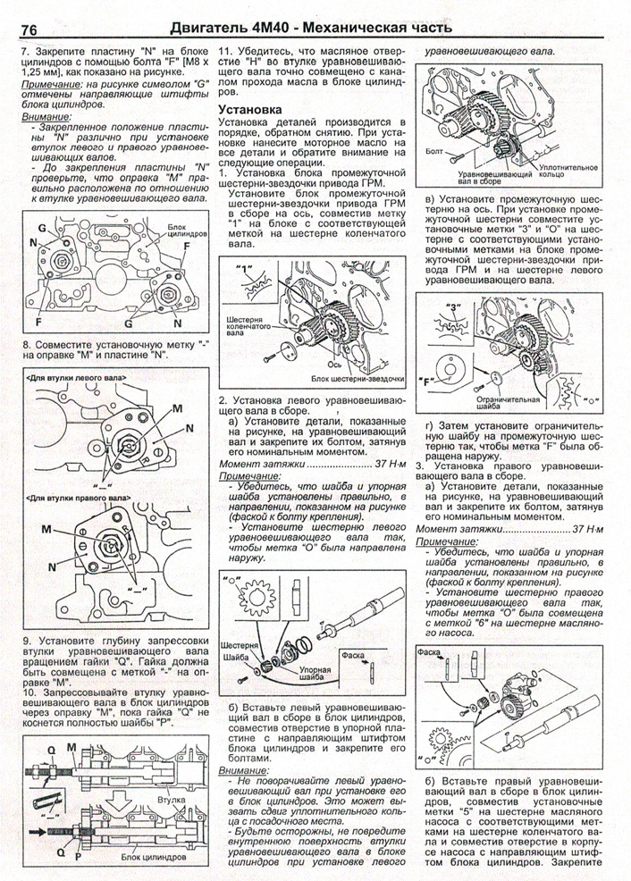

Во вложении страница на которой показано как совмещать метки на шестернях

Выкладываю 76 стр. если лень скачивать.
