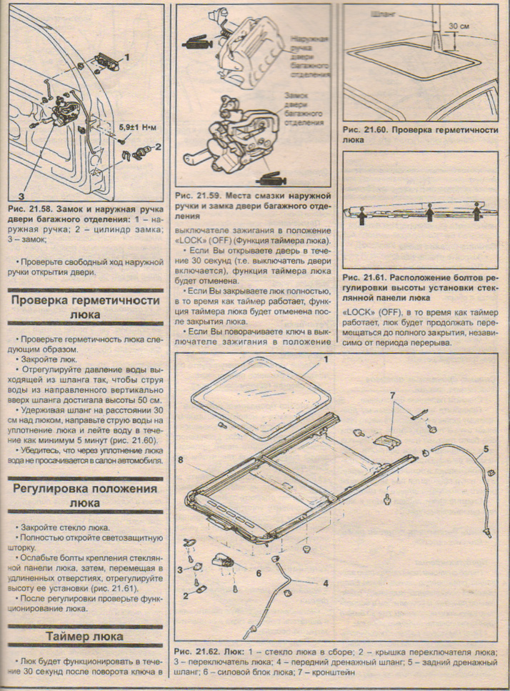

Решил сюда написать. Заметил что у меня люк в закрытом состоянии имеет один угол, опущенный ниже уровня крыши. течи нет, но эстетика нарушена, руки чешутся все исправить. Вопрос - как регулируется люк по высоте? Видел при открытой шторке болты под шестигранник, но они, такое ощущение никогда не крутились, новенькие.

Появилась тоже проблемма с люком, при нажатии опускается и поднимается, но назад не сдвигается. Инициализацию естественно не сделать. Как добраться до моторчика? Если снять плафон, этого достаточно будет?

Снял обшивку, добрался до моторчика (он прикручен к крыше 2 болтами насколько я понял). Всё было прикручено, ниче не открутилось, для контроля чуть протянул болты. Люк вверх открывается всё норм., а вниз не закрывается до конца (не хватает пару миллиметров, не отрабатывает режим, когда опускается ниже крыши и потом становиться вровень с ней). Естественно нельзя его полностью открыть. Подскажите, что можно сделать? Я думаю проблемма не в моторе, он работает без закусываний и посторонних звуков

Я там выше картинку вывешивал о регулировке. Так не пробовал?

Ок фотки сделаю. Скорее всего проблема как раз в регулировке стекла. Интересно, инициализацию надо будет делать? В каком случае у люка настройки сбиваются?

Люк отремонтировал, но к сожелению фотки не сделал, да и фоткать там было нечего. Правая направляющая выскочила из своих полозьев и люк из-за этого не мог до конца закрыться и его перекашивало. Рекомендую смазать полозья какой нибудь фигнёй типа литола. Всем спасибо :)

Sergei-057 писал(а):Люк отремонтировал, но к сожелению фотки не сделал, да и фоткать там было нечего. Правая направляющая выскочила из своих полозьев и люк из-за этого не мог до конца закрыться и его перекашивало. Рекомендую смазать полозья какой нибудь фигнёй типа литола. Всем спасибо :)
а обшивку потолка всю снимал или как добраться до полозьев? вот бы фооооото.....

Фотки завтра сделаю. Обшивку снимал чтобы до моторчика добраться (он под передним плафоном находиться, иногда он откручивается от вибрации и крутит в холостую) А направляющую увидел только когда снял стекло, после чего вправил её на место, почистил и смазал полозья и отрегулировал стекло
