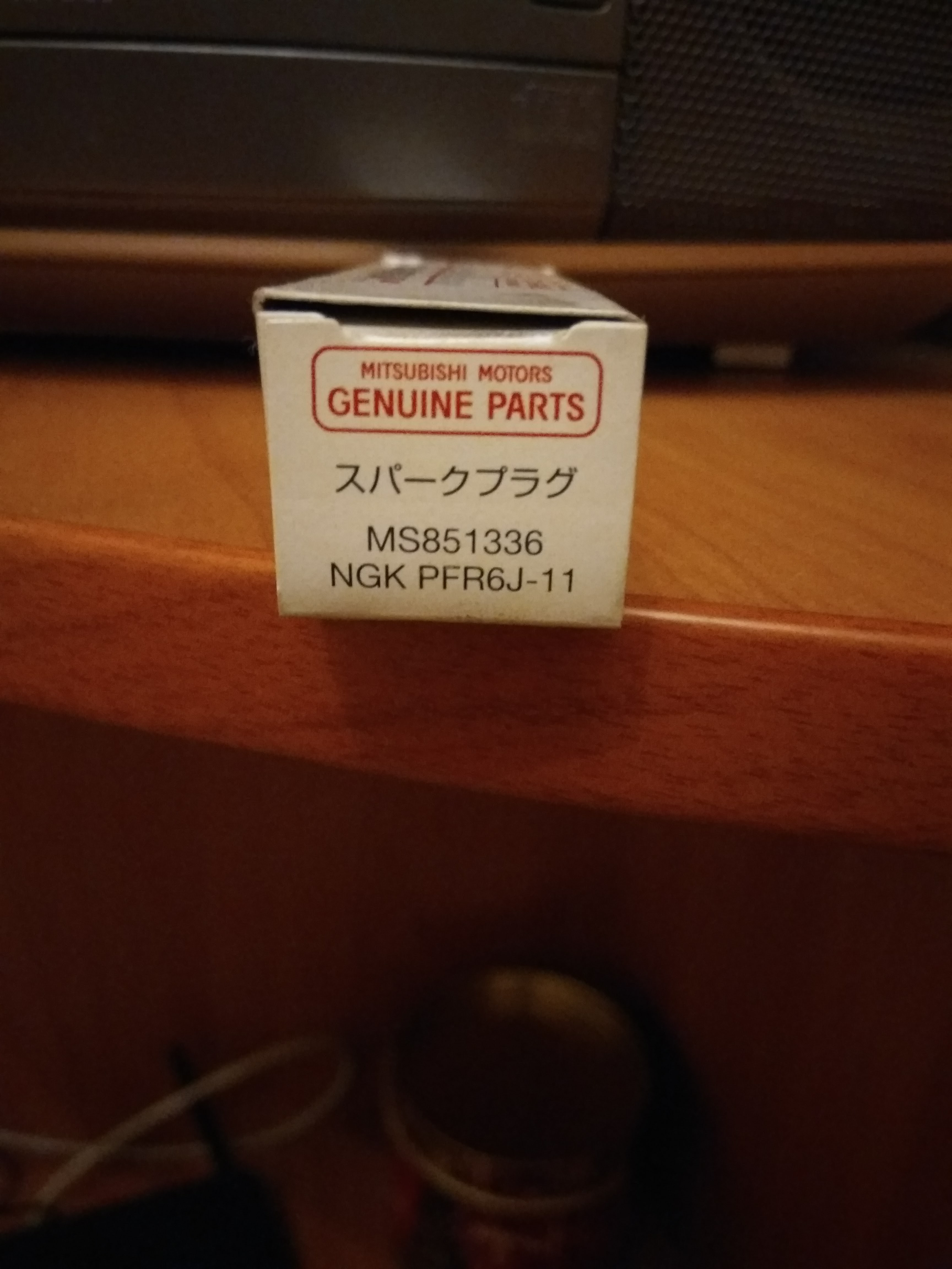

так какие все таки свечи ставить на 6G72 2007года ? NGK ifr6j-11 или PFR6J-11 или PFR5J-11?

Митька писал(а):NGK 2743 единственные свечи из NGK для этого мотора
это на 6G72 24v? Эти свечи выдаёт подбор на сайте NGK ( аналог DENSO k20tt)
Сайт денсо выдаёт pk16pr-p11 (аналог NGK 4642)- их же и EXIST выдаёт.
Я так понимаю разница в калильном числе. Так что для нашего 6G72 24 лучше)? 6 или 5 по версии NGK)

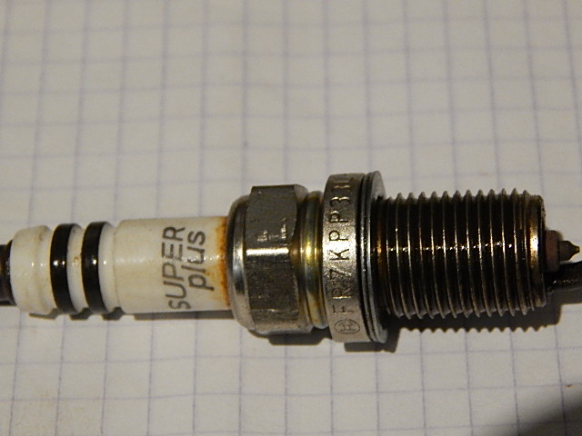

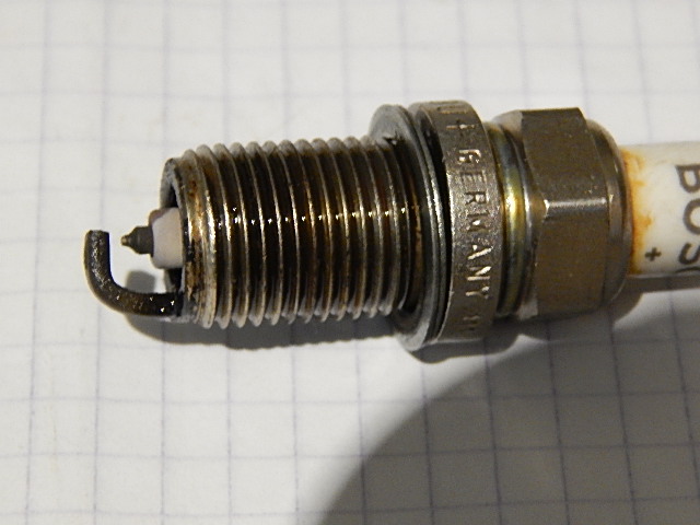

Спрошу ещё здесь : надумал менять грм, мск ну и вв провода со свечами пробег 140 т.км, движок 6G72 24 кл вин jmb0rk9607jтри нуля263 , вот и думаю какие брать свечи и провода ? Столько разных мнений :%): . Готов выслушать всех и всё. Да ещё ориг. и неориг. но проверенный с номером для эмекса. Сейчас стоят бош .

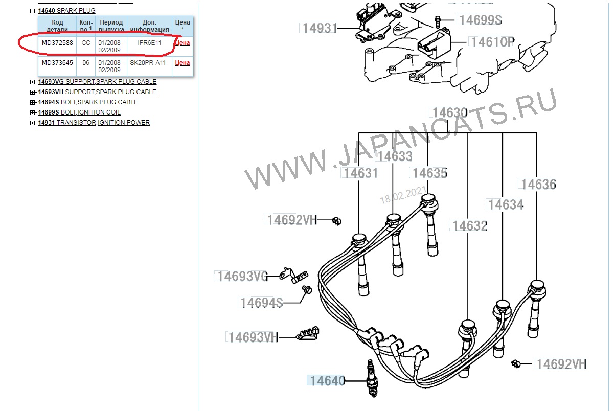

Митька писал(а): NGK 2743 единственные свечи из NGK для этого мотора
У меня авто 2008 года, бензин 3.0 (сколько клапанов не смотрел)
По поему вин номеру рекомендаваная иридиевая свеча IFR6E11 (NGK 6741)
https://www.ngkntk.com/ua/prilozhenie-p ... //IFR6E11/
Раньше у меня был также Спорт 2008 года, с таким же двигателем. Я ставил ГБО и поставил иридиевые свечи IFR6J11 (NGK 7658) - работали хорошо, но я ту авто вскоре продал.
https://www.ngkntk.com/ua/prilozhenie-p ... //IFR6J11/
Их единственное отличие от IFR6E11 - это формой платиновой напайки на боковом электроде
Эти свечи отличаются между собой только формой платиновой напайки на боковом электроде. IFR6E11 - круглая и IFR6J11 - прямоугольная, (ответ NGK),
IFR6J11
IFR6E11
Теперь хочу снова ставить ГБО, в этот раз хочу поставить рекомендованные производителем - IFR6E11 (они же идут по номером Мицубиши MD372588)
