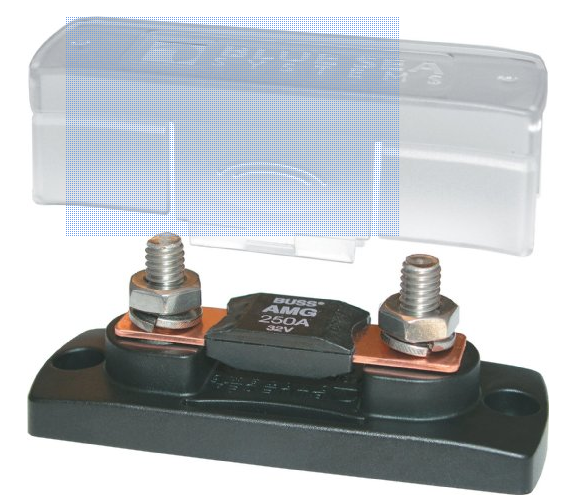

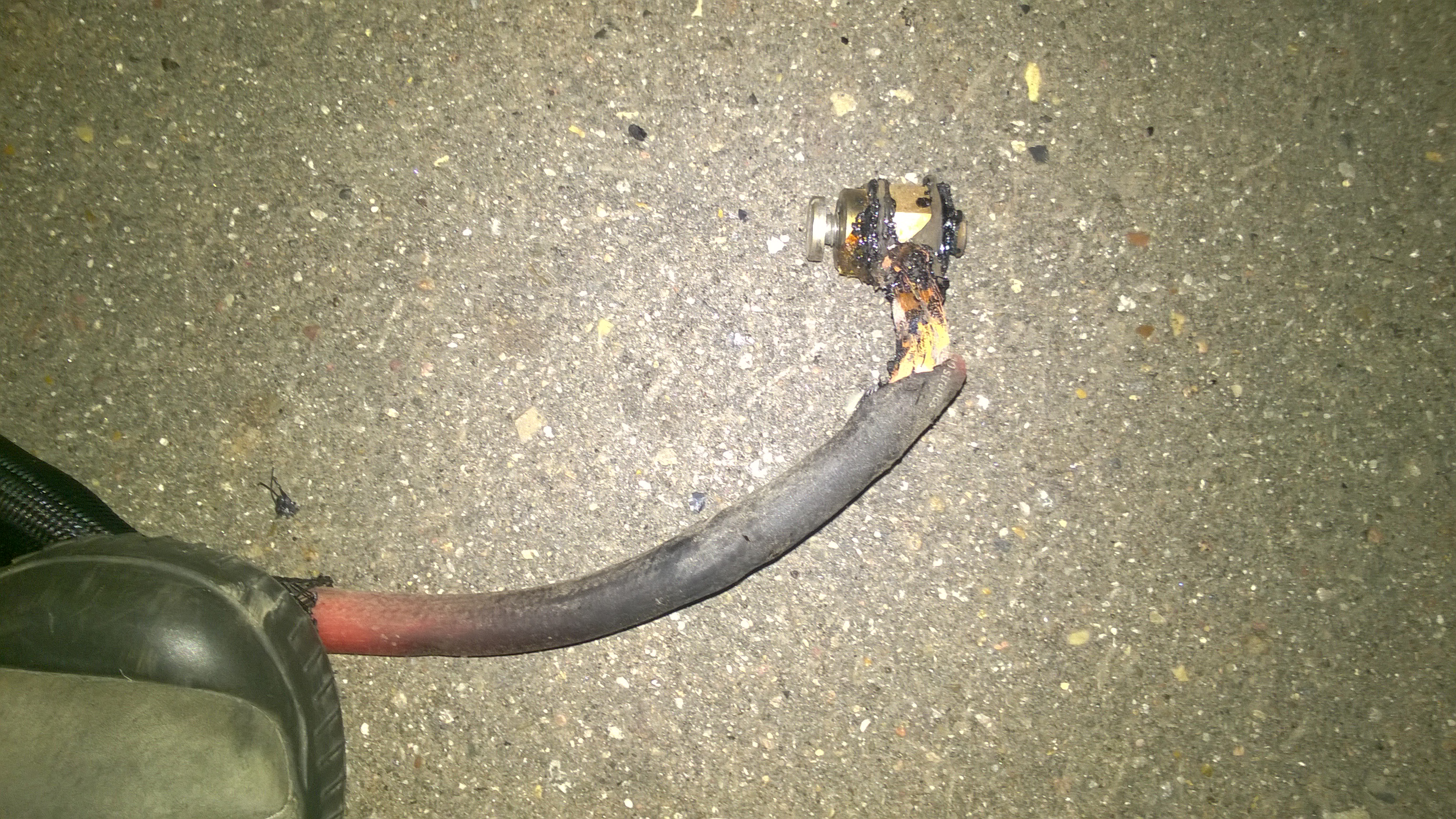

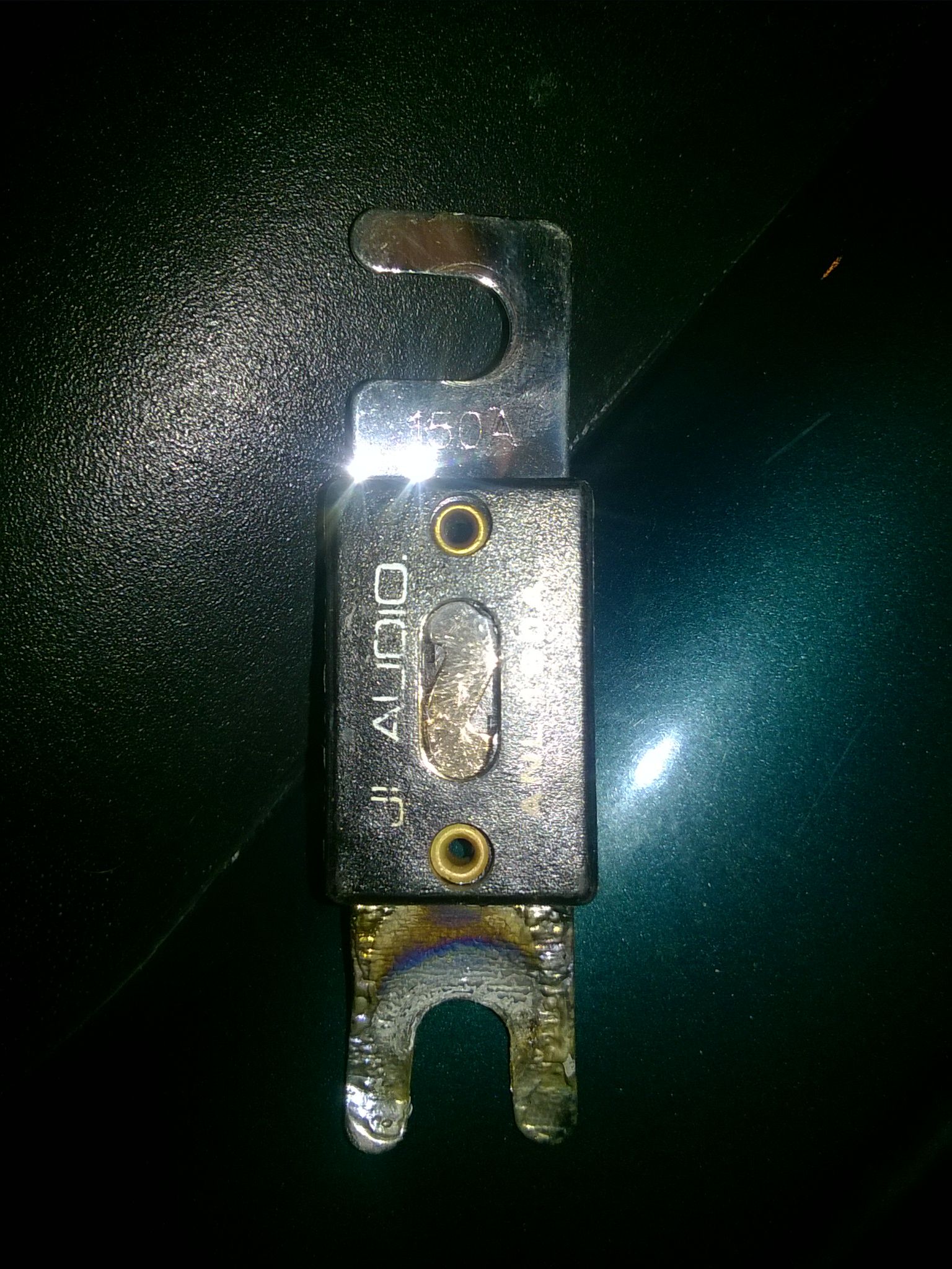

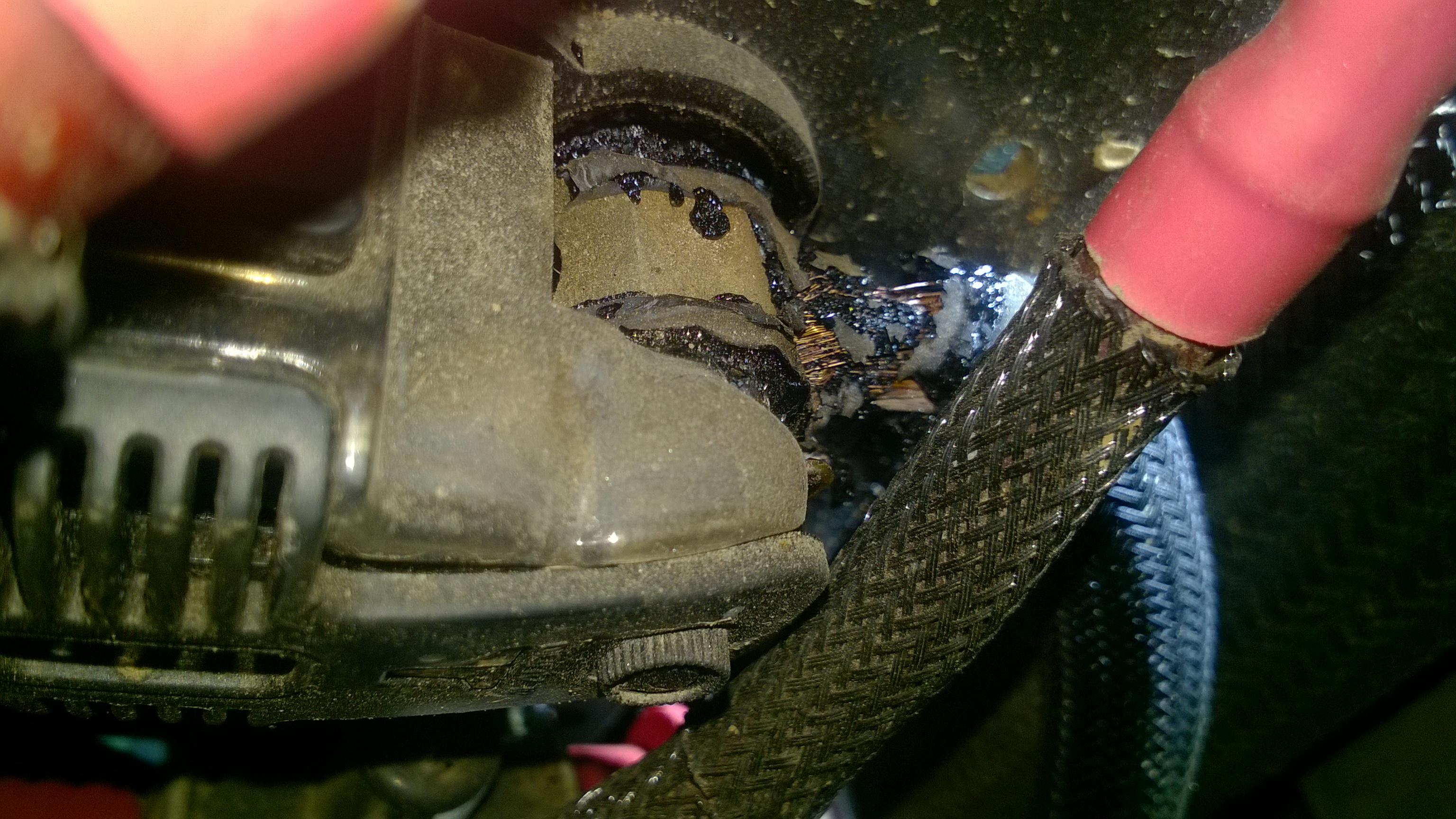

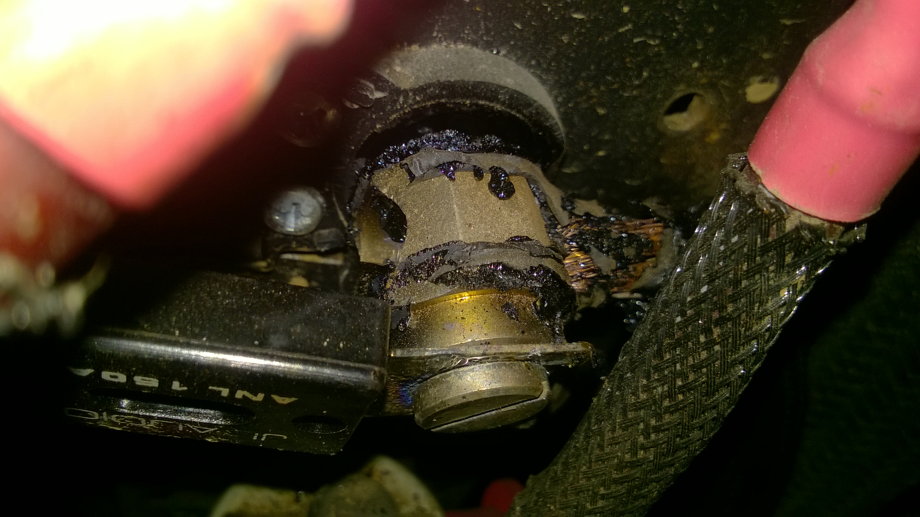

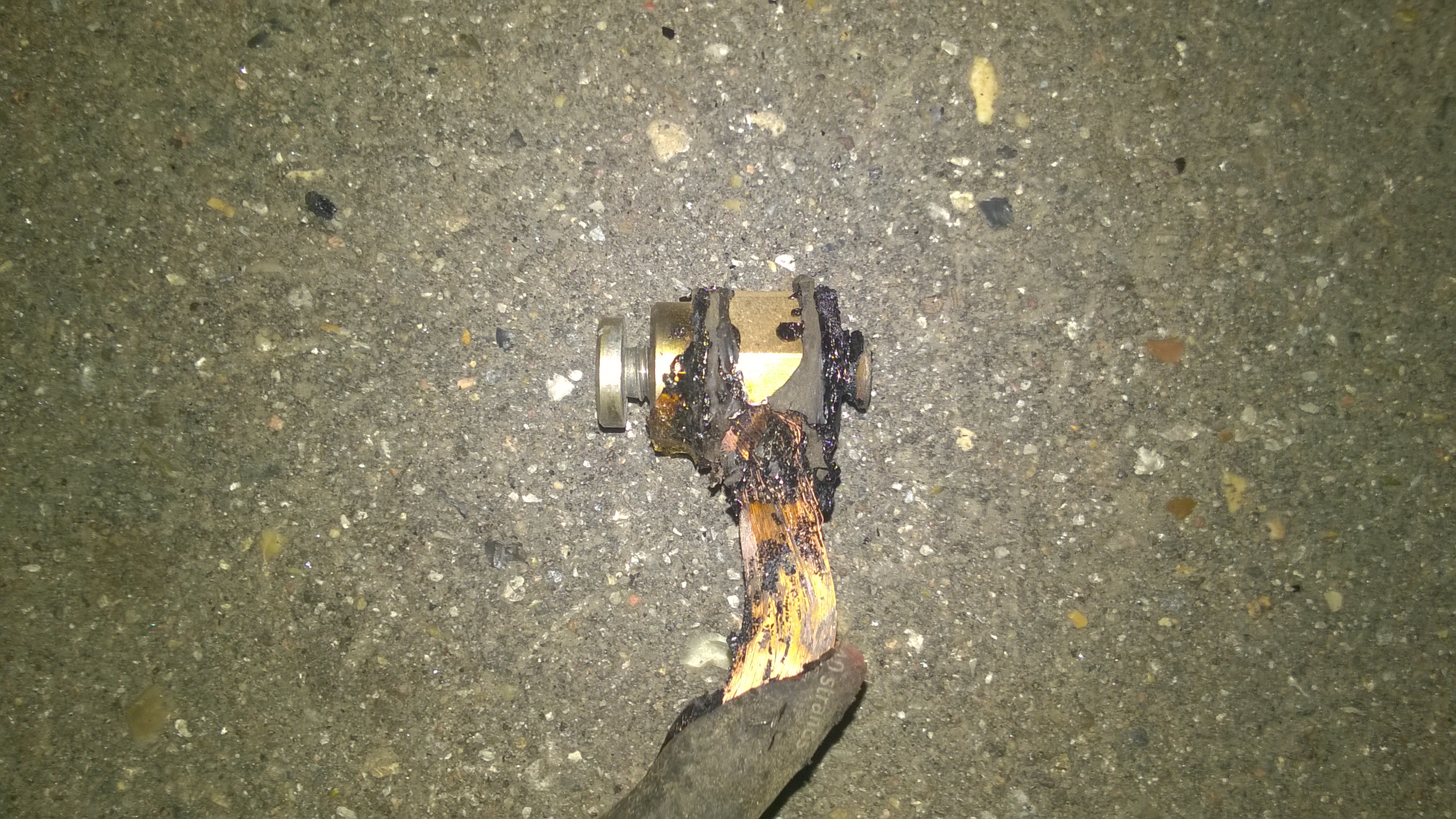

Из печального вчера закончилась зарядка от слова совсем. Впервые за 18 лет я присоединился к клубу "трех лампочек" на приборке. К слову пока я моргал поворотником на светофоре они потухли, но вольтметр упорно показывал +12В. Запарковался у дома и решил глянуть все же что там случилось. Открыл капот и... в общем смотрите сами.
Предысторию можно глянуть парой постов выше где я кратко упомянул об установке 140А генератора от П4.
Присмотрелся к предохранителю с мыслью: "Может сгорел?" Сгорел, но не сам предохранитель Далее я судорожно скинул клеммы с АКБ... и продолжил разборки. Как ни странно Ничего странного - целых предохранитель. Склоняюсь к тому, что я сам виноват. Нечего было под капотом вешать блок предохранителя где клеммы идут с винтовым зажимом, а не под кольцевой наконечник. Поменяю на что-то типа вот такого:
держатель для предохранителей ANL

Как всегда что-то ломается пока машина стоит. Голубев сервис давно говорил что шаровые на подходе.
На новогодних праздниках что-то застучало спереди. В принципе шаровые были куплены и уже лежали я решил еще раз продиагностировать подвеску чтобы уточнить список деталей к замене (а может что-то еще ?).
Пока я тянул с диагностикой стук усиливался... проявлялся он больше при нажатии на педаль тормоза когда медленно катишься. Беглый осмотр сервисом у дома - ничего не нашли. Далее осмотрели у Голубева и подтвердили смерть шаровых, маятника и заднего подшипника правой полуоси. Далее заказаз з/ч и стал надеяться что до СБ успею.
Вчера наконец-тов 9.30 машину загнали на ремонт. После того как сняли шаровую спереди справа (грубо говоря сняли поворотный кулак) открылась истинная причина стука:
Далее была сцена:
По итогу это абсолютно не было заметно пока не раскрутили. Видимо когда рычаги зажаты шаровыми и колесом (как весом) - то слишком сильно давит все это на рычаг. Теперь заказал новые болты рычага. Видимо когда делали сходразвал лет 5-7 назад нормально эти болты не затянули.
Пробег 130500.
