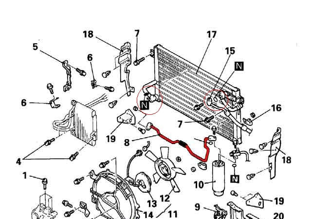

Привет всем. Подскажите номер уплотнительных колец передней трубки испарителя, на картинке отмечены N.
Подскажите по материалу кольца: простая маслостойкая резина или какой нить полиуретан? Баран кондёрщик не проверил на утечки хотя была заправлена краска и травит в нижнем соединении очень сильно. Ехать на ближайшую заправку 200км (жалко рабочий день терять), решил сначала починиться а потом заправиться. Чтоб получить положительный результат всё сцуко приходится делать своими руками!
ЗЫ: Местные аборигены либо заправляют кондёры без масла (типа в хладагенте оно уже есть), либо вхерачивают в 2 раза больше необходимого количества грея баллон паяльной лампой (рвёт трубки, клинит муфта привода и т.д.)
Вопсчем теперь кругом куда не глянь везде одни специалисты, мать их...
P-II 3d 1996гв 6G72 177hp, МКПП SuperSelect, Bridgestone Dueler MT 32x11.5/R15

Re: Мини-FAQ по кондею - посмотрите и скажите что добавить!!
Спец материал.Зяма писал(а):Подскажите номер уплотнительных колец передней трубки испарителя. ...
Если речь о П2 - и это самые маленькие кольца на тонкие трубки кондея - MR117053 или HYUNDAI-KIA 97690-34310 , полностью тут http://pajero4x4.ru/bbs/phpBB2/viewtopi ... 7#p2225737
- PAJERO II, 1997, LONG, LHD, дорестайл, 6G74 DOHC MPI, VIN JMB0RV450VJ00063(dva)
- Москвич 214122 УЗАМ 1994 гв
