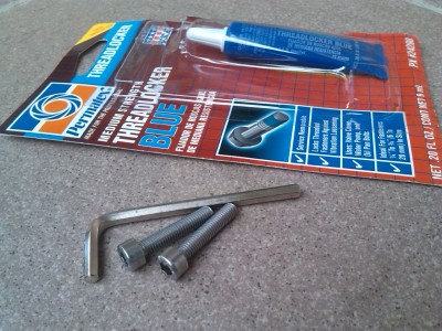

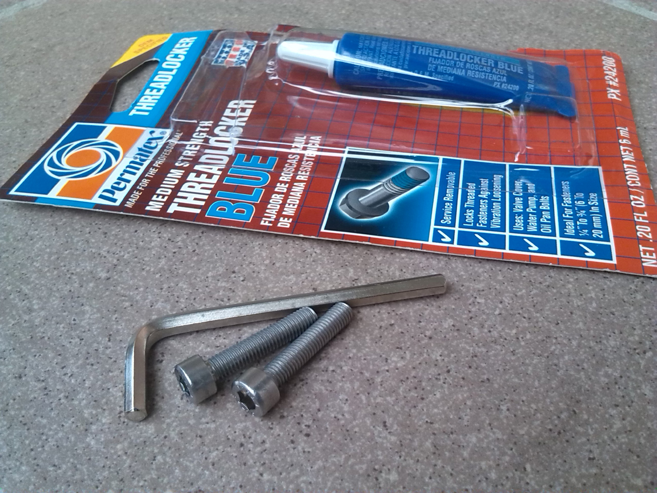

Первый раз моторчик открутился на 100-120 тысячах. Благодаря этой теме, быстренько всё закрутил, обучил.
Пару дней назад снова треск. Полез, один болт валяется, второй на выходе. Закрутил, треск не исчезает.
Стал снимать моторчик, писец полный. Моторчик крепится к пластине тремя болтами. Эти болты вворачиваются в гайки приклёпанные к пластине. Видимо от вибраций сорвало одну гайку с пластины, ту, что ближе к лобовому. Болт не выкручивается. Пришлось подлезать полотном от ножовки между моторчиком и пластиной и срезать болт. У зубчатого колеса моторчика сжевало насечку. Купил на разборке моторчик, поставил, гайку новую зафиксировал, треск продолжается.
Трахался долго. В итоге понял, что разбиты эти самые червячные направляющие в медных трубках. Если кто заметил, то под моторчиком медные трубки припаяны к пластине, для фиксации расстояния, а между трубками крутится зубчатое колесо моторчика. Видимо от вибраций эти трубки раздвинуло, зазор увеличился и понеслось жевание.
С огромным трудом удалось сжать трубки, вставил моторчик, РАБОТАЕТ.
Думаю сей ремонт не надолго, видимо придётся эти направляющие менять, по Экзисту около 11 косых, в зависимости от срока доставки.
