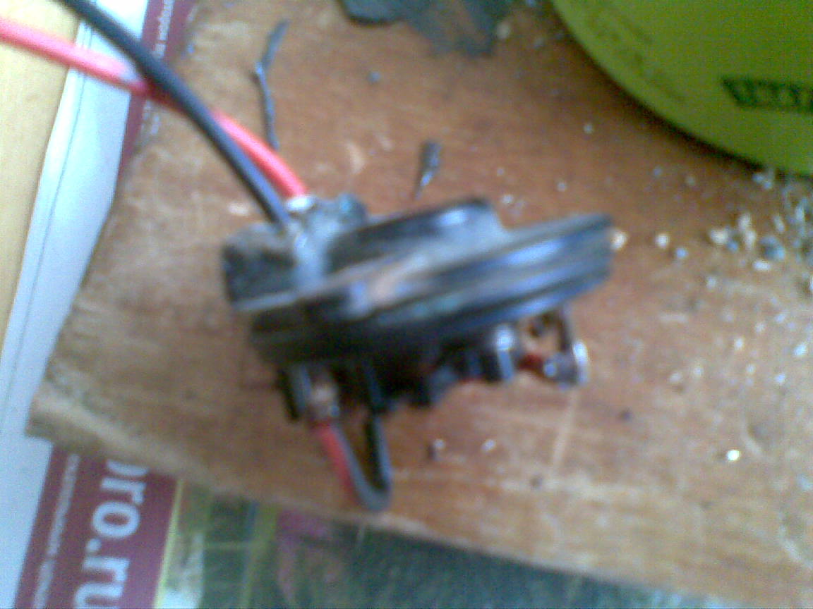

присоединяюсь, к вопросу о замене моторчика омывателя фар, один раз его вскрывал, паял провод но хватило его на 1,5 месяца потом опять издох, замен (бюджетных) не нашел, даже в Южный порт в субботу гонял хотел от Волги купить... но, нет их, только обычные для лобового стекла...

встаете перед машиной и смотрите в левую маленькую решетку рядом с ПТФ, там он родимый, как раз вся грязь летит именно туда, обычно происходит замыкание и перегорает плюсовой провод - так у меня на обеих машинах было, снять противотуманку тоже проблема, болты закисают (какой идиот их придумал под крестовую отвертку)... мне пришлось их высверливать, потом нарезать резьбу и вкручивать нормальные болты под головку.Zema писал(а):Всем привет.У меня с омывом фар тож трабл -не работает ни хера.Реле щелкает,бачок залит по самые помидоры,насос не жужит- видимо он родимый.Подскажите,други- и де ж тот насос и как его победить?
а победить только заменой на новый, по крайней мере у меня победить его припаиванием нового провода не получилось.

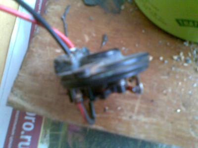

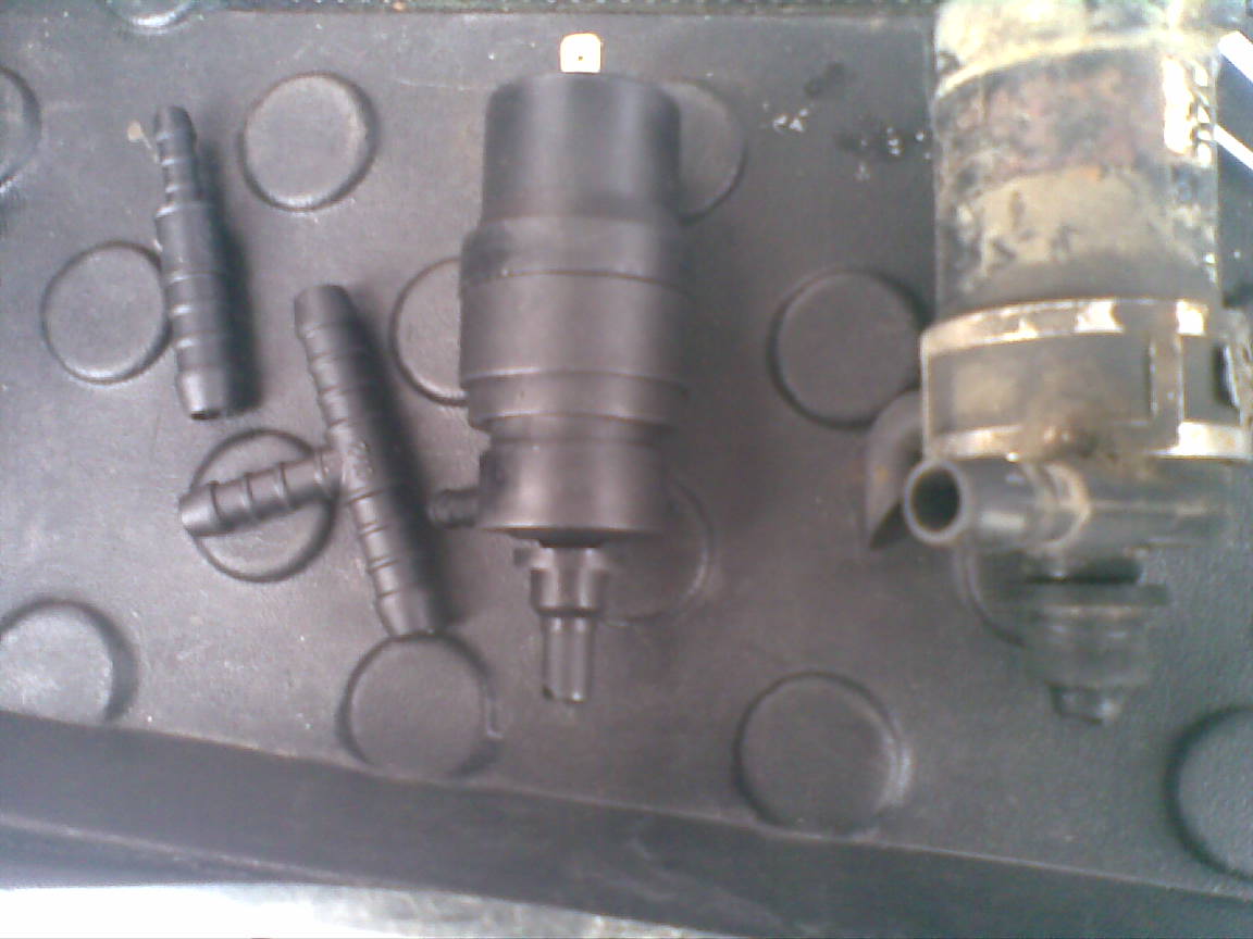

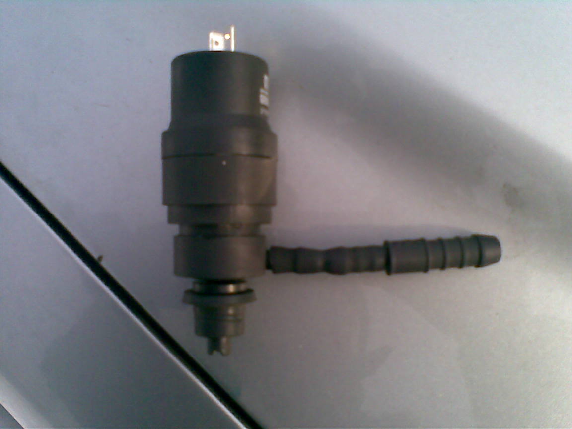

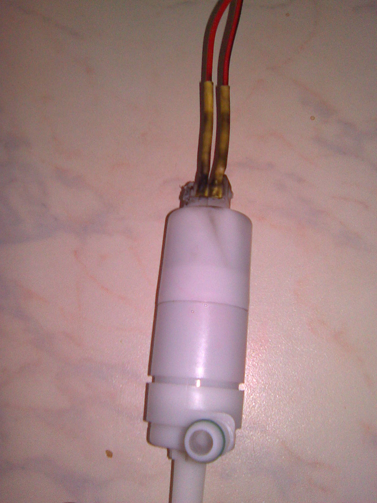

После очередной кончины моторчика омывателя фар, в воскресенье пытался его реанимировать: сначала припаял новые провода вместо сгнивших, и только припаяв увидел что щетки штатного моторчика тоже "кончились".

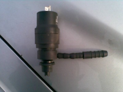

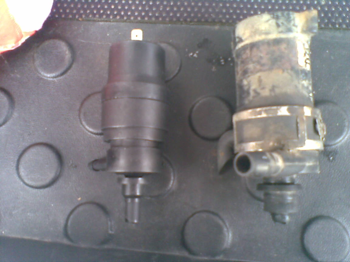

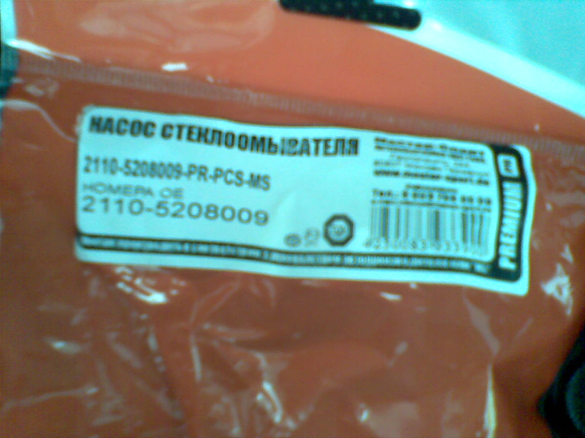

Было принято волевое решение "приколхозить" вместо штатного мотор от ТАЗа 2110, закуплены переходники из которых реально был задействован только один.
Все поставил ну наверно минут за 20-30, но моторчик от ТАЗа не выдает нормального давления, писать - писает, даже веером, но отмыть реально не может
Буду заказывать моторчик от Волги 3102, именно заказывать, потому как оказывается это очень большая редкость, нет их в продаже, даже через своего знакомого в волговском магазине запчастей на заказ минимум неделю!

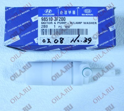

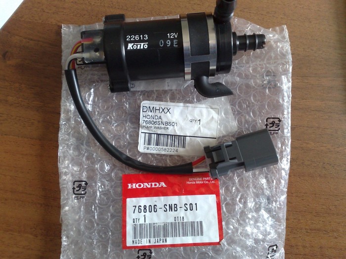

Вот еще вариант, практически один в один от Хонды, только не за 6-8 тыр, а за 3800 руб.

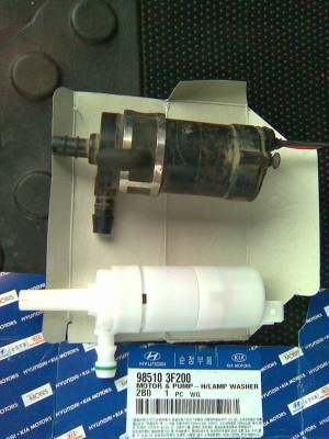

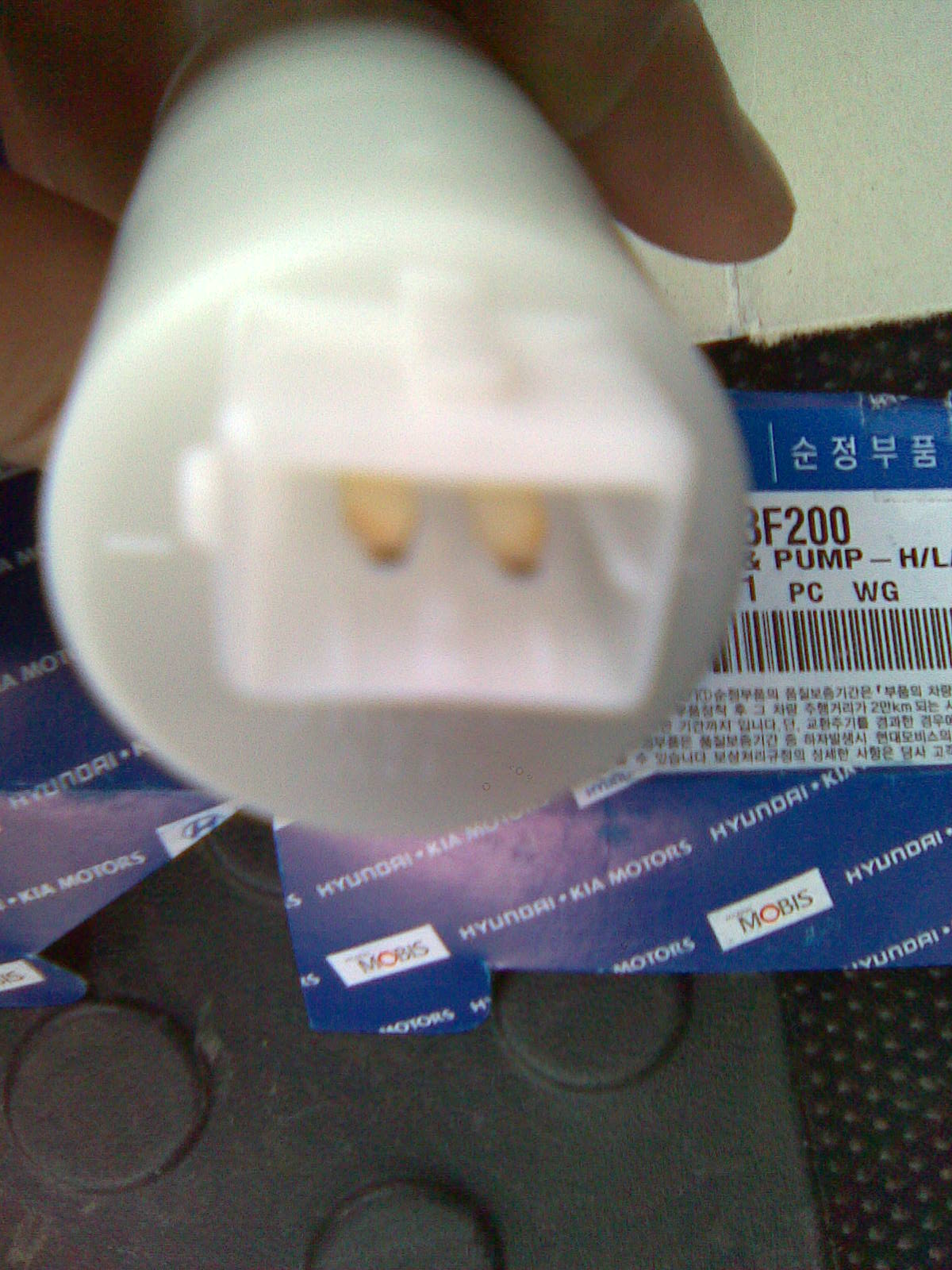

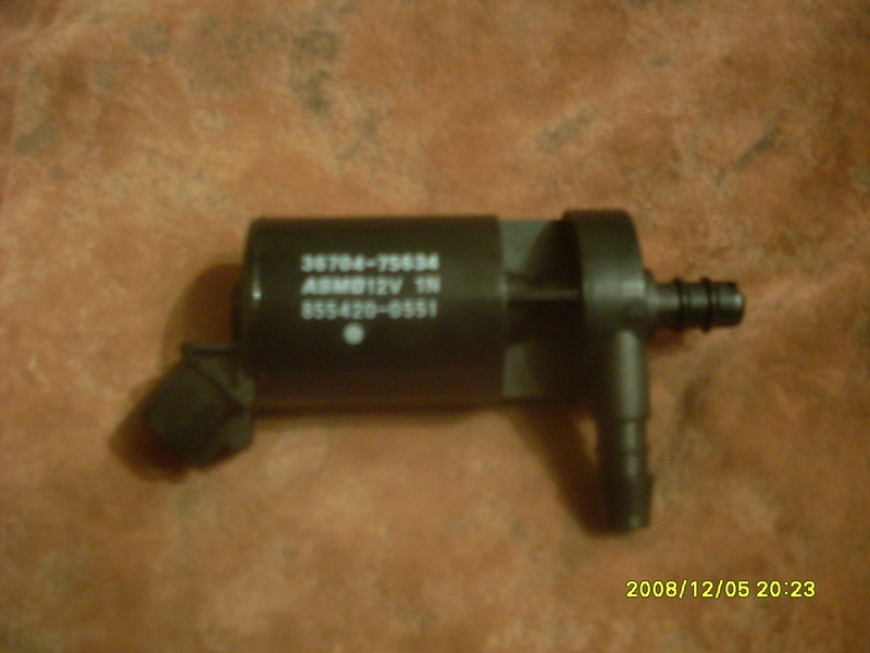

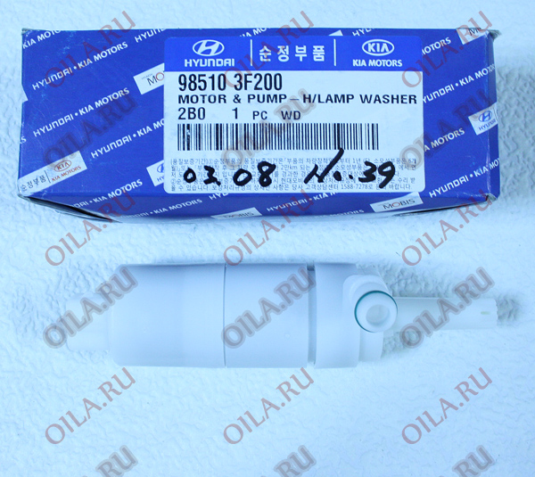

Экскримент/эксперимент, как говорится продолжается, на просторах экзиста нашел моторчик от омывателя фар IX55, думаю что должен давать нормальное давление, вот он: Hyundai/Kia 98510-3F200 Насос омывателя фар центробежного типа, при стоимости его в 478,34 рублей, даже если не подойдет то будет не так жалко.
Экзист обещает доставить в субботу 7го числа, как получу обязательно напишу.
УРРРА нашел фотку, вроде бы оно, только судя по фото придется клеммы переделать!

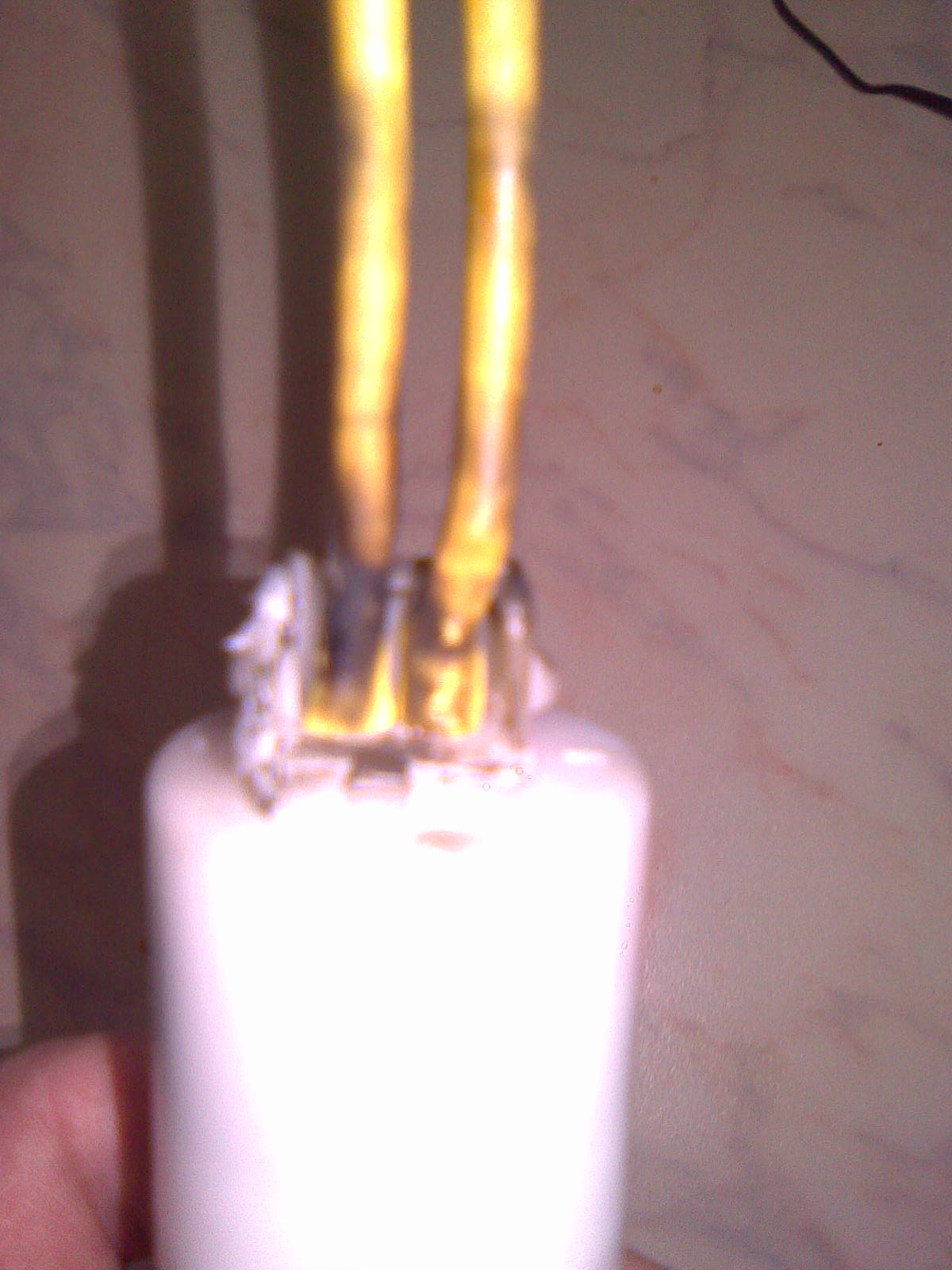

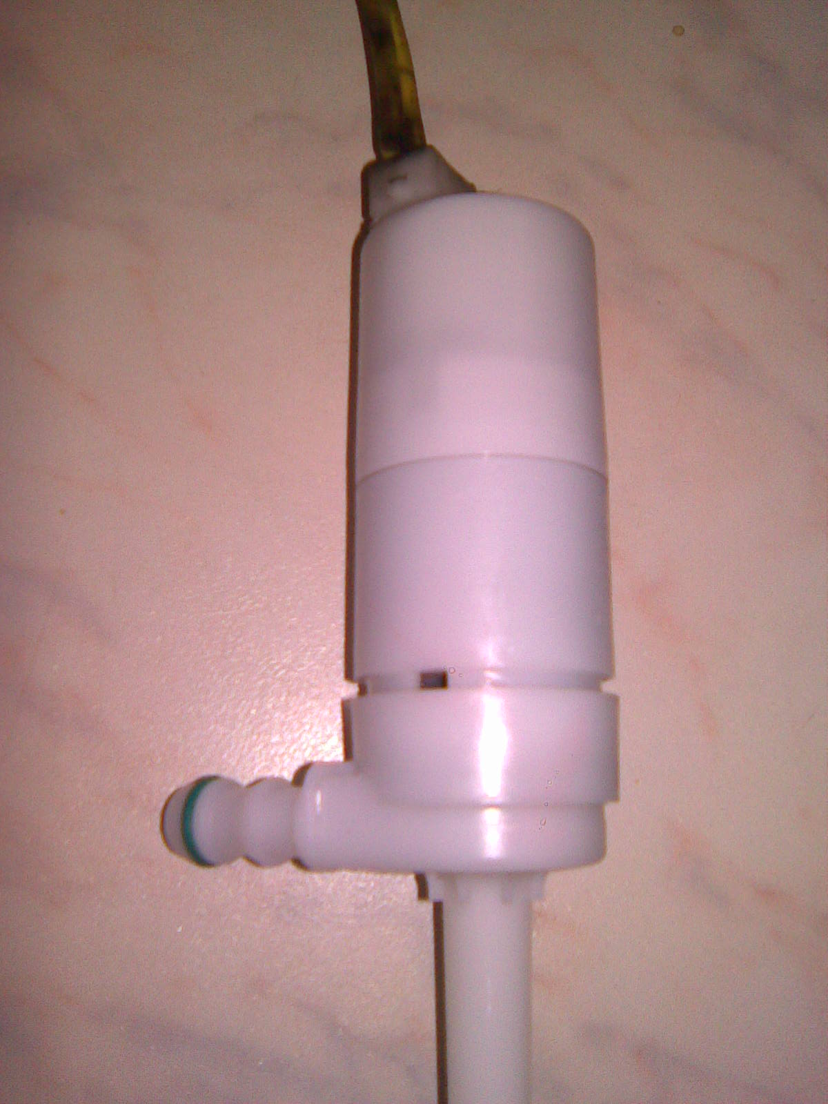

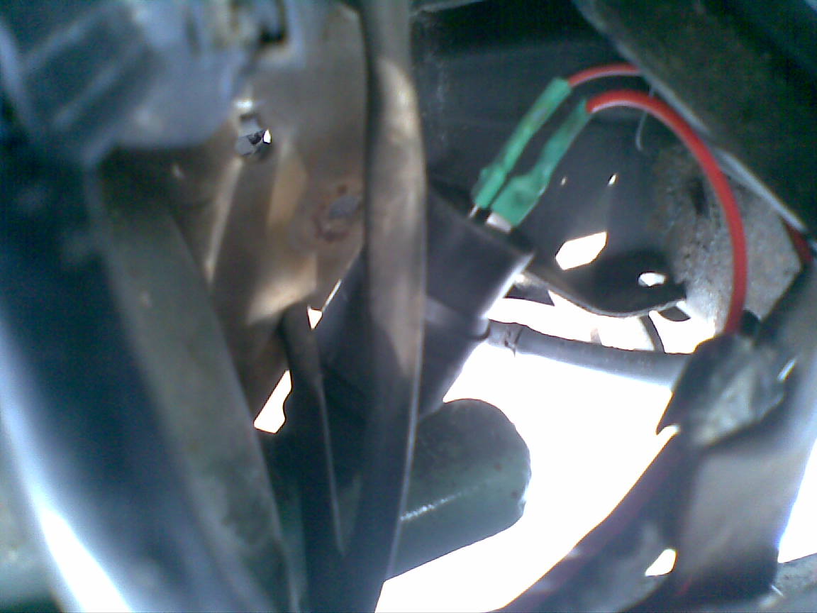

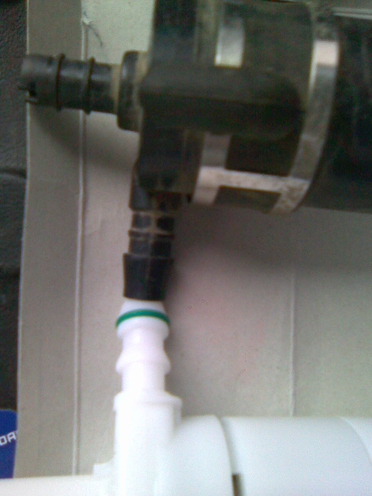

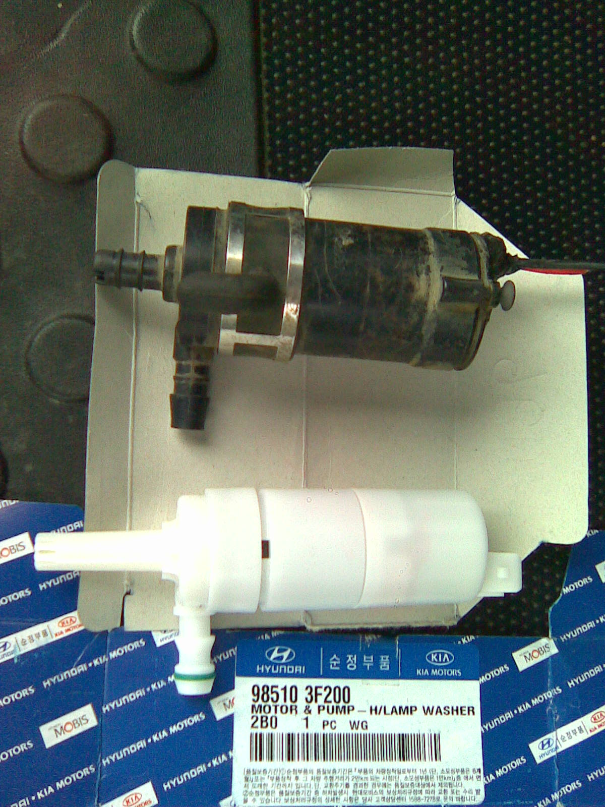

Мини отчет: УРРА! заработало, по давлению- прыскает отлично, встало как родной, только пришлось пластиковым хомутом притягивать, т.к. наш металлический слишком большого диаметра получается.
из минусов: пришлось припаять провода к выводам из моторчика т.к. клеммы такой у меня не было (либо надо было заказывать вместе с ней).
из плюсов: на самом моторчике сверху четко указано знаками где там+, а где-!
так что с припаиванием проводов я не ошибся.
Резюме- рекомендую, т.к. цена более чем демократичная, только надо приложить чуть чуть руки.

ну вот блин, нашел еще дополнительно к этому насосу и электропроводку, правда от KIA Mohave, по каталогу там стоит точно такой же моторчик...
вот ее номер: 98430-2J000, стоит эта байда 597,17р. но там правда три клеммы, так что если кто купит будет запас.
я уже припаял провода, так что мне это не грозит.

Месяц назад столкнулся с проблемой моторчика омывателя фар. Установка варианта от ГАЗ 3102 не удалась, т.к. насос выдавал слабое давление (хотя может быть перепутал полярность при подключении). Пришлось лечить старый мотор. В крышке сгнили контакты (спасибо тов.Лужкову и тов.Собянину). Пришлось контакты высверливать и впаивать вместо них провода и все это заливать силиконом. Собрал, поставил на место. Брызгает как новый. Не знаю правда, на скольхо хватит ремонта. Заодно поменял мотор омывателя стекол. Поставил Hans Pries 300 345 755 и разницу почувствовал сразу. Как небо и земля.
Pajero IV, 3.2D

Re: Замена мотрчика омывателя. Фотоотчёт.
Andrey9696, да как временная мера этот вариант подходит, а вот как постоянная нет, сам паял провода этой зимой сначала в декабре, потом в феврале, а потом он (моторчик) совсем издох, вот поставил сейчас Хюндаевский (478руб) - пока работает, а когда сгорит, опять его куплю, только в следующий раз буду брать еще и провода, что бы с паяльником более не извращаться.

999Serj писал(а):Andrey9696, да как временная мера этот вариант подходит, а вот как постоянная нет, сам паял провода этой зимой сначала в декабре, потом в феврале, а потом он (моторчик) совсем издох, вот поставил сейчас Хюндаевский (478руб) - пока работает, а когда сгорит, опять его куплю, только в следующий раз буду брать еще и провода, что бы с паяльником более не извращаться.
Спасибо за информацию. Как, кстати, "дует" Хюндаевский (478руб) мотор? Давления хватает?
Да вполне, давайте так, я сегодня или завтра сделаю фото как поливает, что бы вопросы отпали.Andrey9696 писал(а):999Serj писал(а):Andrey9696, да как временная мера этот вариант подходит, а вот как постоянная нет, сам паял провода этой зимой сначала в декабре, потом в феврале, а потом он (моторчик) совсем издох, вот поставил сейчас Хюндаевский (478руб) - пока работает, а когда сгорит, опять его куплю, только в следующий раз буду брать еще и провода, что бы с паяльником более не извращаться.
Серг а подскажи, плиз, насос с какой стороны и как проще туда подлесть ?
