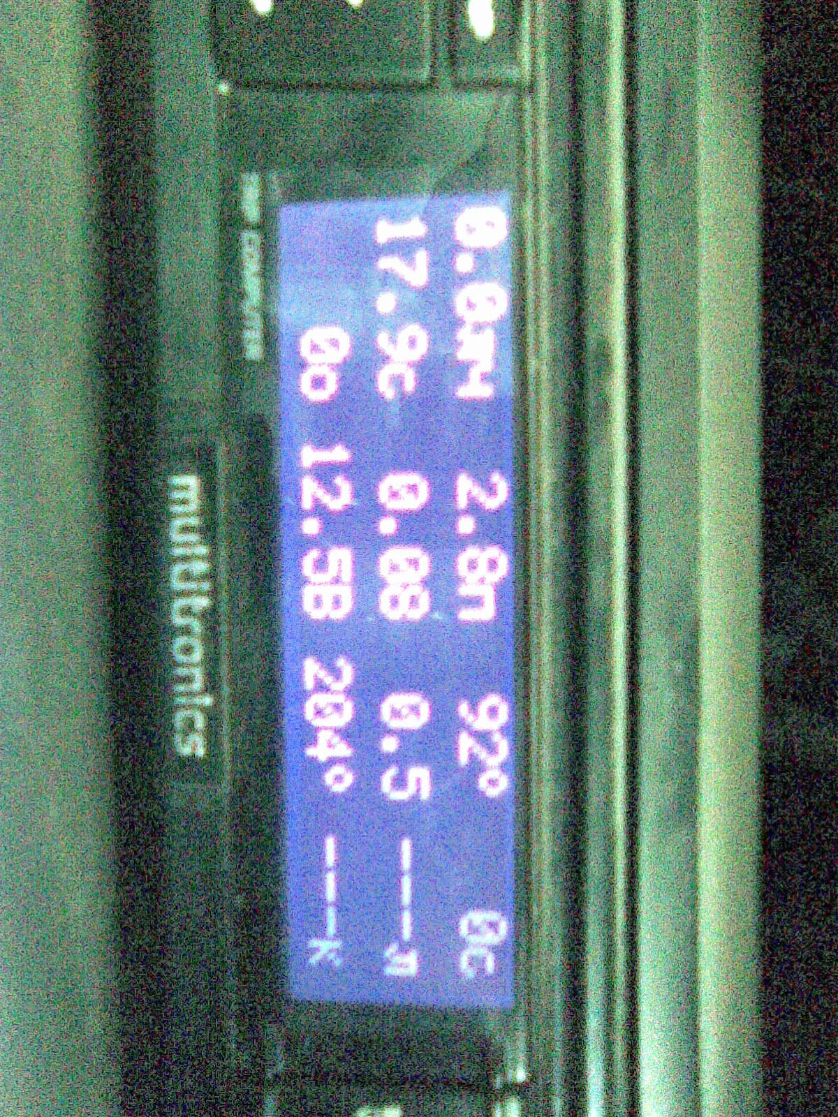

когда в движении мультик все показывает, как только встал (в пробке) ноль повсему кроме вольтажа сети, причем вольтаж падает до 11.9В и БК тухнет совсем как будто двигло заглушили. Пострелке почти ноль, по БК самые маленькие какие вижу 452 где-то. Тронулся первые секунды может показать 9.6В потом 14.4В. Отключается БК. Еще есть такая хрень машина прогрета обороты ниже плинтуса - заглушил, выждал секунд 10-15 завел - сначало обороты 100(по стелке), лампочки потухли сработала релюшка (с правой стороны) обороты поднялись до 500 (по стрелке) 780 (по БК) и будет держать пока не поедешь. Если завести сразу то обороты не меняются.

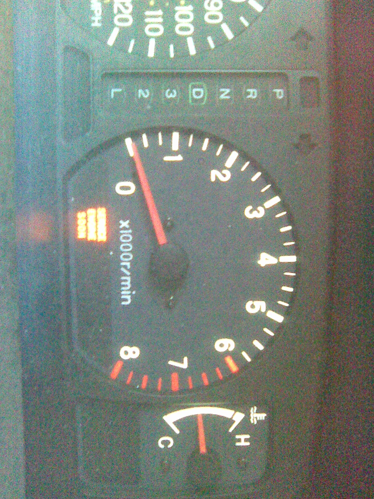

Я наврал с температурой она держится стабильно 90-92 градуса, сегодня специально наблюдал на компе пока с работы ехал.GriFon писал(а): Я правильно понял температура двигателя ниже 82, уточните сколько. Предполагаю что это может влиять на обучение ХХ который не проходит из-за низкой температуры.
Выкладываю фотки показаний компа и стрелки на холостых и при движении.
