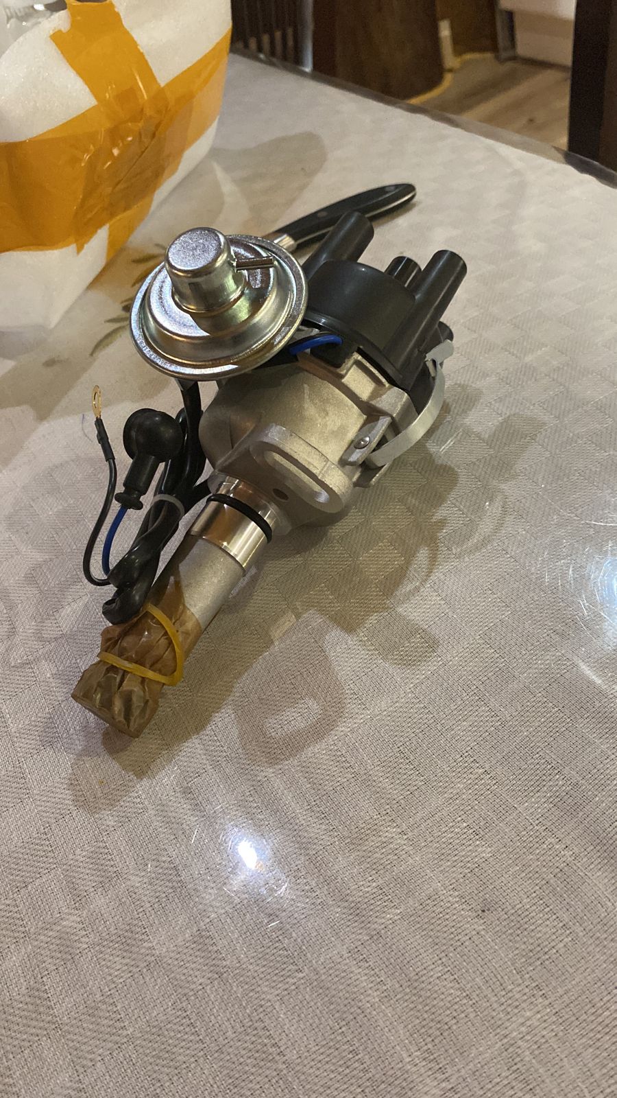

Всем доброго времени суток! После продолжительной борьбы с родным контактным трамблером на двигателе 4g54 из Китая был заказан бесконтактный трамблер. Запчасть пришла без инструкции и схемы подключения. Трамблер пришел практически идентичный старому внешне, но из него выходит два провода для подключения: черный с белой полосой и синий. Подскажите, какой куда нужно подключать? На старом один провод уходил на катушку зажигания, а второй на конденсатор(могу ошибаться), который висел прямо на корпусе трамблера.

К сожалению помочь мне нечем. От трамблера выходит провод и через 2х контактный разьем уходит в толстый жгут проводов. Отследить путь невозможно. Да и скорее всего все переделано. Все в скрутках и изоленте. Надо искать схему подключения.
