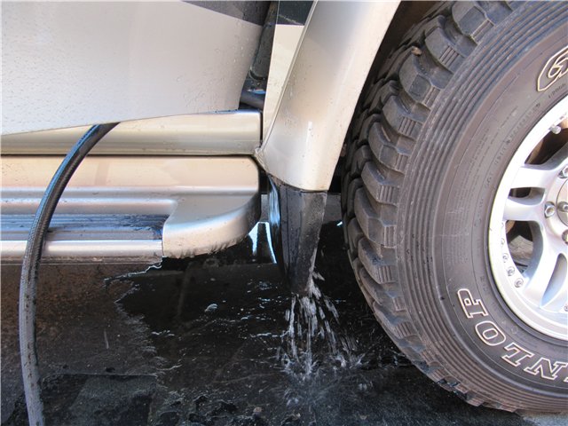

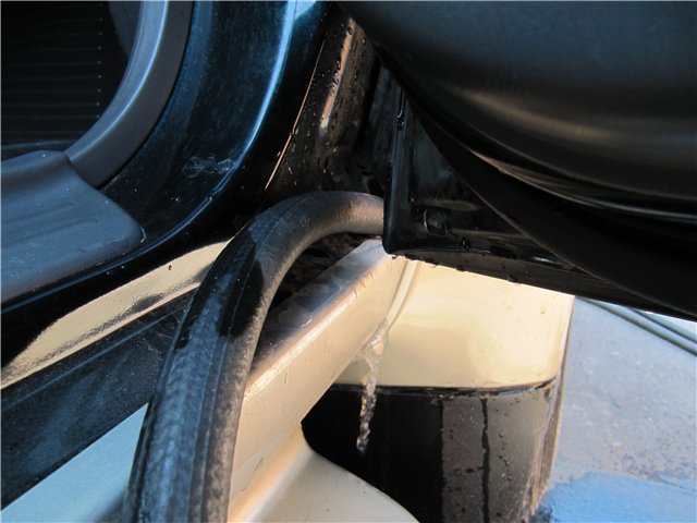

А это борьба с "сорняками" ::-D:
1. Замачивание.
2. "Дуем" в полость Кёрхером (фотки нет, неудобно "дуть" и фотать ::-D: )

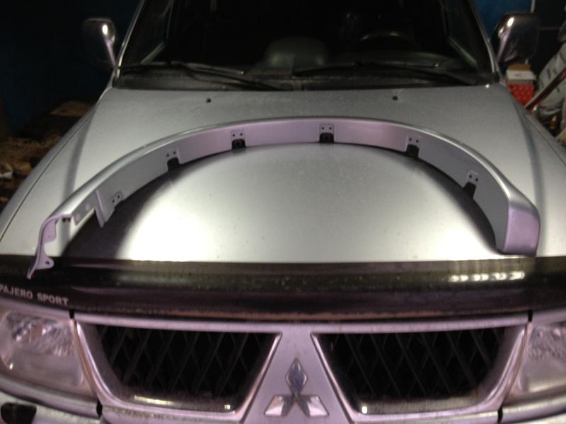

ТОже попал на расширитель. В каталоге нашел MN161870. Написано SILVER M. Машина цветом А19, пластик тоже такого же цвета. Получается этот подойдет расширитель? И он уже крашенный? С креплениями?

Как и обещал. Повреждений нет, в нормальной упаковке

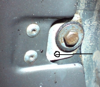

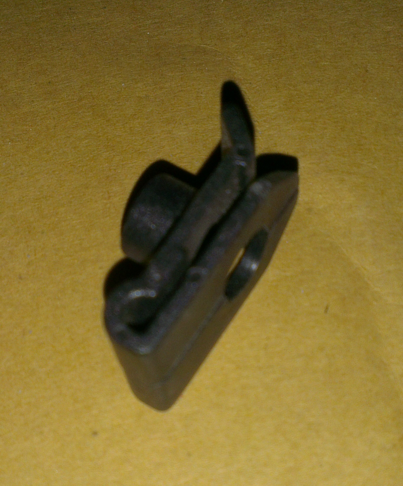

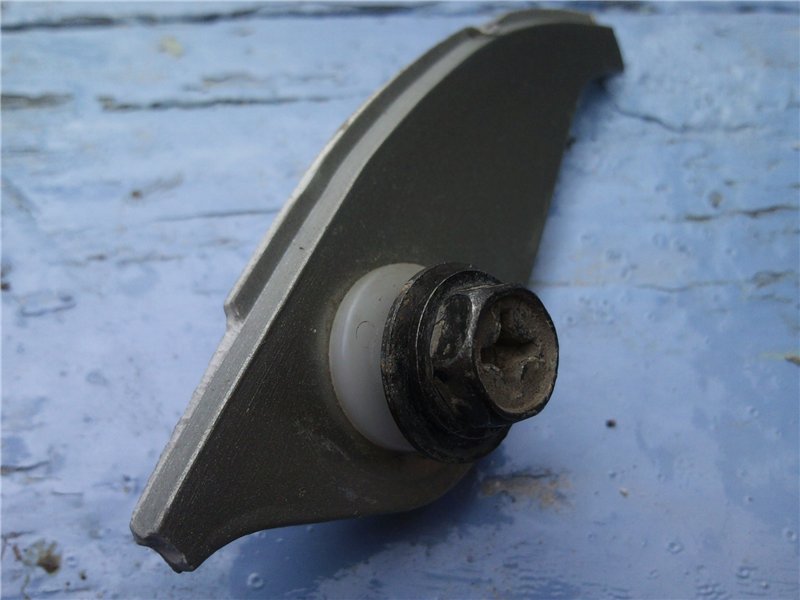

Подскажите плиз номер кронштейна отмеченного на фото черным,у меня они все отгнили =(.По каталогу не нашел.Может кто сам как то колхозил,но где тогда размеры брать и из чего лучше сделать?Езжу без расширителя пока.

KIRDYK писал(а):Подскажите плиз номер кронштейна отмеченного на фото черным,у меня они все отгнили =(.По каталогу не нашел.Может кто сам как то колхозил,но где тогда размеры брать и из чего лучше сделать?Езжу без расширителя пока.
Не подскажут Вам, т.к. кронштейн этот идет приклепанным к расширителю и отдельно не продается. покупайте расширитель б/у или новый и будет счастье.

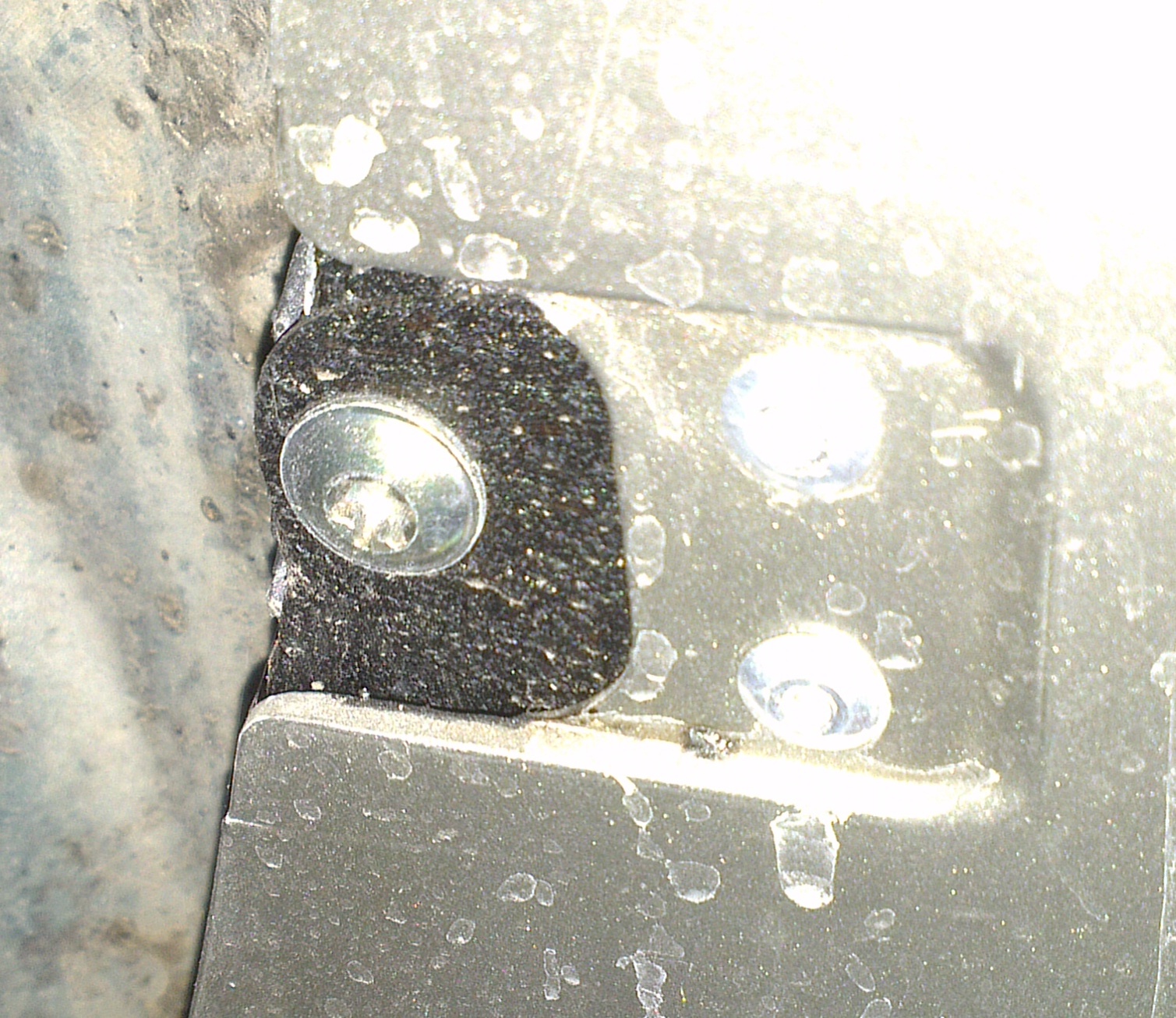

Я писал, из чего сделать, в посте из которого ты фотку брал.
Листовой алюминий (не дюраль!) толщиной 1 - 1,5мм, вырезаешь полосу и из нее выгибаешь.
Сначала в расширителе высверливаешь аккуратно старые заклепки и убираешь остатки.
Ставишь расширитель на машину и по месту, по очереди выгибаешь кронштейны, сверлишь дырки и не снимая расширитель крепишь.
Алюминий тонкий гнется легко если ошибся можно перегнуть.
Вот фотка этого же кронштейна еще через 3 года. Как видно, все без проблем, только оцинкованный болт и шайба ржавеют, не красиво.
Если поставить их из нержавейки было бы лучше, конечно.

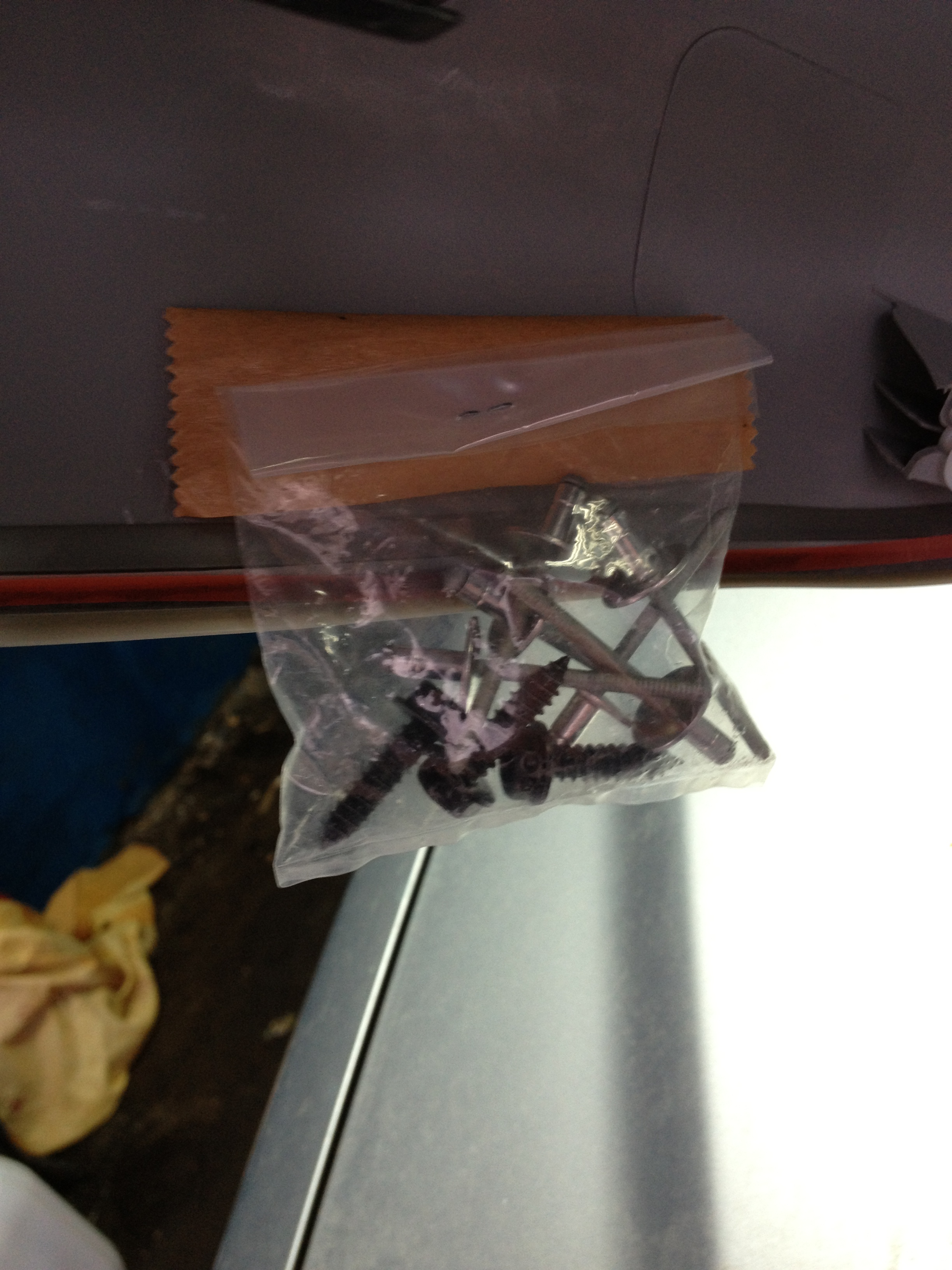

клёпки высверлил. посмотрел в Экзисте новые клёпки 60-80 р шт х 16 шт на зад. и офигел. :*ROFL*:
Сегодня поехал в контору МЕТИЗЫ каких там только нет ... подобрал с широкой шляпкой 4.8мм тело , 16мм шляпа
материал алюминий / алюминий, а есть алюминий \ оц сталь (сердечник) ЦЕНА 3,50р/ шт
есть нержавеющие , но думаю замучаешься высверливать если вдруг снять надо будет

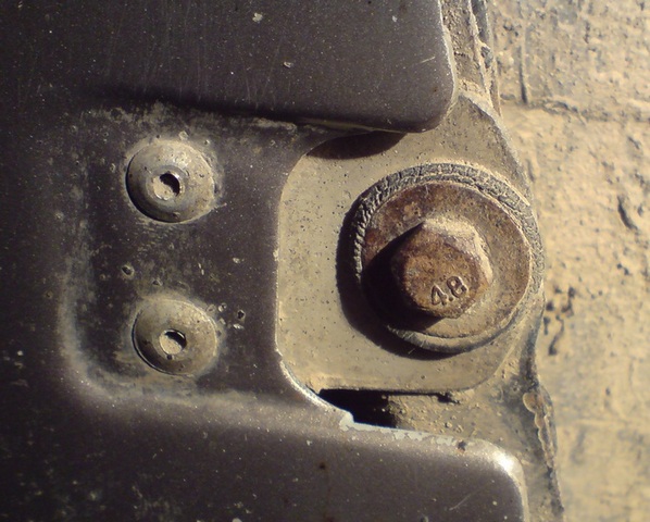

Делал 2 года назад. Исходя из ворпоса эстетики и практичности:
1. кронштейн к расширителю клепками, при чем диаметр шляпы лучше приблизить к оригинальным, 16 мм, имхо, перебор
кронштейн к крылу (вдруг снимать придется) можно болтами, но я пришел к мнению, что болт и гайка ржавеют=бросается в глаза колхоз/проблемы с откручиванием, поэтому использовал саморезы под шестигранник с широкой шляпой (хз из чего но не ржавеют)
и пластиковую скобу, точнее ее половину
получилось так
2. 3М то, что надо, держит отлично,главное хорощо обезжирить. Я использова между расширителем и уплотнителем 6 мм, между уплотнителем и крылом 8 мм
3. На третьем рисунке черный кронщтейн в глаза бросается, а раньше и арка была черной, 2 года назад тектилом бвла обработана, до этого антигравием. А сейчас сам видишь. А вот кронштейн покрашен в то же время краской
