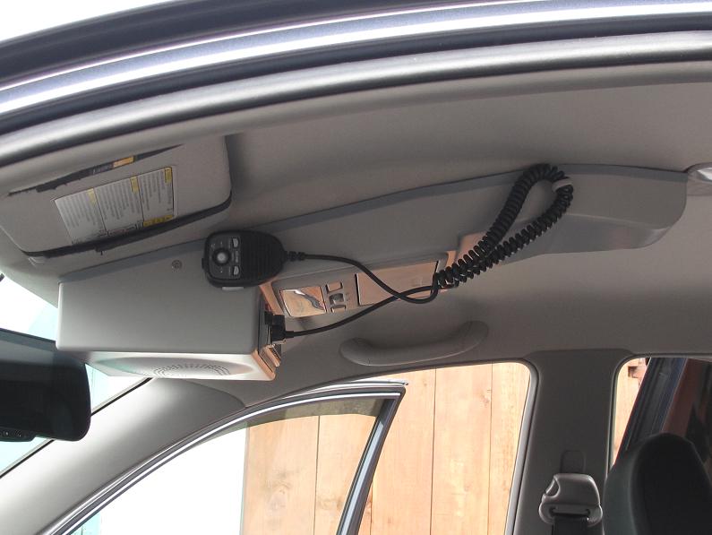

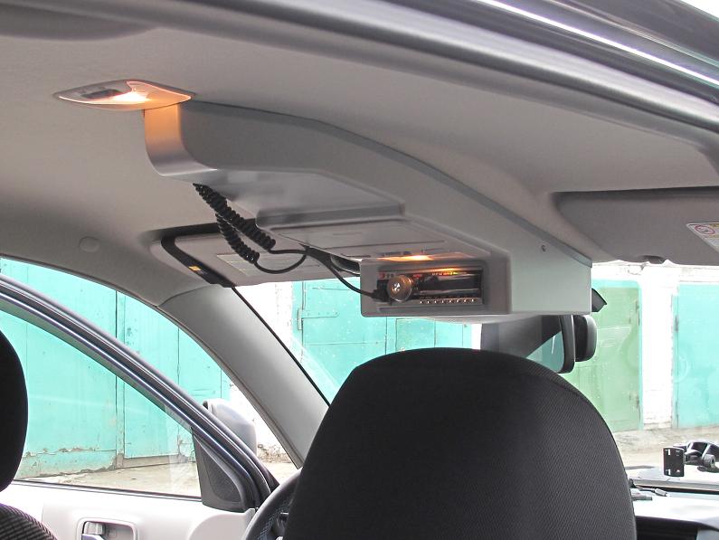

Поставил консоль для рации, сильно удобно, как вам?
Так это выглядит
Так это выглядит

Хорошая консоль. А где приобрел, почём и как она крепится?

Консоль из композита (не пластик какой), делабт у нас. Стоит 6370р.(смотрел фирменную австралийскую-стоит 13500 и ждать 3 месяца).
Ставил сам, крепится на стандартные посадочные, потолок сверлить не надо. Но предлагали установить рублей около 700.

Всем доброго времени суток! Увидел консоль нашего производства на вашем форуме и решил зайти. Являюсь производителем этого изделия. Готов ответить на все вопросы, если таковые будут. Консоль изготовлена из композита, крепится в штатные места крепления плафонов. Установка занимает 15-20 минут. Висит надежно. Есть место для врезки дополнительных выключателей (например, головной свет и прочее...). Рацию можно врезать самому, материал нормально обрабатывается напильником и сверлится. В комплекте есть все уплотнители, саморезы, заглушки. Подходит для Паджеро Спорт New и L200 Triton.

Вопрос в расстоянии между пассажирским и штурманским светом. Если консоль длиннее или того же размера-подогнать можно, а если короче, то может пострадать жесткост крепления. И форма крыши. У L200 она достаточно ровная. Если у П2 перепад высот в местах крепления большой, то может не хватить высоты заготовки на обрезку. В общем, надо смотреть и мерить.
