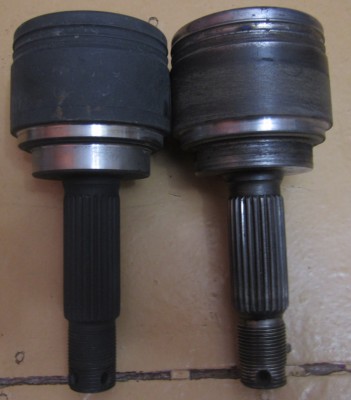

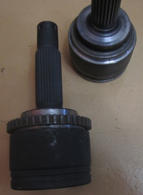

Re: Замена приводных валов(шрусов) на мини).
Насколько мне известно - правая граната - точно такая-же как и левая (те, которые наружные, со стороны колеса). Или ты имеешь ввиду внутренние гранаты, которые из недомоста (переднего редуктора)?m0nster писал(а):ViRuZzz есть мысль просто подобрать по размерам, думаю с правым проблем не будет особых а вот левый давольно редкий тип шрусов.
И немного фото вдобавок. (Ставим Лайк, кому помогло)
ViRuZzz именно внутренние, внешние гранаты идентичныею. Правую вроде бы мне подобрали, нужно съездить посмотреть от какой то мазды мелкой, а вот с левой беда беда. Очень редкая штука на пузотерах.
