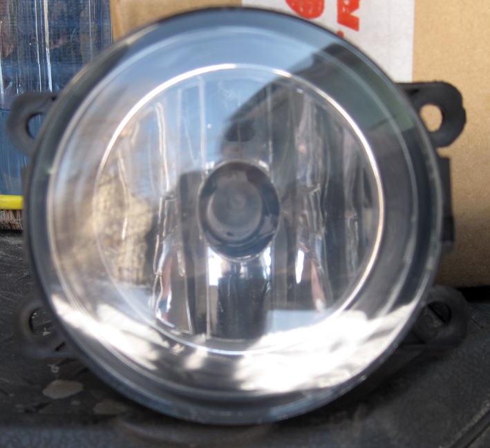

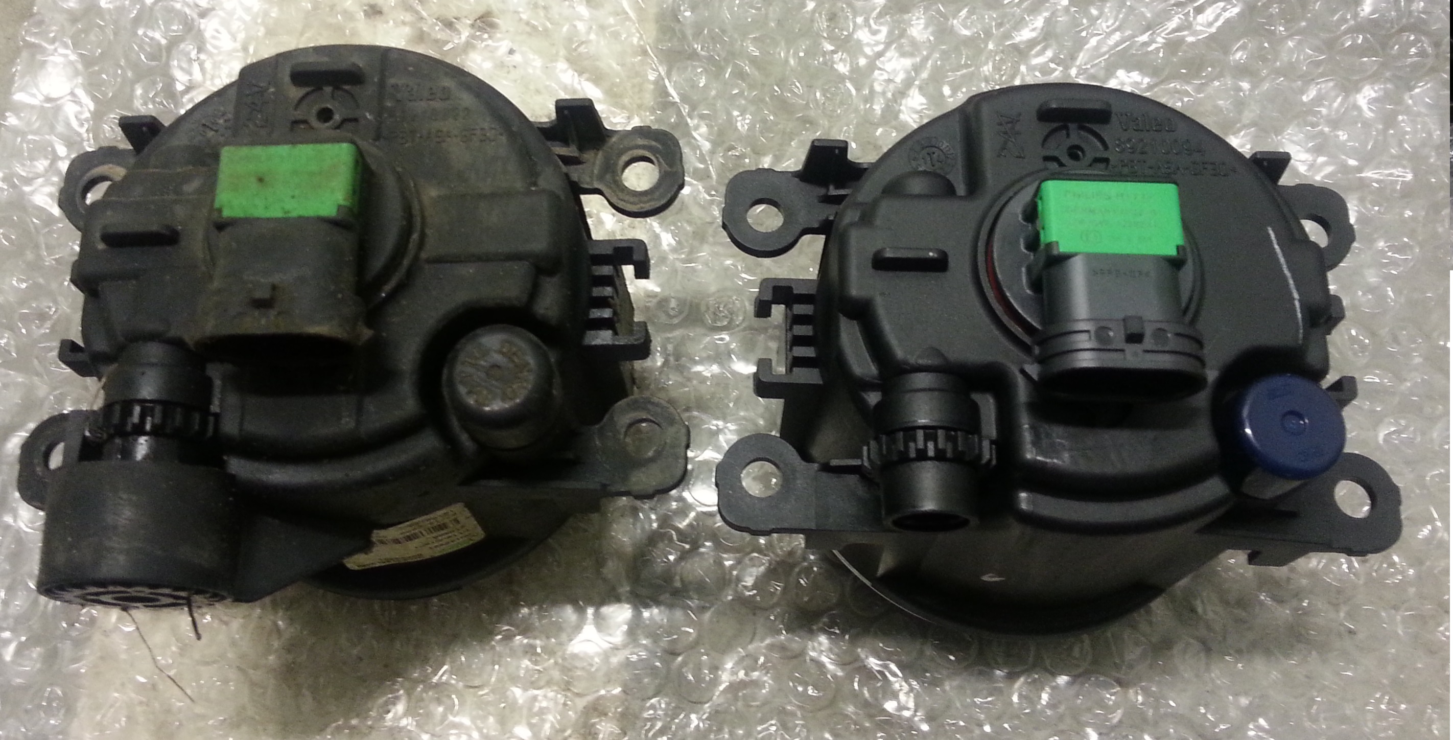

ЗЫ. Кстати то что я заказал SAT ST5512007N стоило около 300 рублей ПТФ с лампой, фара конечно далека от оригинала.
И по весу и по качеству сборки. Но спереди стекло, думал пластик будет, отражатель на твердую 4-ку, корпус полегче и попроще, регулировка есть, но спереди не отрегулировать.
Заказал две под одним номерком для опытов, прислали левую и правую (регуляторы слева и справа).
Поставил слева САТ, воткнул родную лампу, справа оставил оригинал.
Вечером глянул и не увидел никакой разницы. Светит также как и оригинал! Даже вблизи смотриться как оригинальная.
Отличие только в надписях на стекле. На САТовском нет надписей вообще.
Так что дешевая альтернатива, если на родной стекло треснет. Можно как расходник раз или два в год менять!

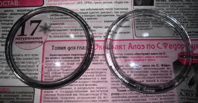

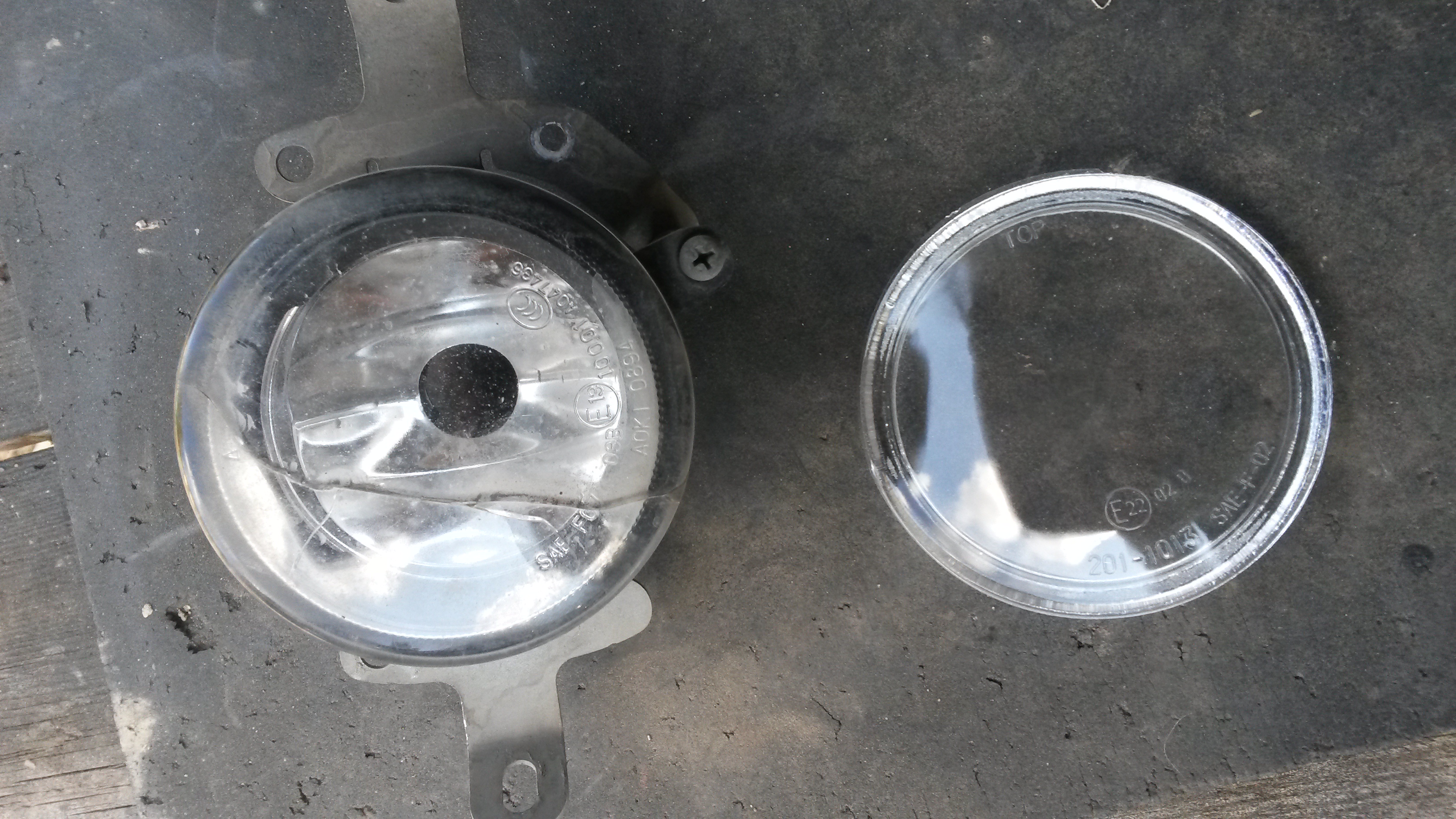

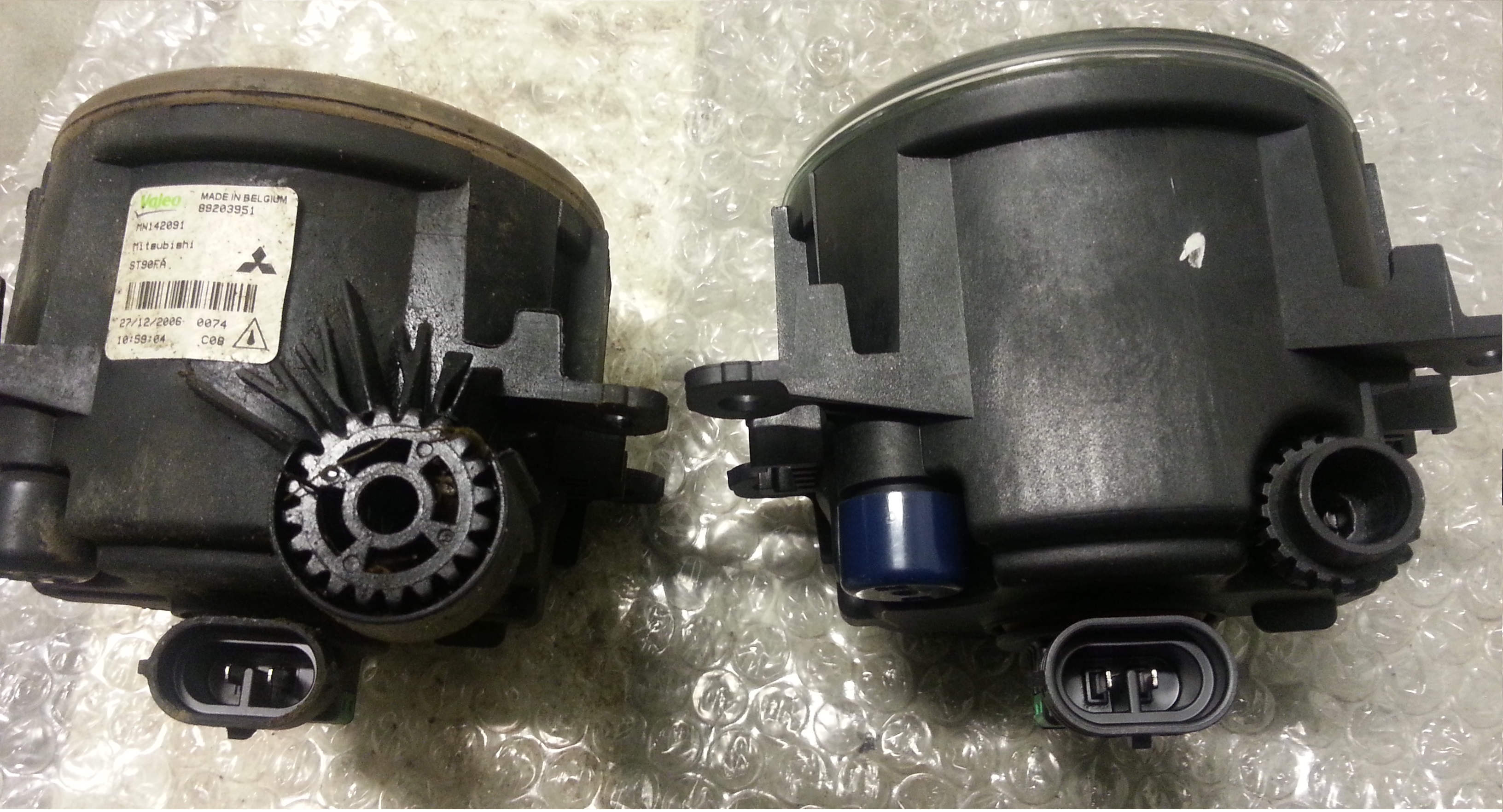

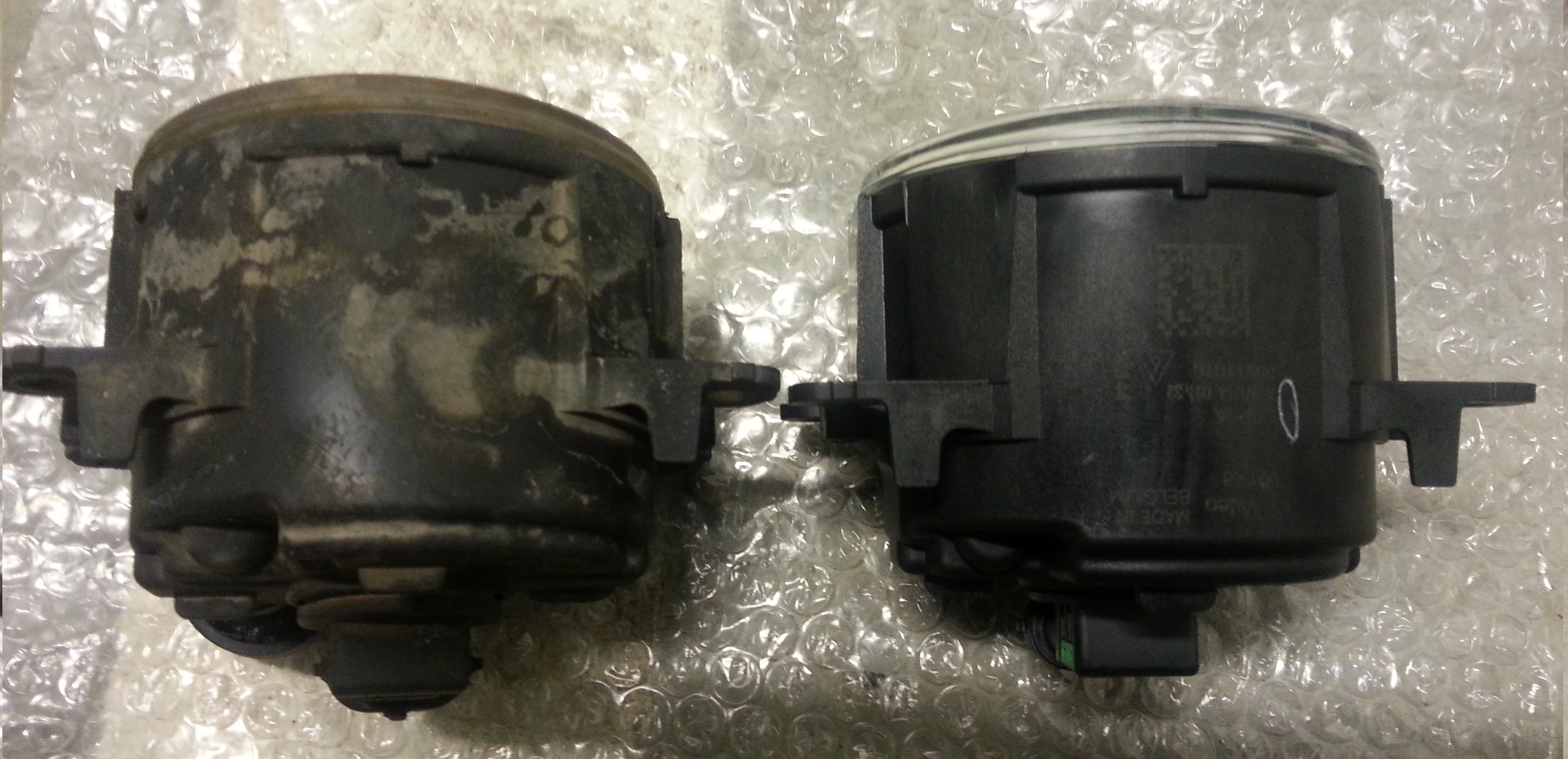

Выложу пока фотки разобранной фары, чтобы понять как устроено:
Фара SAT ST5512007N до разборки

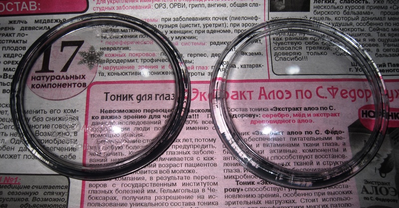

стекла родное - слева, дубликат САТ - справа

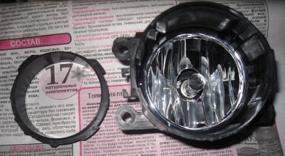

Разобрал оригинальную (Валео) и дубликатную.
За стеклом стоит типа маски - пластиковая труба, для красоты, скрывает нутро фары.
Эта маска 70 мм. Это просвет для луча света от лампы и отражателя.
Внутренний диаметр корпуса ПТФ 78 мм., что у оригинальной, что у дубликатной.
Фара без маски, маска рядом лежит

AAV86 писал(а):А меня в екзисте запутали.
Формально они правы. ПТФ с ушами не 100% совместимы с железками тк регулировка через дырку в кольце отсутствует.
Кому то это может быть принципиально, а им лишние проблемы с возвратом итп не нужны.

Мой приятель заехал в мастерскую к стеклорезам, ему из витринного стекла 6 мм вырезали кругляши нужного диаметра.
Цена копеечная. Вклеил на герметик. Ездит. :*PARDON*:

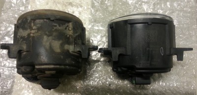

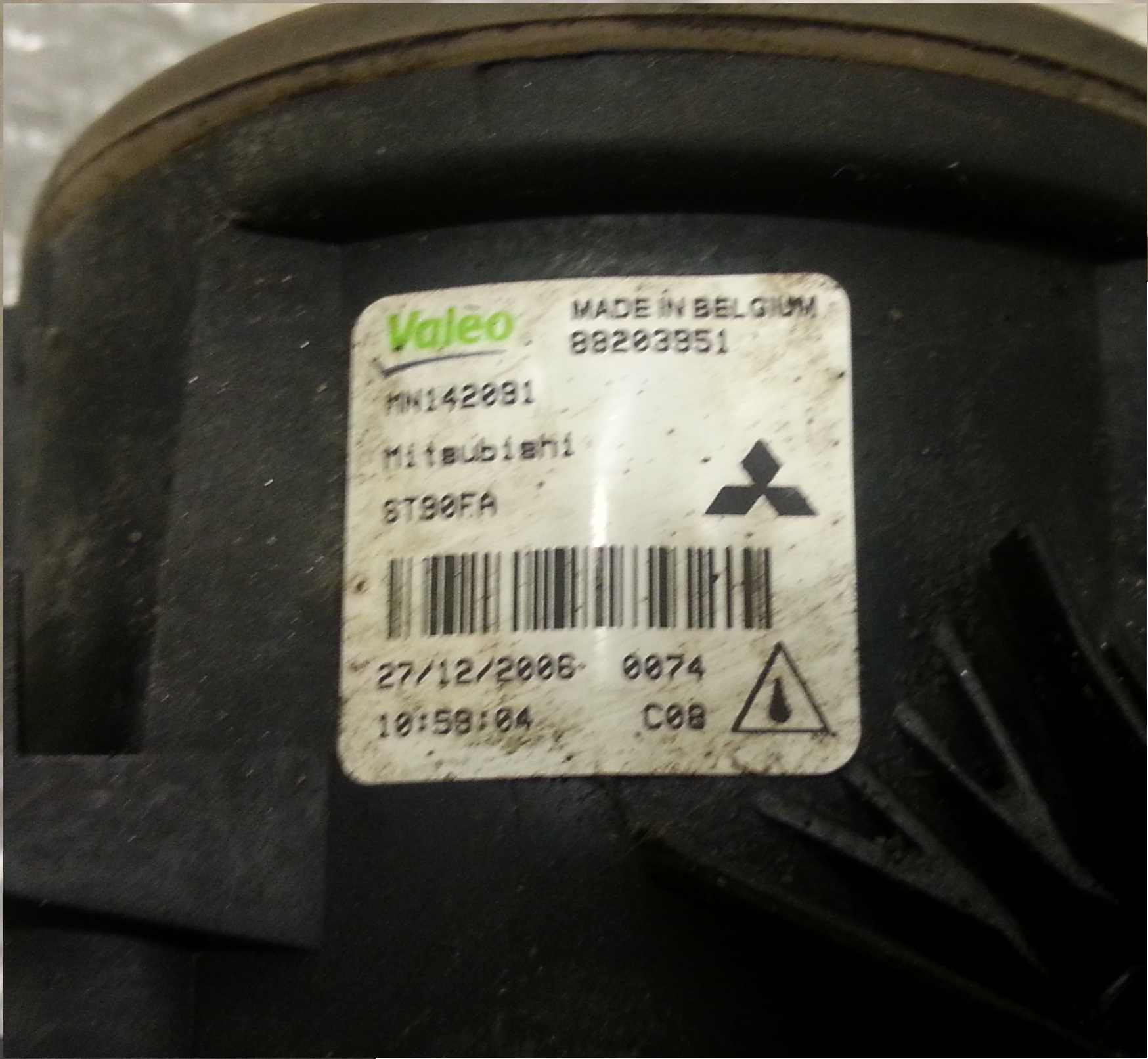

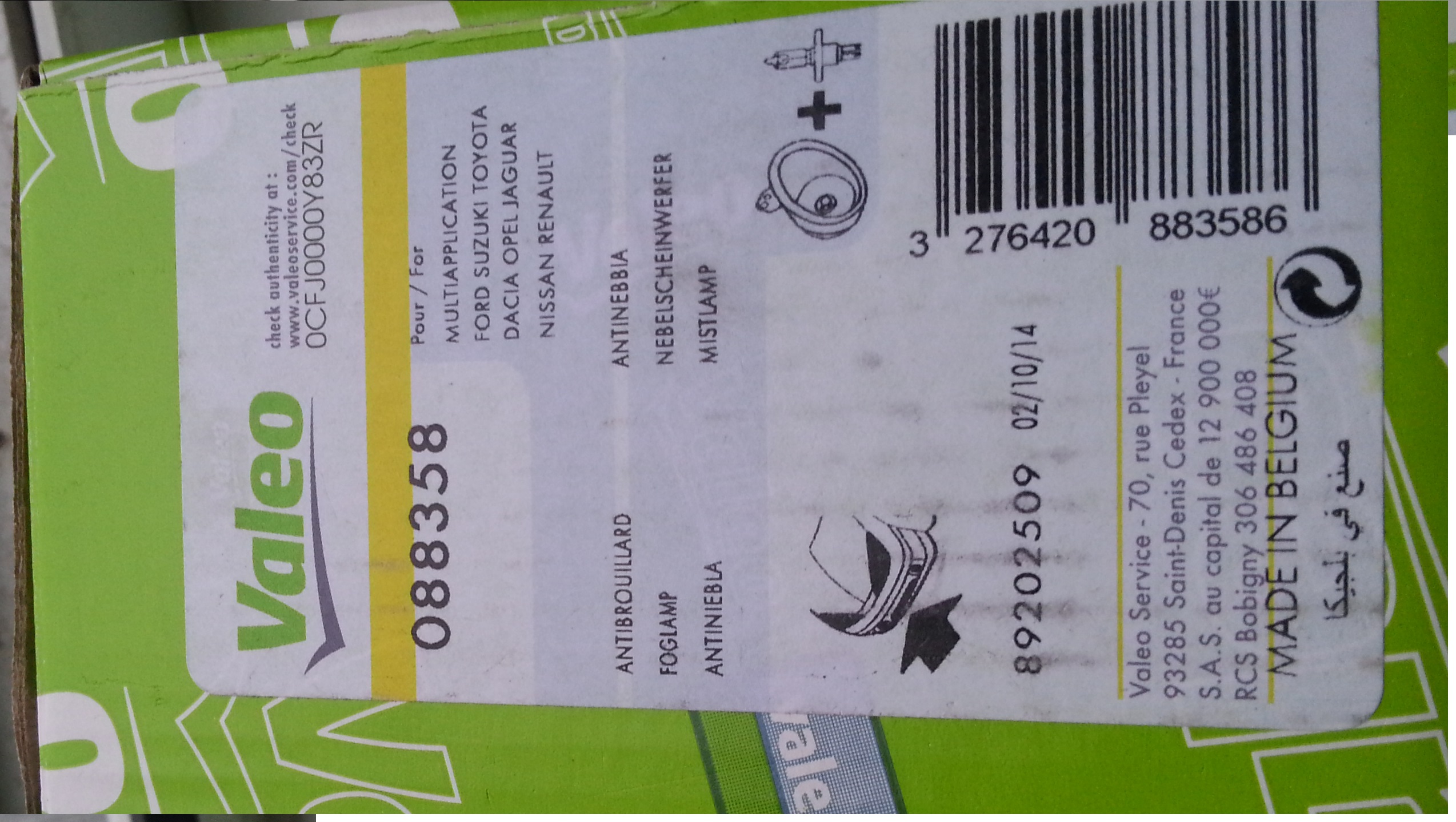

Сегодня поменял противотуманки. купил VALEO 088358 они один в один с родными. Единственная разница это в регуляторе.
\на замену фар ушло 10 минут. Цена вопроса 3000 за 2 фары. на оригинале тоже VALEO стоит.

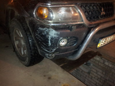

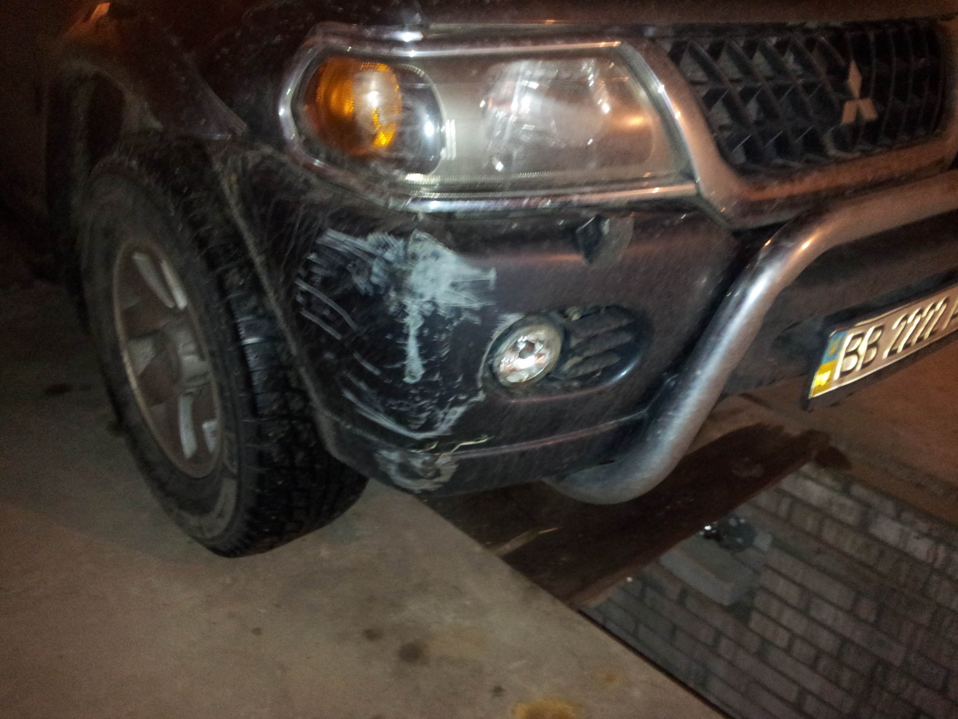

подскажите!!! левую оптику можно поставить на правую сторону в правый кронштейн

Сообщение Vovandes »
Треснуло стекло противотуманки, Exist не дает стекло на оригинал, подобрал такой заменитель RNMEG03-080-Z, подошло один в один. Цена вопроса 400р.
