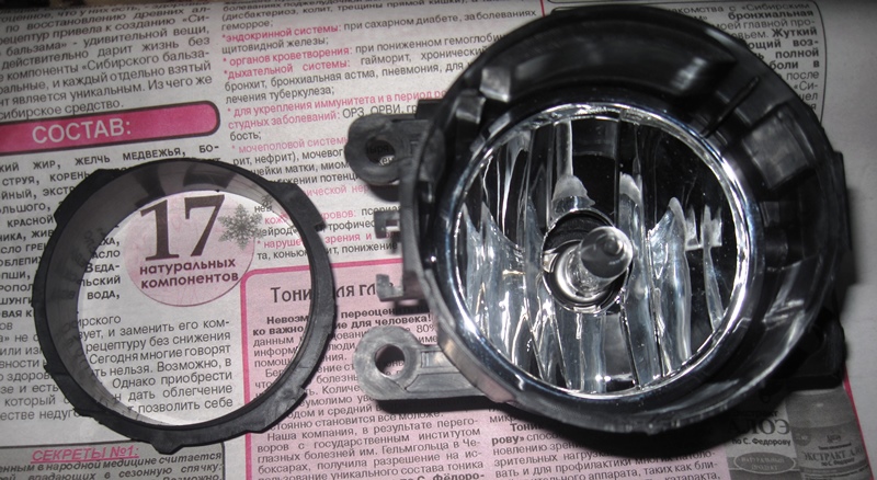

SAT ST5512007N, фара конечно далека от оригинала.
И по весу и по качеству сборки. Но спереди стекло, думал пластик будет, отражатель на твердую 4-ку, корпус полегче и попроще, регулировка есть, но спереди не отрегулировать.
Выложу пока фотки разобранной фары, чтобы понять как устроено:
Фара SAT ST5512007N до разборки
стекла родное - слева, дубликат САТ - справа
Разобрал оригинальную (Валео) и дубликатную.
За стеклом стоит типа маски - пластиковая труба, для красоты, скрывает нутро фары.
Эта маска 70 мм. Это просвет для луча света от лампы и отражателя.
Внутренний диаметр корпуса ПТФ 78 мм., что у оригинальной, что у дубликатной.
Фара без маски, маска рядом лежит
