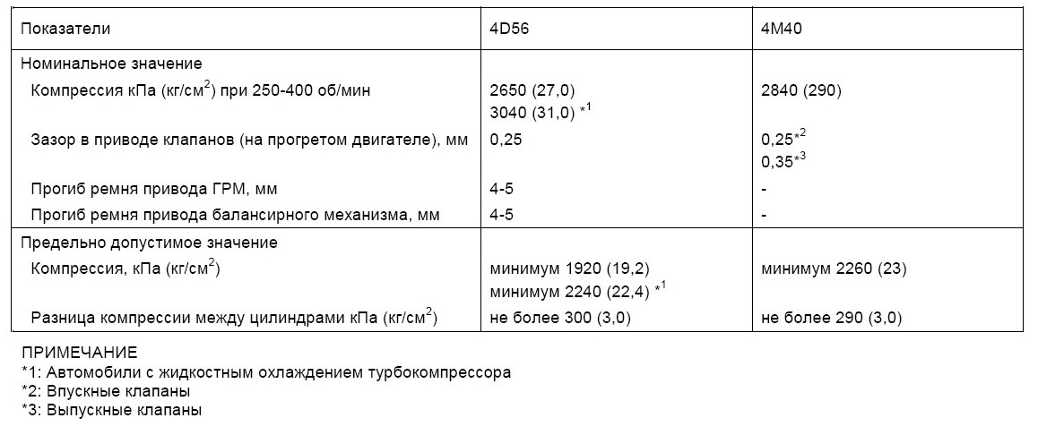

Проехав 20км (+ пару дней молотил на хх) померял компрессию. 25МПа во всех цилиндрах. Компрессометр с длинным шлангом.
После обкатки интересно повысится или понизится...

/После обкатки интересно повысится или понизится.../ Вощето должно повысится.
