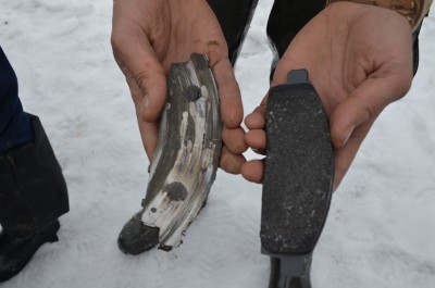

колодки тока в говнолине уничтажаюца((((( Вожу с собой в таких случаях набор юного техника, после того как металическую
основу колодки стёрли наполалам.)))))ыыыы

это точно, подобное у letushev былоКарбафос писал(а):колодки тока в говнолине уничтажаюца((((( Вожу с собой в таких случаях набор юного техника, после того как металическую
