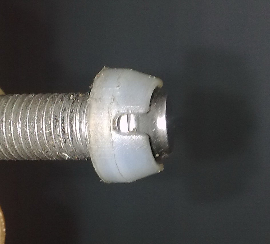

Гурон, ты пра такие толкатели "с таблетками" спрашиваешь?
если да, то кидай адрес в личку я тебе их 8 штук вышлю)))

...ДА!!!Pteradaktel писал(а):Гурон, ты пра такие толкатели "с таблетками" спрашиваешь? если да, то кидай адрес в личку я тебе их 8 штук вышлю)))

Гурон, ты уж извини, подвел я тебя, но..честное пионерское, неспициально, найду оставшиеся - тож отправлю, а пока - только читыре..

...Pteradaktel, ничего страшного, и четыре уже много... Так все-таки 0,15 на холодную???

я ставлю 0,15 на холодную (сутки простояла), но у меня вот эти самые толкатели без таблеток, с таблетками "нелезут".
