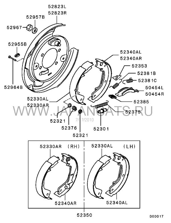

zoranz писал(а):Вот думаю а не подойдут ли нам детали от прадо 120
Пружинка 47447D
шайба 47449А
Ценник почти в два раза гуманнее чем у нас 550р экзист выдает.
Может кто ставил уже?
Странный Вы народ! Имеете машину, стоимостью полтора ляма (не придираться, просто усреднил!) и на 300-500 рублей ведётесь! Вы ездите с пенсионерской скоростью 60 км/ч.? Всяко разно нет! Ну тогда зачем Вам эксперименты со своей тормозной системой? Обычно я таких называю больными людьми (без обид :*VICTORY*: )! Ваша жизнь и жизнь Ваших близких дороже!
Во первых на картинке, которую Вы предоставили, видно невооруженным взглядом: внутренняя чашечка другая!!!
Во вторых не факт, что там солдатик такой же длинны и толщины!
Привести Вам пример? Будет другой солдатик: тоньше, меньше шляпка. На скорости 120 км/ч вы проезжаете выбоину в асфальте и солдатик под напряжением пружинки залетает в тормозной диск. Там он заклинивает освободившуюся колодку и одно из задних колес у Вас встает просто колом! Последствия рассказать или сами додумаете?
Еще есть желание сэкономить 300 рублей?

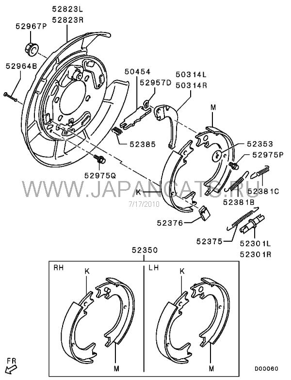

А вот по поводу солдатика на который все лепим 52964В. Он одинаковый на П3 и П4? А то экзист разные каталожные номера и цены выдает на П4 - 4800А072 цена 230р. На П3 - MR 955798 цена 105р. Может отличия у них есть? Или как обычно старую деталь на новой машине по другому обозвали и цену заломили. :]:-O:
П4
П4
П3
П3
PAJERO IV 3,2 DI-D АКПП, BFG A/T 265/70/17, лифт OME 2, Защита днища, ComeUp-9000, доп.свет HELLA.

До конца еще нет т.к штифты еще не пришли, но в виду того что запищали пискуны полез поменять колодки, вскрыл поставил на родной штифт встает в натяг, поэтому дождусь, на этой неделе должны привезти тогда уже все сделаю.
zoranz
См. выше, сегодня еще раз проверил, номера разные, по факту уверен, тоже.

ssmedved писал(а):До конца еще нет т.к штифты еще не пришли, но в виду того что запищали пискуны полез поменять колодки, вскрыл поставил на родной штифт встает в натяг, поэтому дождусь, на этой неделе должны привезти тогда уже все сделаю.
zoranz
Что за штифт? :=-O: Какой каталожный номер? Я себе тока пружинки 52376 и чашечки 52321 заказал, а что еще штифты нужны? :=-O:

На чем чашки и пружина держится 4800А072 П4, MR955798 П3. На рисунке выше он под номером 52964В.
zoranz
Сообщения: 181
Зарегистрирован: 26 янв 2009, 12:09
Откуда: Волгоград
Re: Колодки ручника
Сообщение zoranz »
ssmedved писал(а):На чем чашки и пружина держится 4800А072 П4, MR955798 П3. На рисунке выше он под номером 52964В.
Так я про него выше и спрашивал, тока солдатиком его обозвал. Так его тоже от П3 заказывать надо или можно от П4 оставить?
