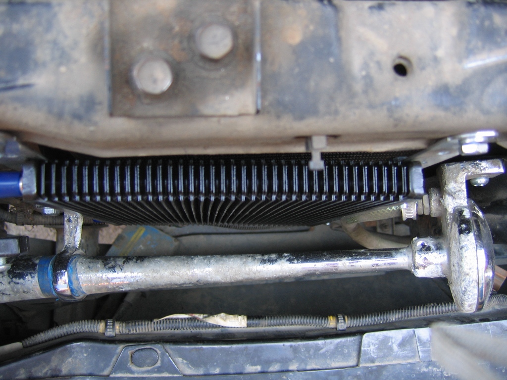

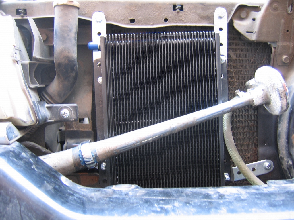

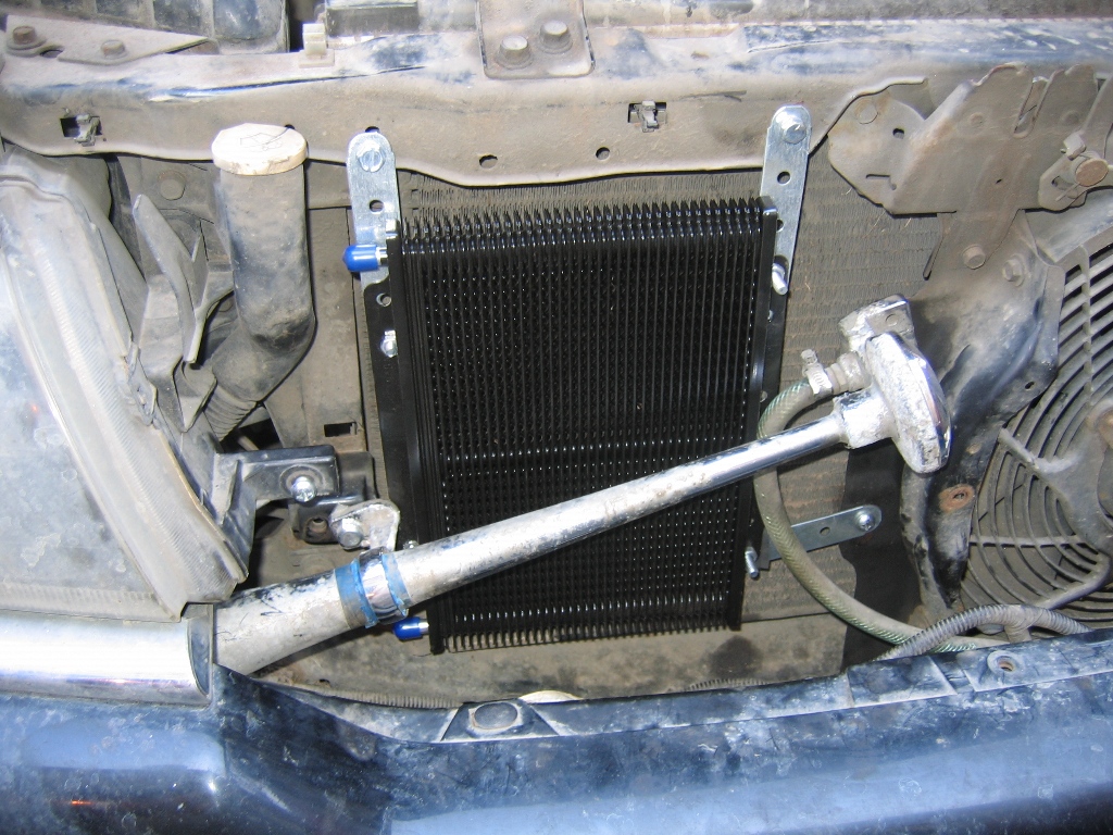

Re: A/T TEMP напрягает
ура))))) я себе радиатор прикрутил))))
все руки ободрал)
осталось подключить) но это я еще не умею))
на фотки сил уже нет) сфоткаю когда буду бампер вешать..
встал очень хорошо.. на том крепеже что идет в коплекте и на штатные крепежные места) и даже влезла дудка)) а думал придется выкинуть)
все руки ободрал)
вот только мне кажется теперь двигатель будет быстрее перегреваться...
радиатор на коробку перекрыл половину основного... да плюс потом он будет горячий...
или это все ерунда?
у меня сейчас в пробках сильно греется... +33 в питере... ппц..
или это все ерунда?

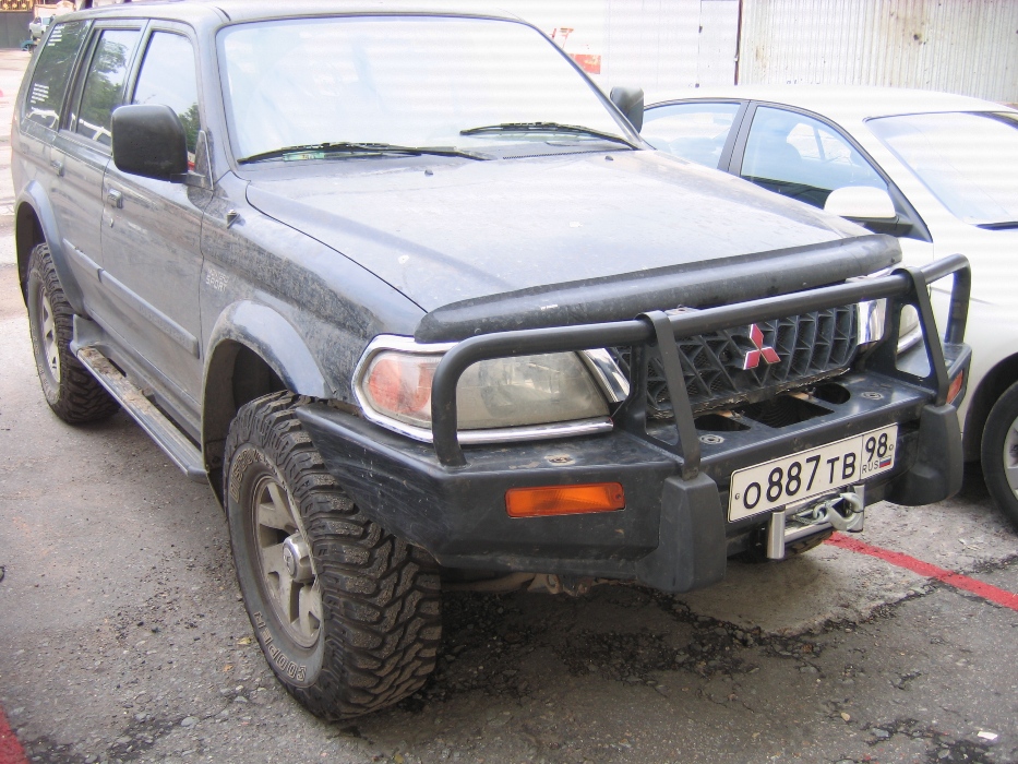

красные улитки?))Арагорн писал(а):Уважаемый, сорри за оффтопик, но что за симпатичные оранжевые дуделки?
высокие и низкие частоты))
гудят неплохо но дудка все равно лучше)
у меня одна такая где то валялась)
две улитки для пешеходов и задумчивых водил, а две дудки (вторую не видно КОТО Турция), для хамья

- GriFon
- Сообщения: 1185
- Зарегистрирован: 21 май 2010, 09:55
- Двигатель:: 6G72 Газ Ri-500
- Мой автомобиль(и):: Montero Sport 2000 XLimited Super Select A4WD
- Откуда: Almaty
- Откуда: Montero Sport Club Almaty
- Поблагодарили: 19 раз
Круто
Как настоящий джип покрыт слом грязи и пыли Respect!!!
Блин надо тоже потратится на дудку и ресивер, и сделать фотки
дудка стоит с китайским компрессором... цена 1000 р.... и плюс самому поставить)) гудит очень прилично)GriFon писал(а):Круто![]()
а грязь.... чистый джип позор хозяину)))
меня дождем моет)))
Это точно.Dimmm писал(а):чистый джип позор хозяину))) меня дождем моет)))
У Вас в россии вроди приняли закон о кенгурах типа больше 500 грам ничего нельзя вешать на бампер, как Вы ездиете с силовиком?
это бампер а не кенгурятник... + он сертифицирован к продаже в раше...
да и не приняли еще ничего
наконц то подключили радиатор и как назло на улице похолодало) до +26)))
т.е. проверка не совсем в экстримальных условиях
никаких толчков при переключении не замечено)) приятно)))
позже отпишусь как ведет себя в дебрях))
вопрос)
у меня стоит мультитроникс.. там есть датчик для измерения температуры воздуха в салоне.. можно ли его как то законтачить с радиатором??)
пока простодотянул и засунул в соты.. но показывает ерунду..
хочется видеть изменение температуры масла в динамике
т.е. надо врезать тройник с датчиком.. будетли воспринимать его мультик??
или как можно еще реализовать?
еще вопросик, а сколько масло доливали в АКПП, после установки ДР? Примерно, что бы купить не перекупить))))
MMS
- Dimmm
- Сообщения: 9598
- Откуда: Питер
- Откуда: СПб Ржевка-Купчино
- Благодарил (а): 16 раз
- Поблагодарили: 61 раз
долили на глаз грамм 300)))Alligator писал(а):еще вопросик, а сколько масло доливали в АКПП, после установки ДР? Примерно, что бы купить не перекупить))))
вообще по хорошему надо было заполнить радиатор и подключить))))) и тогда не надо мерять)) и даже уровень проверять))))
п.с. радиатор пришлось перевернуть)))) сосками смотрит вправо)) не так как на фото)) и тогда шланга хватает) даже см 30 осталось лишнего
ПОдлючал радиатор АКПП отдельно и последовательно, разница огромная.
Когда был отдельно намного мягче работала коробка, температура двигателя на 3-5 грудусов ниже была.
Но было одно но, по трассе при кикдауне очень ощутимые толчки были, вверх нормально переключалась... Может переохлаждение?
