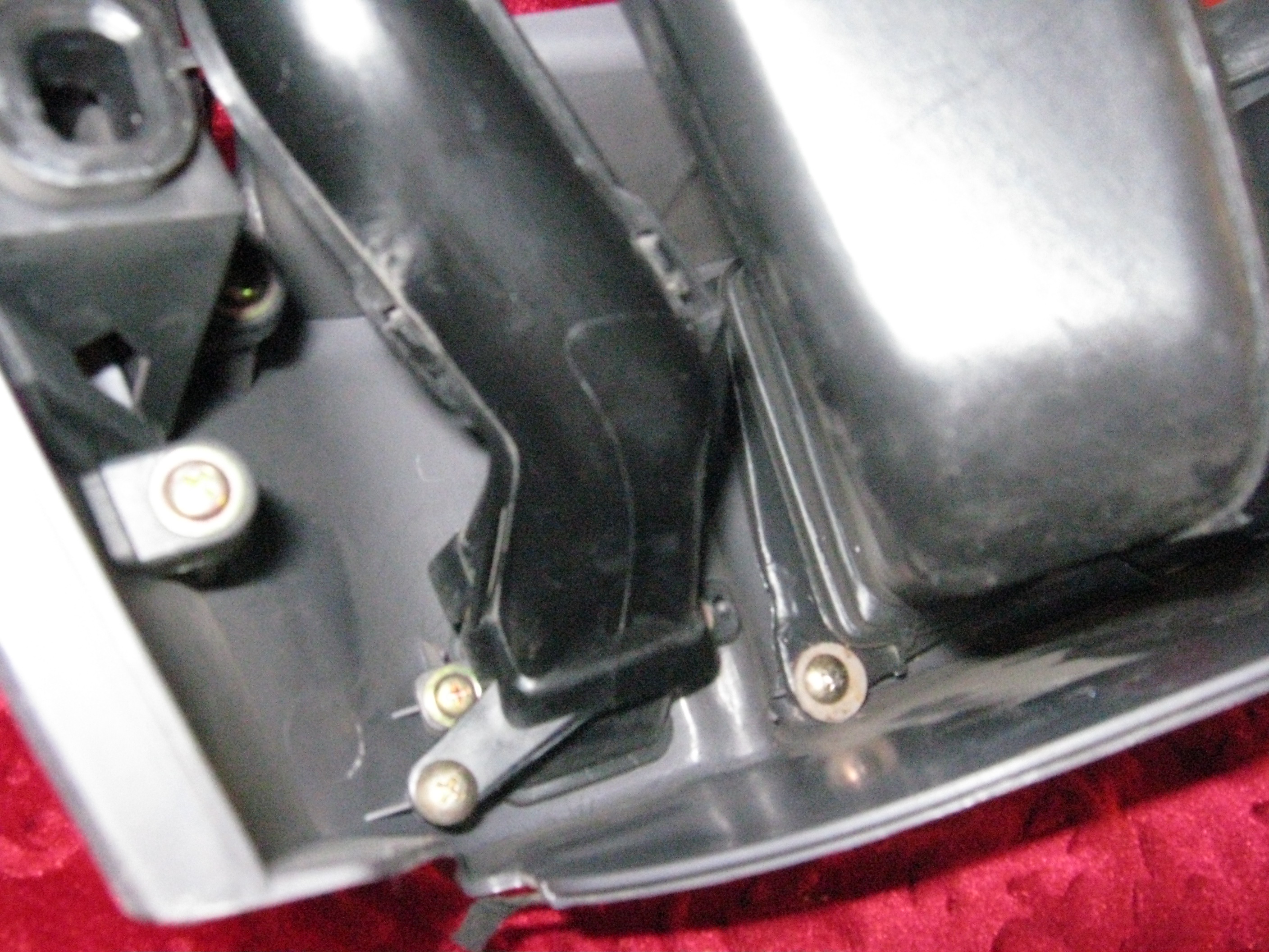

Разборка торпеды и переборка проводки озадачили меня одной проблемой.
Крепление магнитофона со стороны джуниора (куда вкручиваются шурупы) состоит из двух половинок. Собственно те держатся внутри пластмассового корпуса торпеды за счёт шурупов магнитолы (или бардачка, или подстаканника) и двумя болтами М6 к нижней скобе,что крепиться шурупами к корпусу печки.
Имея нештатную магнитолу,подключенную через ISO переходник (на котором минус идёт отдельным проводом). Этот самый провод был прикручен под болт крепления магнитолы и магнитола работала.
Если просто воткнуть ISO переходник,то магнитола не работала. Так же магнитола работала если воткнуть антенну штатную в неё.
Но разобрав торпеду вижу что крепление магнитолы вообще не имеет соединения с массой авто
Или я ошибаюсь ? Хотя смотрел очень внимательно имея в руках торпеду и осмотрев все крепления рамки магнитолы

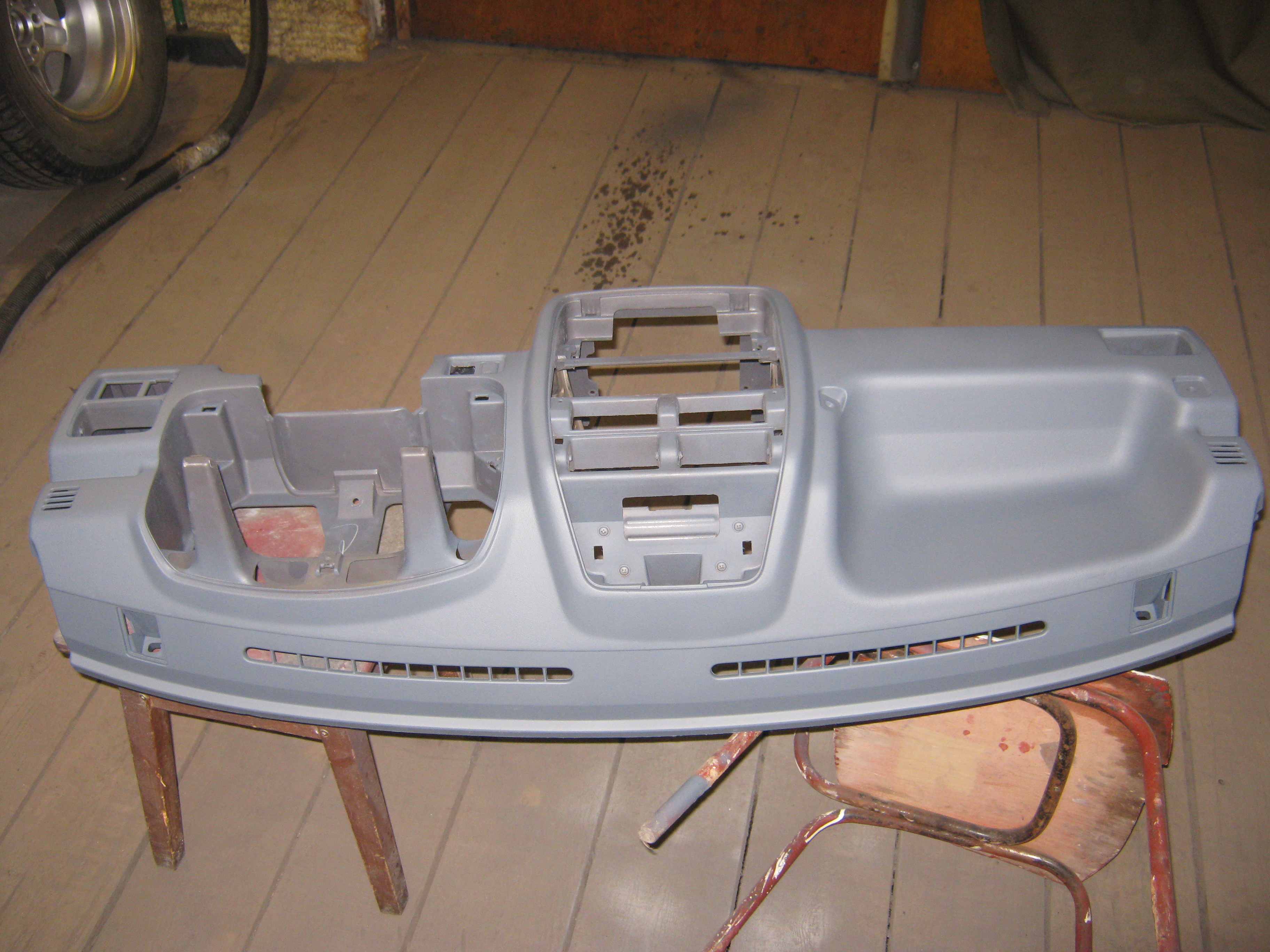

iiievchenko, не открываются фото как снимаешь тррпедо с джуника...
- ViRuZzz
- Сообщения: 2723
- Благодарил (а): 61 раз
- Поблагодарили: 167 раз
Снятие торпеды Jr. (ну кому нужно)

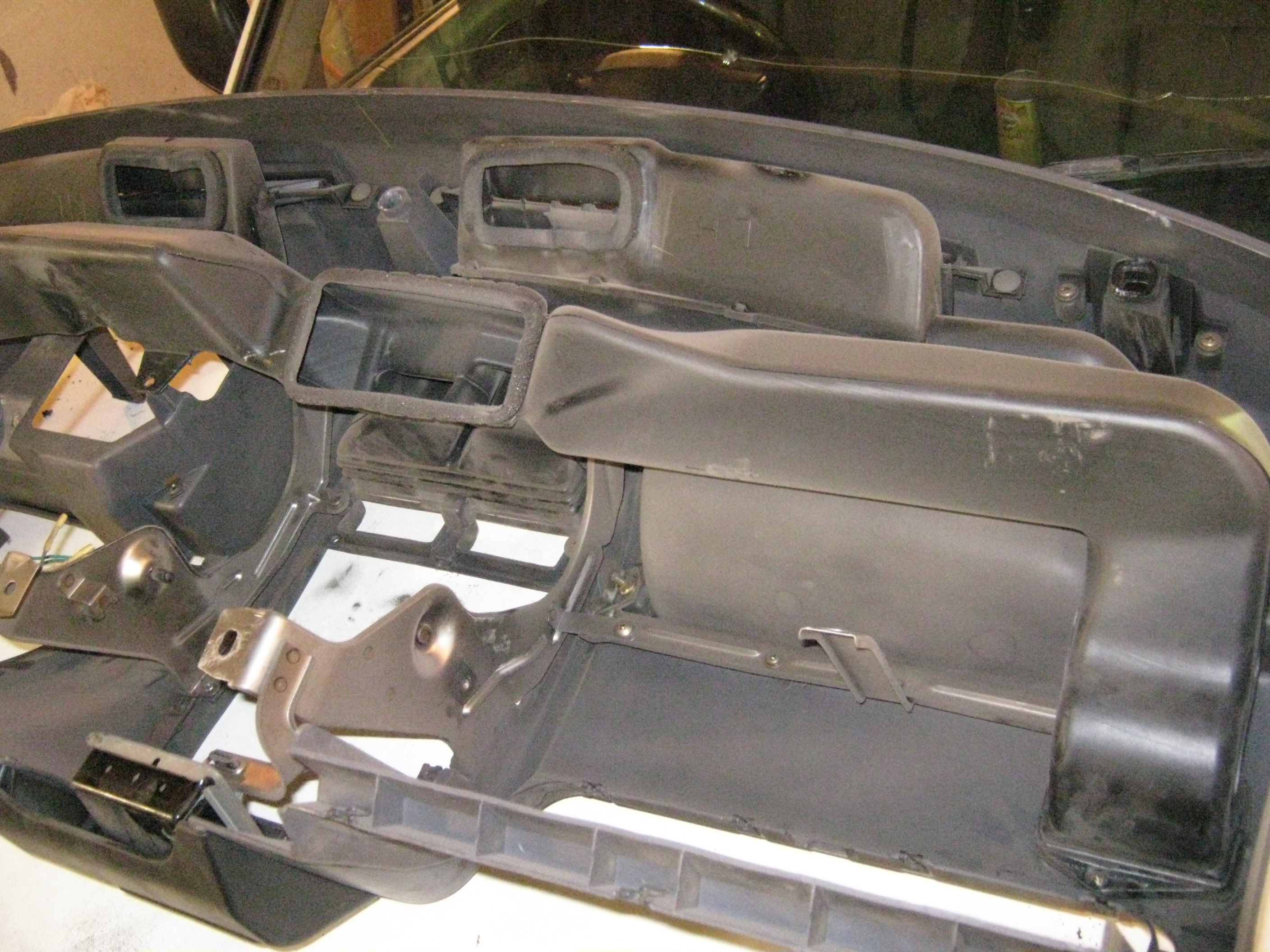

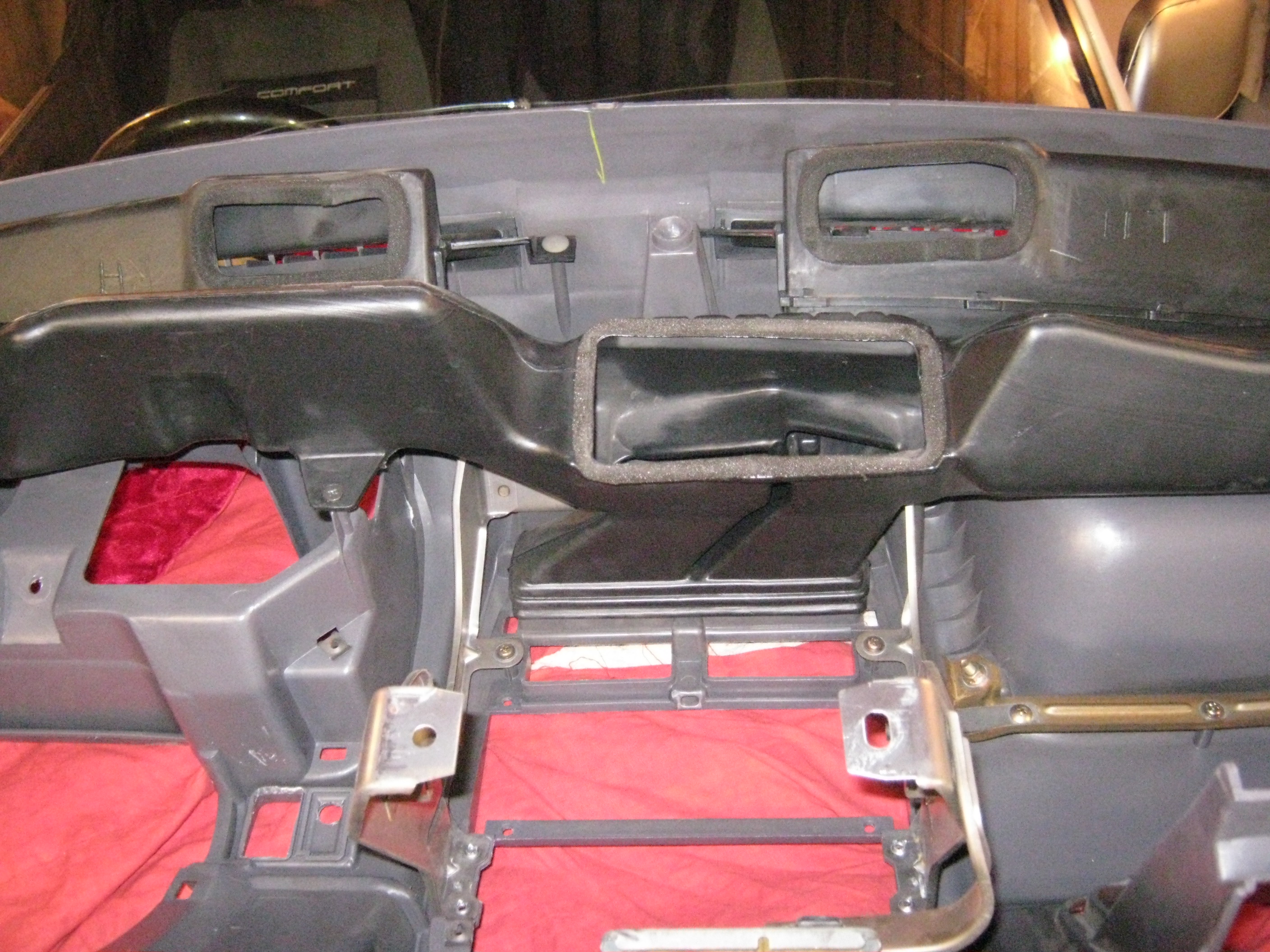

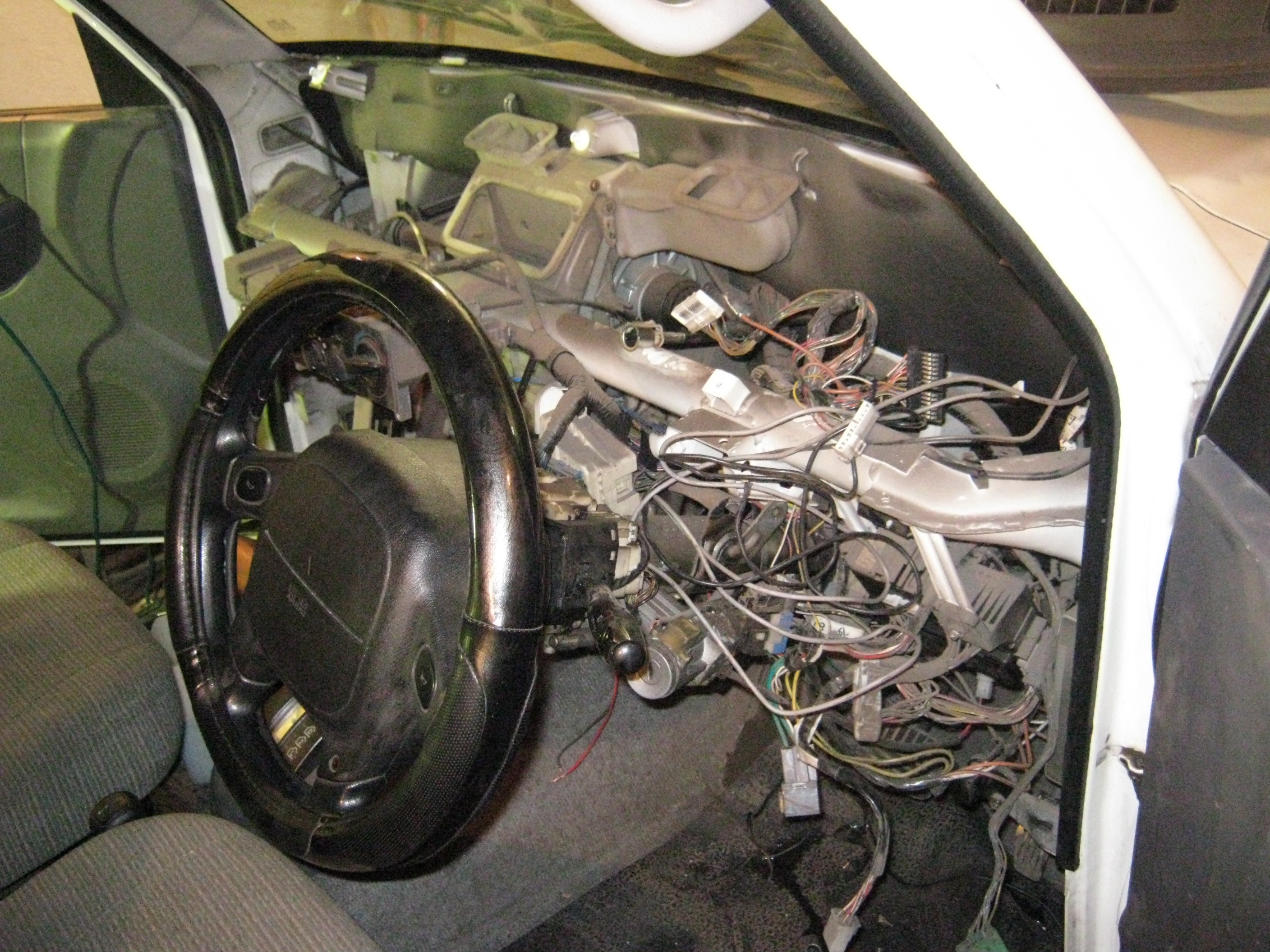

На самом деле торпедо на джуниоре снимается очень легко. Но что-бы было ещё легче - стоит открутить крепление рулевого вала, чтобы вся рулевая колонка ушла вниз, и тогда вытащить её из салона будет проще.
Основные крепления - болты вверху под заглушками, слева и справа в районе петель дверей,за приборкой и за магнитофоном. И кажется вверху по центру под чашкой или под компасом у кого есть.
Снимал несколько раз - менял радиатор печки, потом сигналку ставил, и ещё раз - для покраски. Каждый раз за торпедо тщательно продувал воздухом и мыл тряпкой всё за ней - в т.ч. провода, всякие блоки и т.п. - становилось как с завода.
Благодарю за инструкцию, со всем получилось справиться кроме патрубок печки которые крепятся к торпедо. С одного края ещё как-то подобрался и открытие, но те что по центру и над рулём никак подобраться не могу, а если и изловчиться и снять то не представляю потом как вернуть. Как вы с этим справились?
- ViRuZzz
- Сообщения: 2723
Радиатор печки что-ли снимаеш? Там без снятия торпедо ничего не получится.

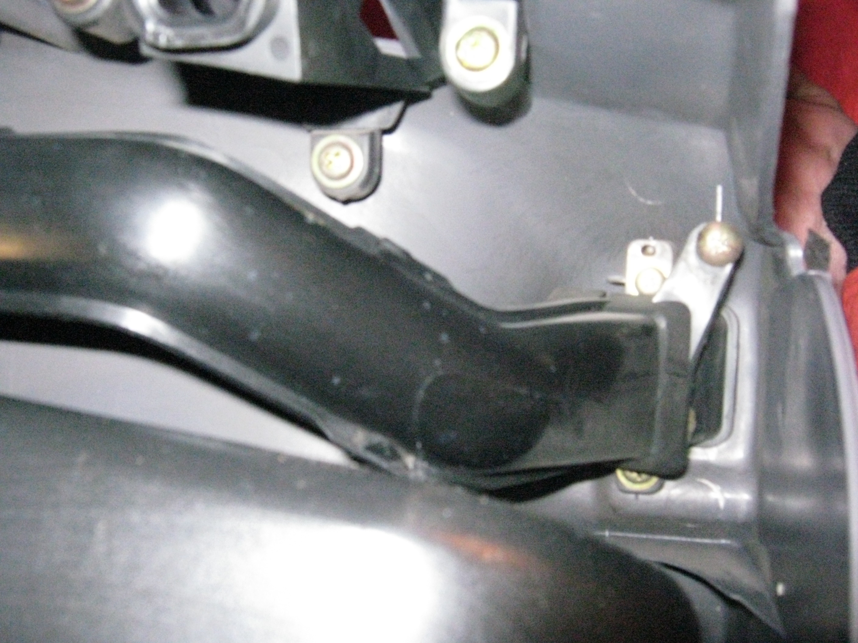

саму торпеду снимаю, пропало зажигание, есть подозрение что дело в проводке поэтому разбираю всё. И по сути всё откручено, но патрубки держат за торпеду саморезами до которых не добраться. подумал может они с торпедой вместе выходят, но как тогда их отцепить если доступа глубже нет?
- ViRuZzz
- Сообщения: 2723
Какие патрубки? Воздуховоды отопления/вентиляции? Если они, то да, они вместе с торпедо выходят.
Да, тяни сильнее патрубки держат в районах соединения с блоком отопителя.
А под лобовым стеклом открутил, там где заглушки стоят?
Карим
- Сообщения: 4
- Зарегистрирован: 12 фев 2026, 15:38
- Мой автомобиль(и):: Pajero Junior
- Откуда: КРАСНОДАР
Всё чётко по инструкции, везде ходит но в центре держит сильно я и стал грешить на патрубки печки. Благодарю, уверен получится. Во всяком случае фото очень информативны. И раз вы о датчике коленвала сказали, где я могу почитать информацию про жигины датчики? Мне местный кулибин из китайских датчиков перепаивал с тех пор на низах плохо работает, подхват долгий, хотя раньше стреляла.
