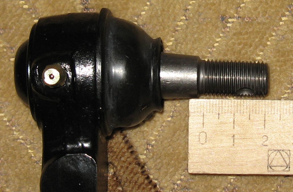

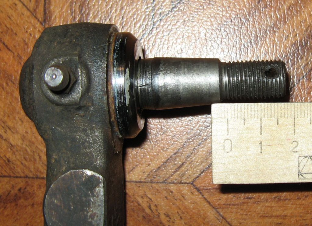

de
Сообщения: 3993
Зарегистрирован: 28 мар 2008, 06:00
Откуда: Йошкар-Ола [12]
Благодарил (а): 14 раз
Поблагодарили: 67 раз
Re: Поломка и замена рулевой сошки фотоотчет
Сообщение de »
Резьбовые части действительно отличаются. Вот мои сошки, старая была проблемная, судя по всему. Новая оригинал.

de писал(а):Резьбовые части действительно отличаются. Вот мои сошки, старая была проблемная, судя по всему. Новая оригинал.
Спасибо за фотки! Получается, что даже гайку можно не свинчивать, а замерить расстояние до шплинтового отверстия. Ну хоть и не гарантированная, а всё ж информация! Для начала можно и глянуть.
