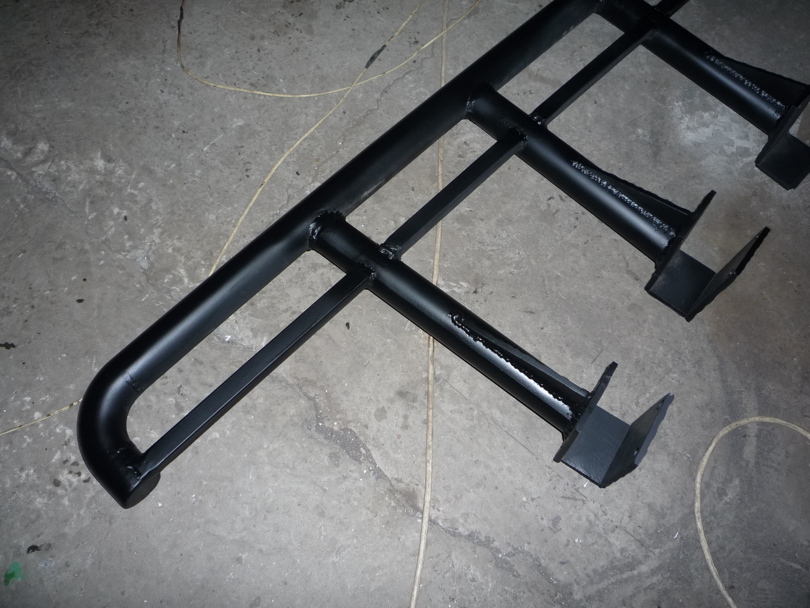

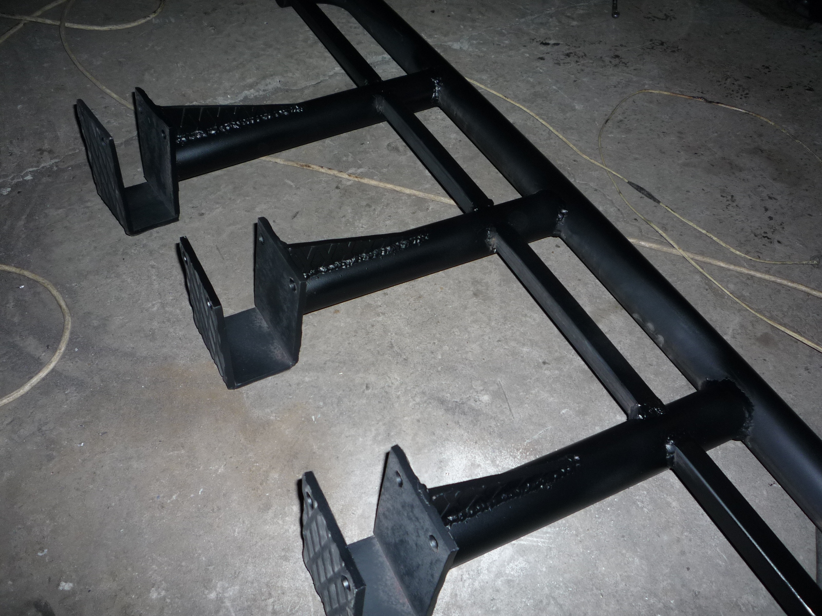

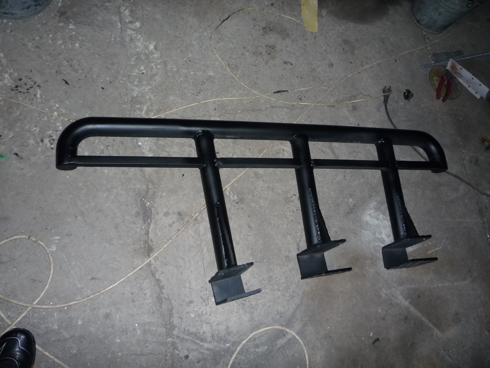

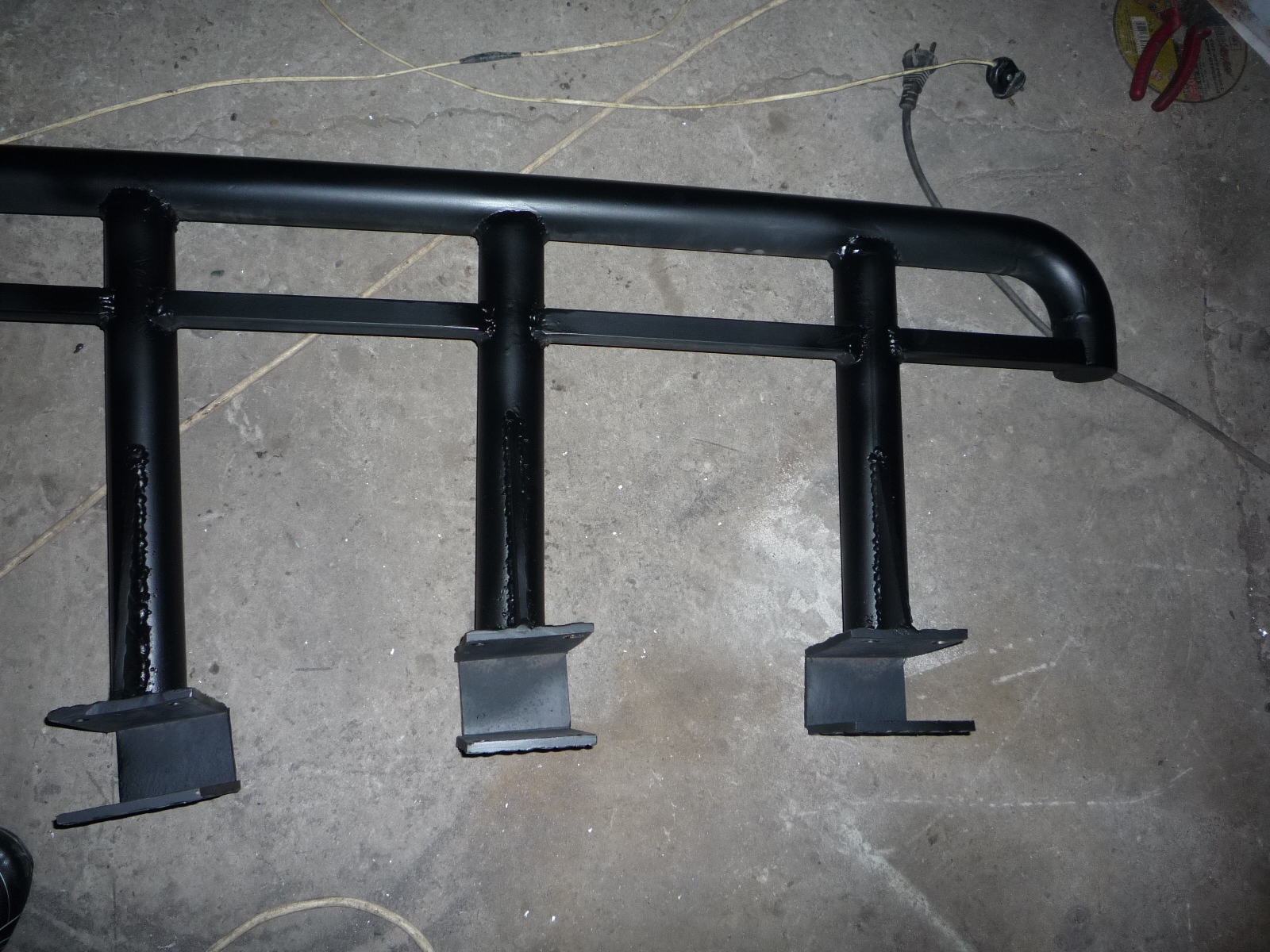

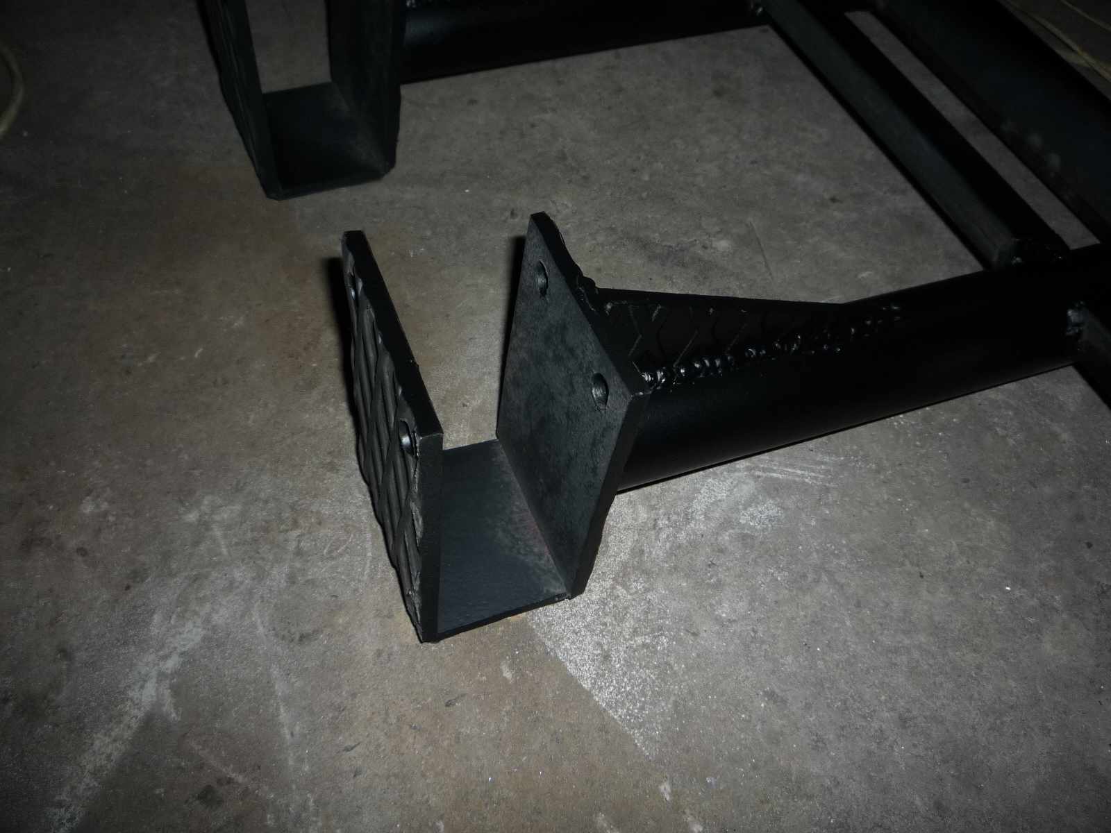

Ну вот я теперь и с порожками. :*DANCE*: :m/: Ниже фотки. вроде все сделал как положено. Вот только не успел с пластиной не на машине сфотать. Так что следующая фота теперь уже в готовом варианте на машинке будет. Мне нравится. И эстетично. И надежно. И удобно. Меня в сто кило легко держит - не шелохнется. Да и от джека под 2тоннами миллиметра на 2 всего вверх пошла.

а разве силовые пороги не нужно между собой крепить под днищем в единую кон-цию?
раму не поведет ?

У меня 15 тыр ( с уст-кой) с 2-мя опорами( в 3-й не вижу смысла,бо раму один хрен скручивает при хай джечиние)...
У Топора( паджеро шоп) ,кажись 17\18 тыр
ЗЫ 2Умникам,умеющим считать материалы,посчитайте стоимость оборудования и амортизацию,расходники,аренду ехт
