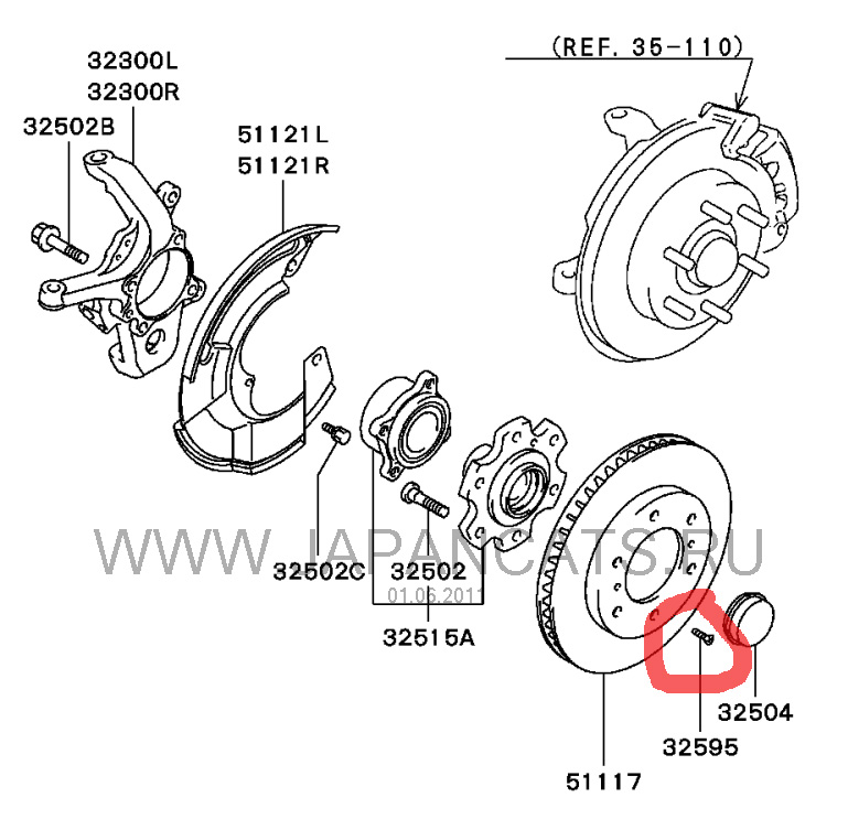

    помогите не могу поменять передние тормозные диски. где винтик? если можно с картинкой.

    С другой стороны

    найти винтик. где он?

    Вот на картинке красным обведен

    он один или их там 6шт.?

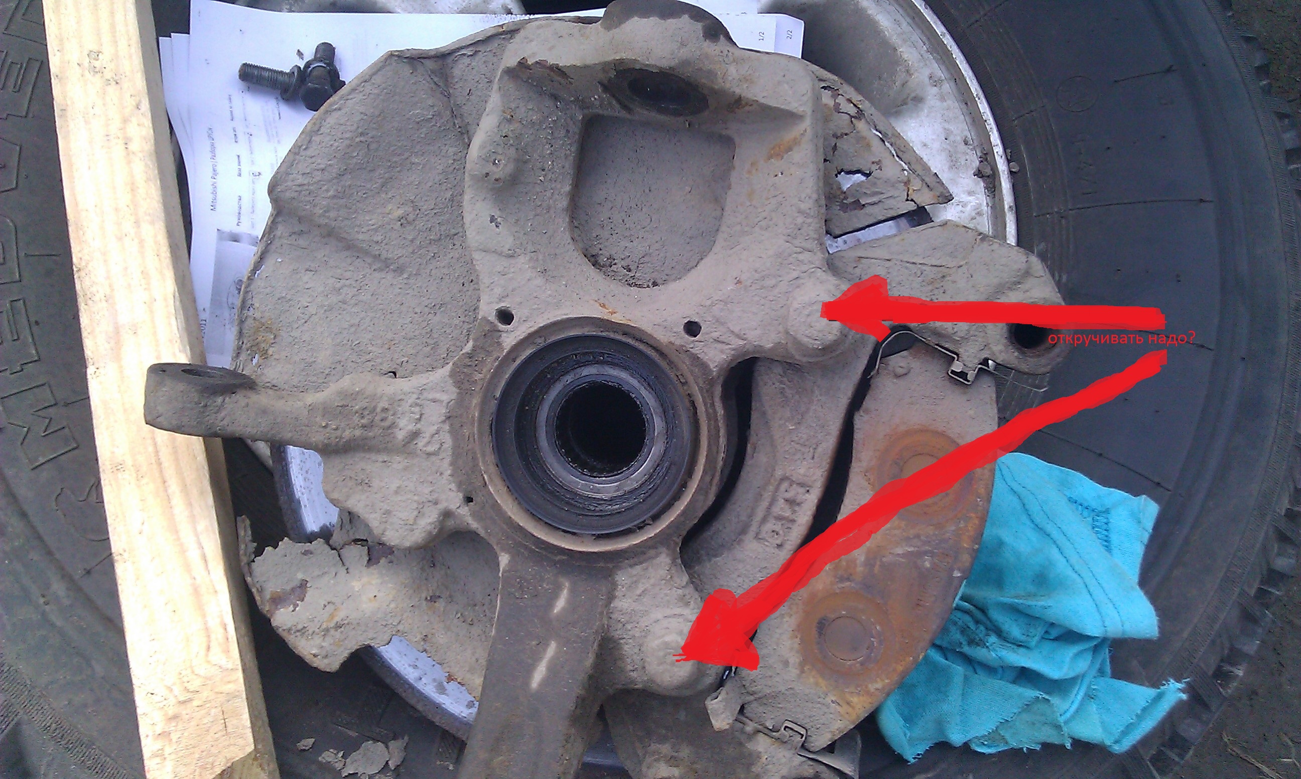

    и еще на картинке красными стрелками их выкручивать обязательно надо? а то я сломал один болт.
