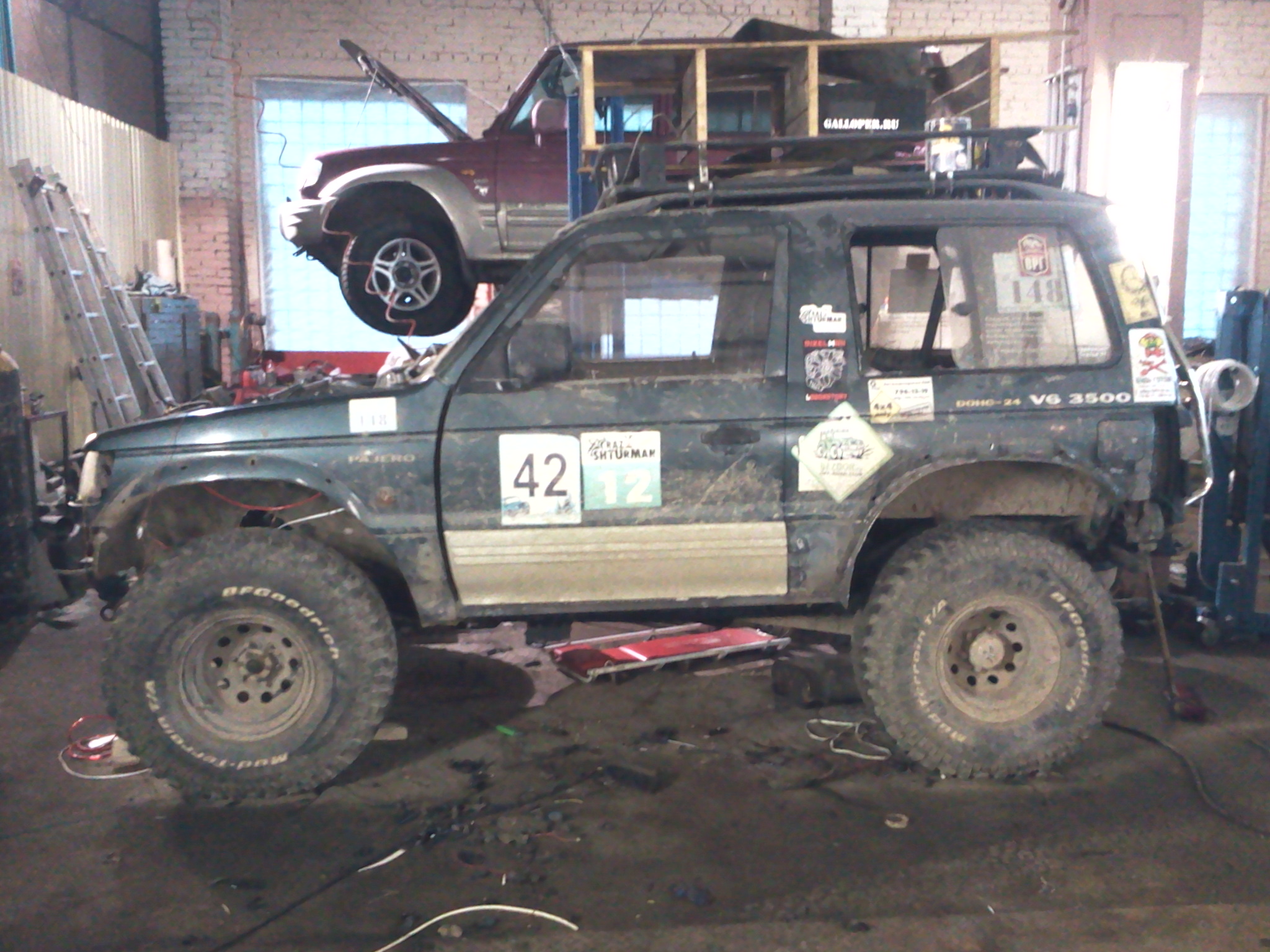

Re: Нелинейный бодик
Да и машина стоит как "таракан в атаке", ПЕРЕДНЯЯ подвеска у нас не лифтуется, а на задней можно поигратся с пружинами и амортами для, как ты выразился, ходов подвески. Ну так вот расскажи мне теперь как в перд 35-37 вкатить, НО только чтоб небыло ТАРАКАНА.DANger49RUS писал(а):Вот я одного не могу понять в нелинейном бодике.....
Ладно , мы лифтуем увеличиваем ход задней подвески - это неоспоримый плюс, но... передний свес - он - же увеличивается... рама-то та, что спереди переднего колеса, она же опустится....
ИМХО уж лучше просто бодик и блокировку назад.
Вот здесь как раз бодик ровный 6см
А вот сейчас сделал нелинейный 6-0, завтра сфотаю выложу, сравнишь.
8(9О3)156 ТРИ ВОСЭМ 65
Нелинейный 6-0
35 МТ Гудрич КМ.1
