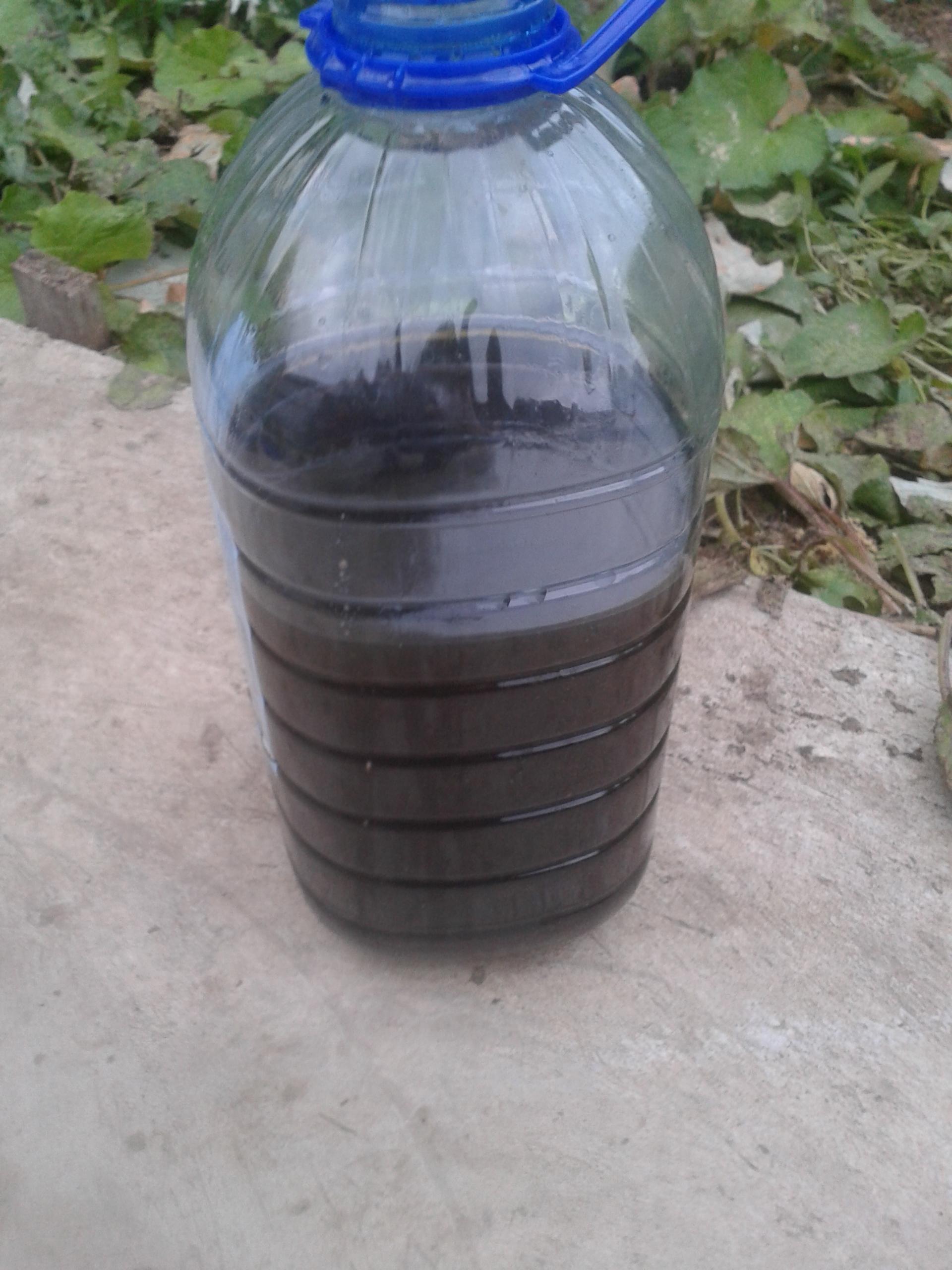

Чистота проработавшего сорокеллу масла обманчива.На предыдущей странице я фоту приводил.Струя прозрачная вроде(а на пальце тем боле),но вот в банке оно уже потемневшее,хотя и не мутное.

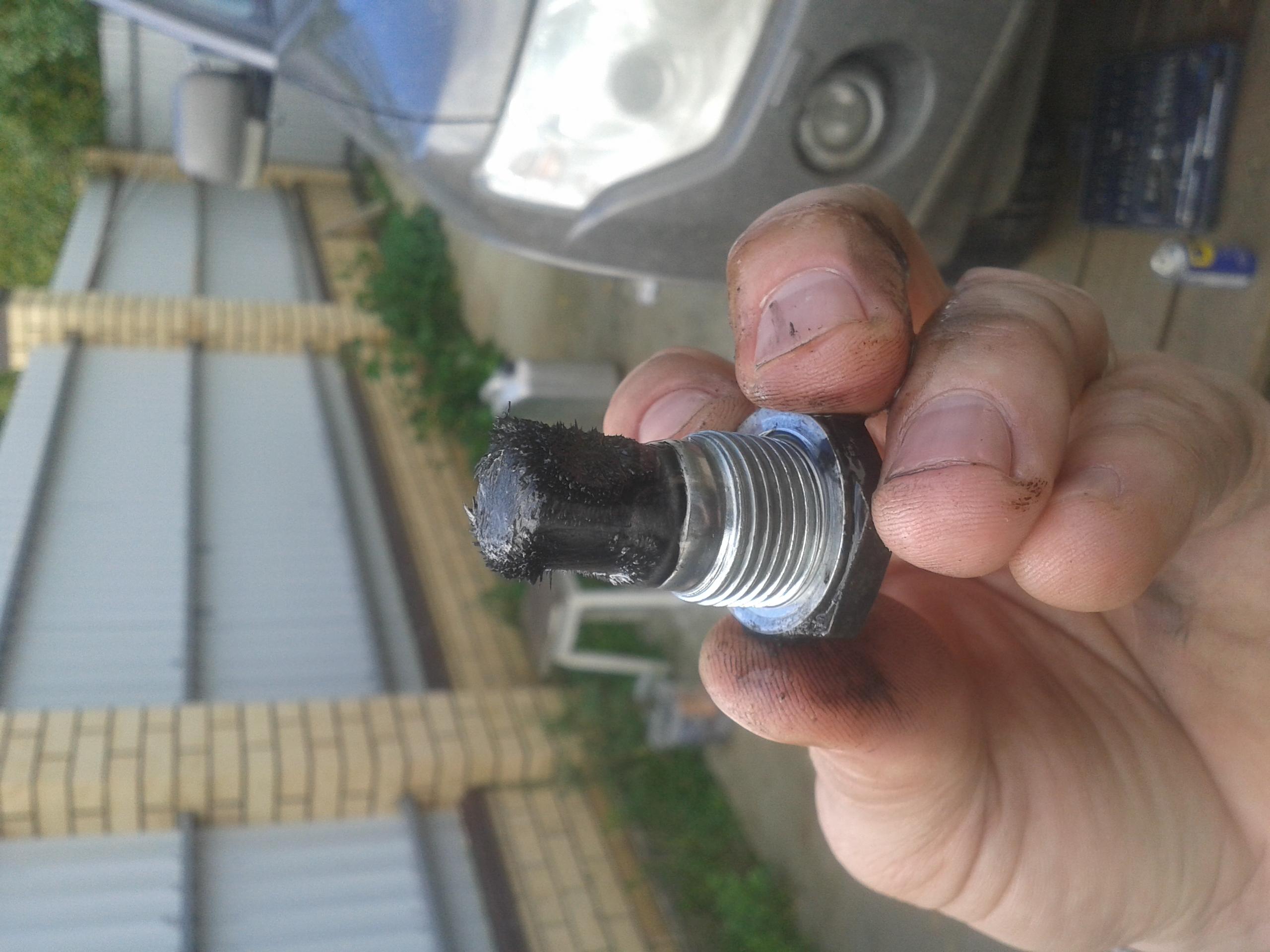

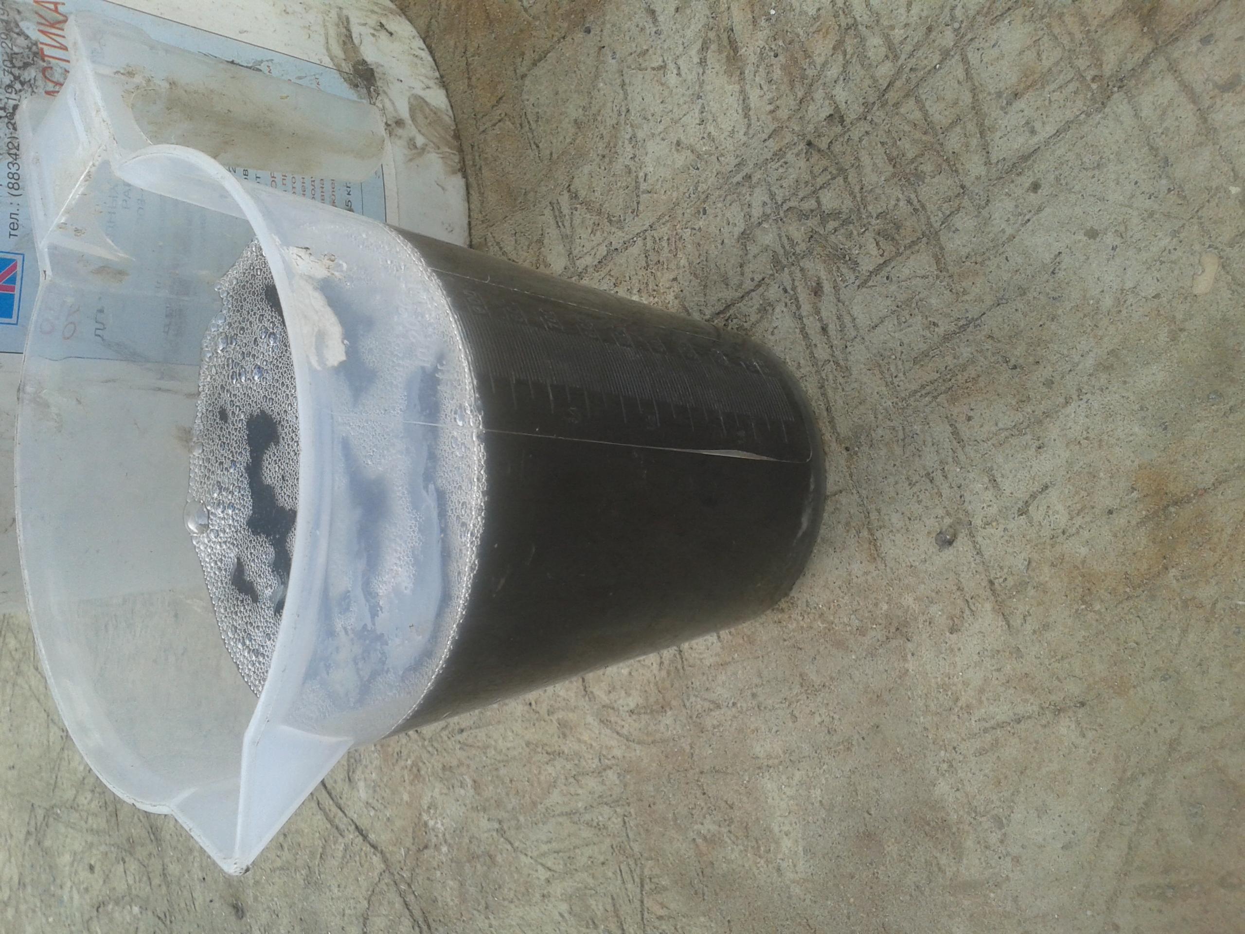

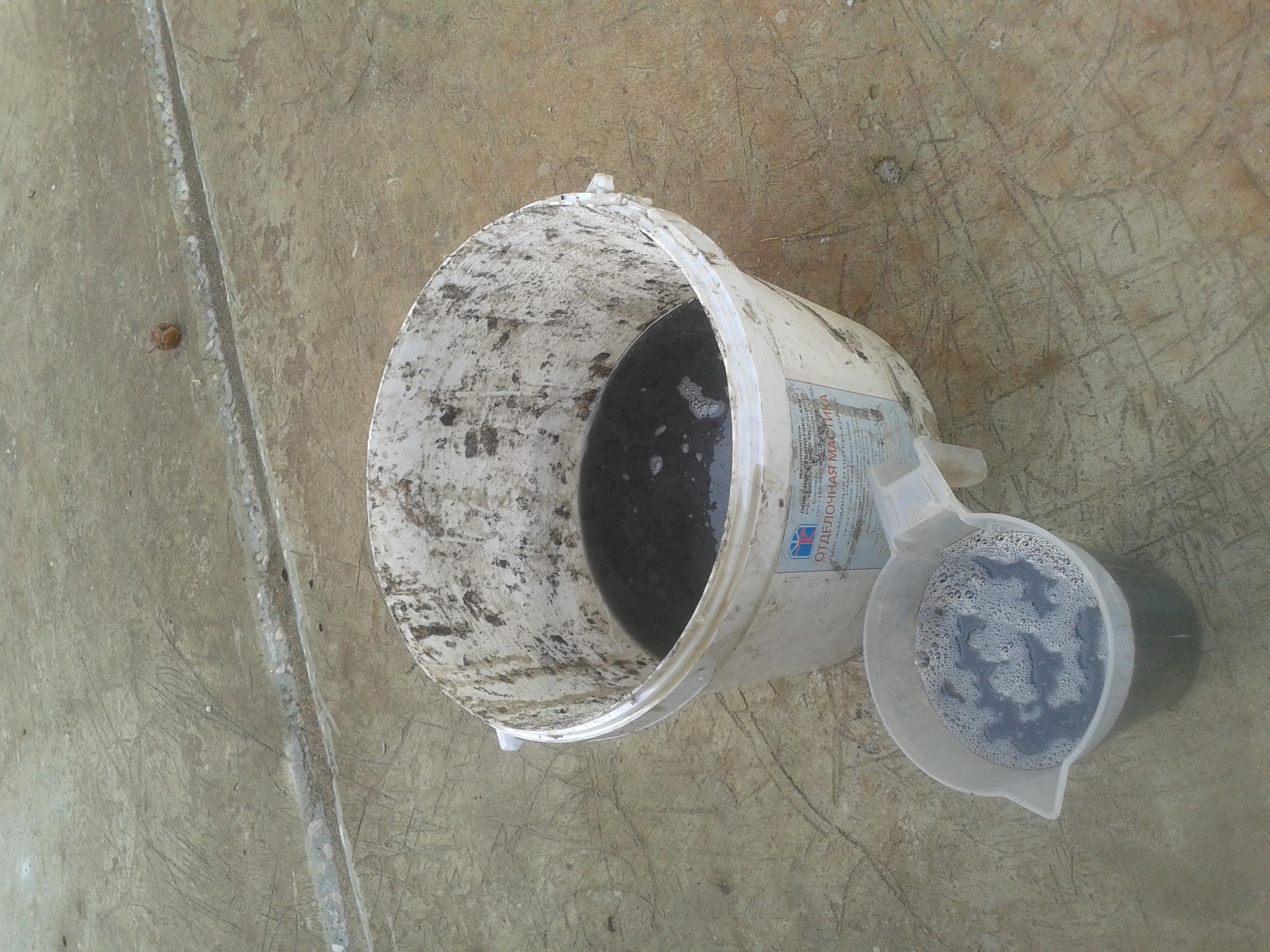

Итак поменял сегодня масло в заднем и переднем редукторах, раздатке. Обманчиво и еще как обманчиво. На фото все видно. Правда сливал все в одно ведро.Самое грязное было в заднем мосту с каким то илом , потом в раздатке , ну и самое чистое в переднем.
На магнитах присутствует стружка :*SCRATCH*:. Кто разбирается скажите насколько это печально.

При отсутствии шума и гула от редукторов, утечек масла это нормально. Мелкие продукты износа всегда обычно есть на пробке. В заднем редукторе сливаемое масло, как правило, темнее, чем в переднем.
