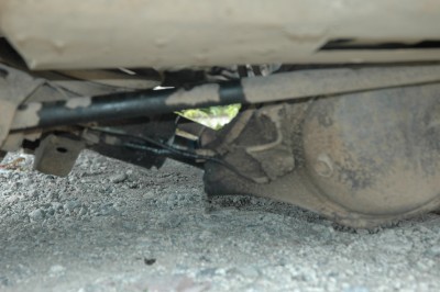

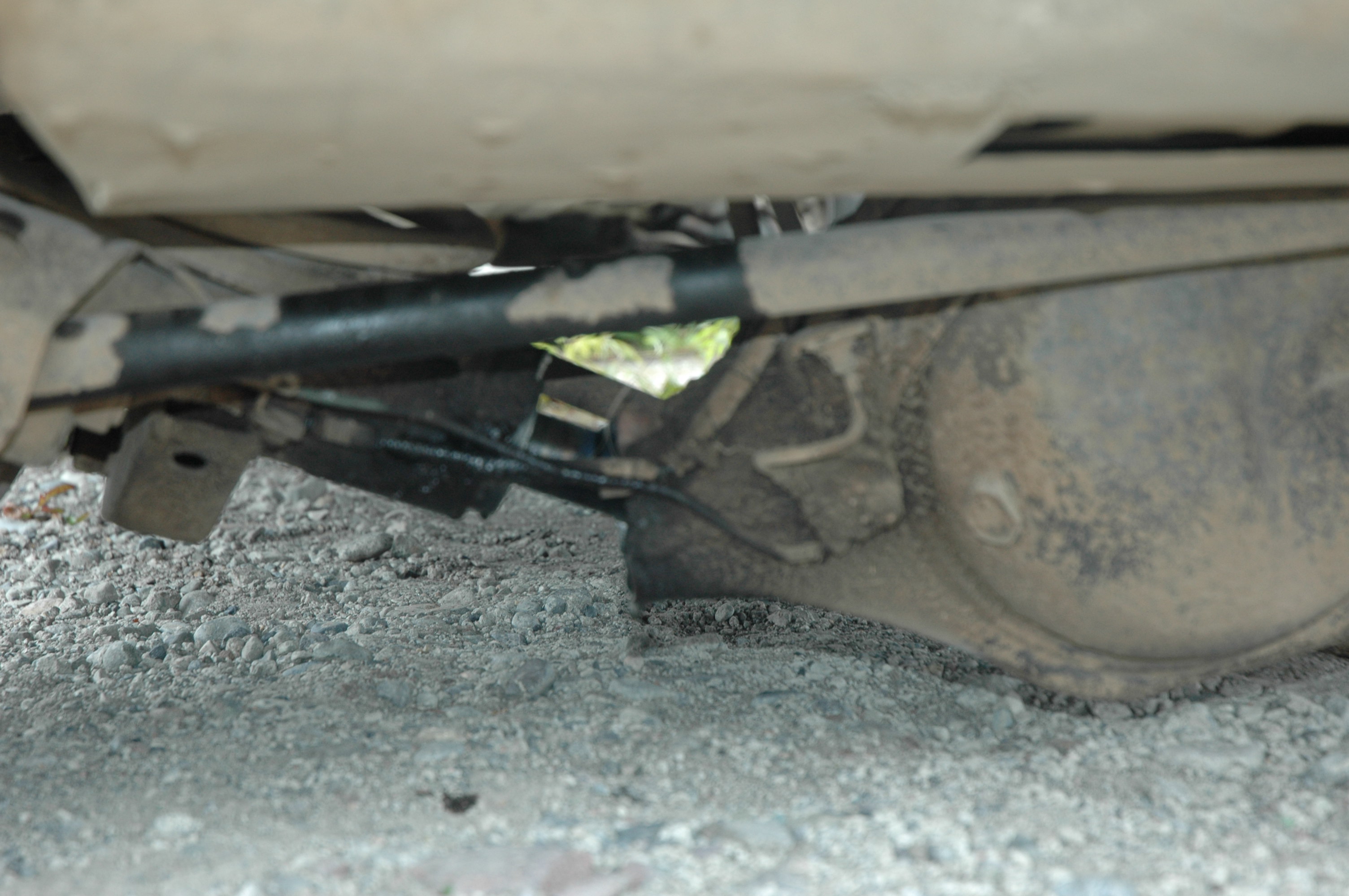

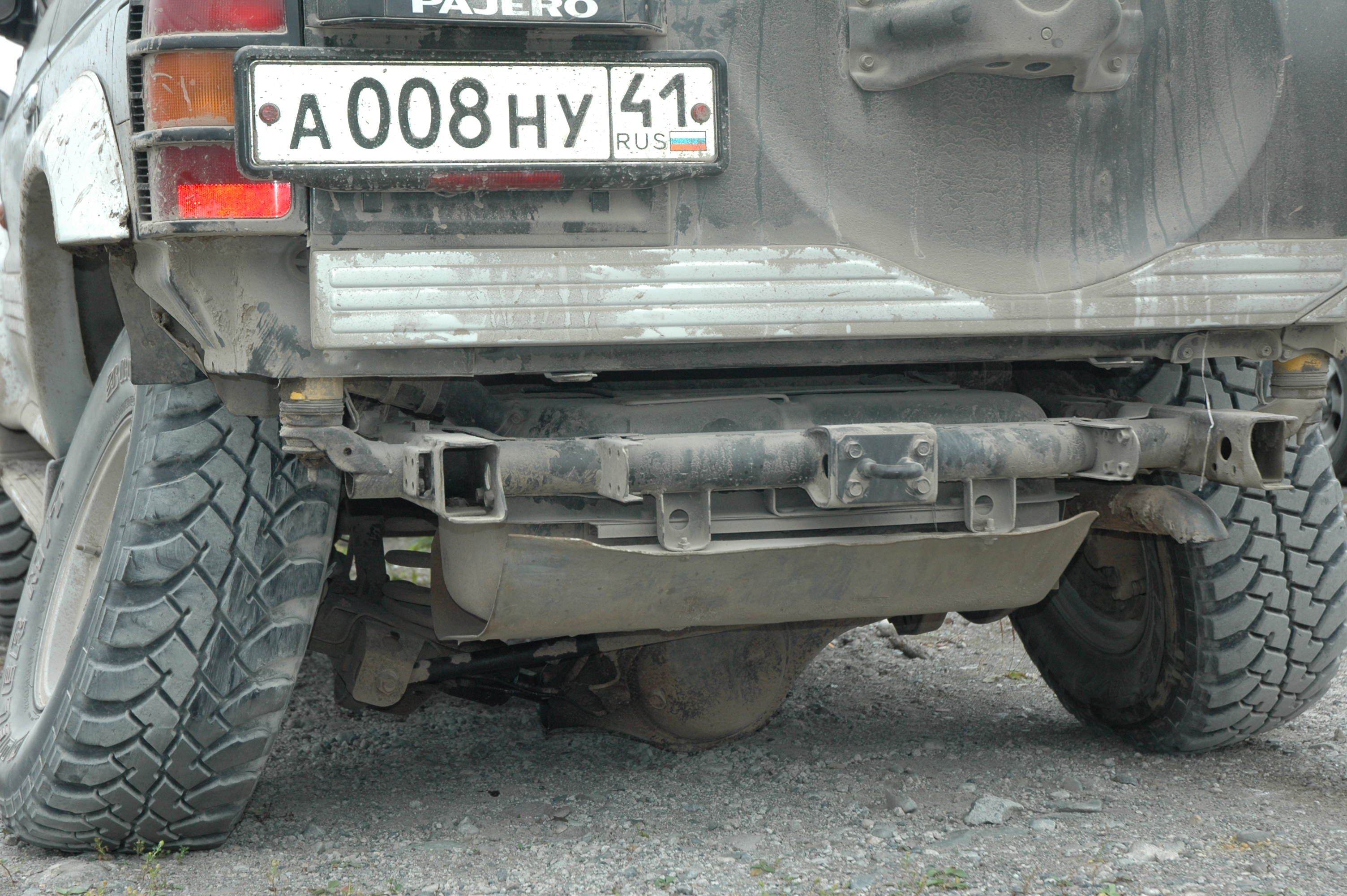

не далее как позавчера был парвый выезд на коротком паджере после капремонта..
в том числе пружины усиленные новые + аморты тоже из магазина только что...
в итоге доставка домой на эвакуаторе с лопнувшим напрочь мостом :-(
при этом нужно отметить два упоминавшихсяя ранее обстоятельства - неуспел заменить сайлентблоки ( т.е. даже просто отложил на потом , т.к. стоявшие легкомысленно показались нормальными еще..)
и быстрое движение по тяжелой каменистой грунтовке... причем без перегруза ( 1 человек + чуток багажа)
так что можно делать сообветствующие выводы о причинах произошедшего

Если "не верю" относится к факту поломки моста, то вот вам фото
если же к тому что менялись пружины, аморты и мелочевка рядом, то наверное надо найти чеки на покупку железа в магазине "Автомир", отсканировать и выложить? :;-):
я просто пришел к Вам со своими фактами чтоб вместе попытаться понять причины произошедшего.. ::-): и как-то минимизировать вероятность повторения этого пренеприятного события.. В данном случае мне повезло, что случилось это не на Опале, а уже попути домой.. за Вилючинским перевалом... в том месте куда уже мог добраться эвакутор ::-):

Вопрос специалистам - имеет ли смысл пытаться заварить мост в моем случае ( фото в сообщении на 3 странице) ?
был ли у кого положтельный опыт? и как быть с геометрией? вопрос возник т.к. 2 дня поездок по разборкам и частным объявам ничего не дал... немножко экзотическая комплектация оказалась у моего авто..
