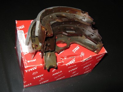

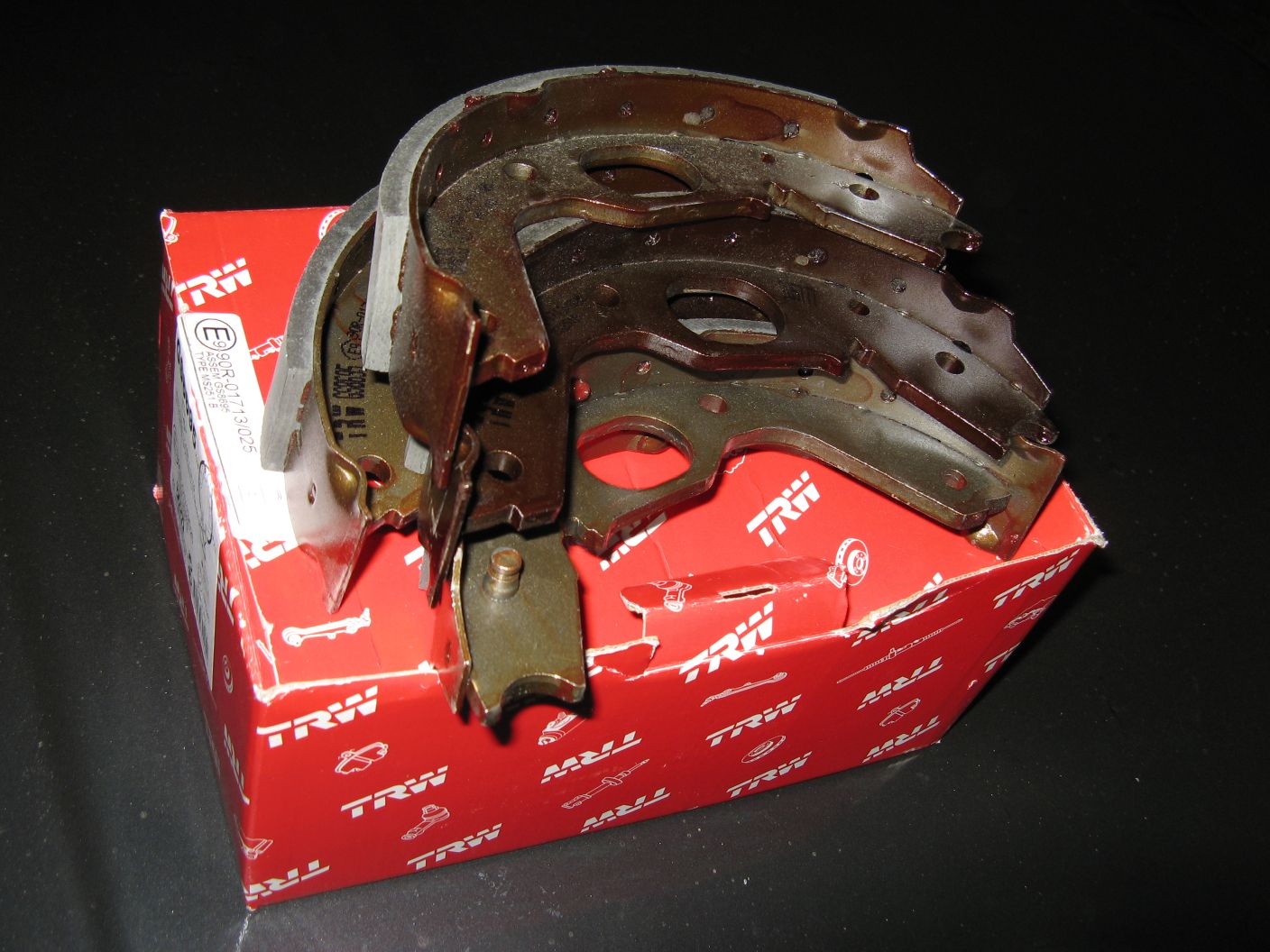

ES_Mits писал(а):Друзья, чтото я не пойму какие брать колодки? или они разные? как идут комплектом на колесо или по одной?
Оригинал идут некомплектом, вразнобой, там три разных номера. Я взял TRW GS8695, полный комплект, претензий к ним нет. На поддомкраченом колесе можно откручивать колесные гайки, не провернется, ручник держит.

такие заказал- 1200руб с аксессуарами, а что там за аксессуары...
сложности и "подводные камни" есть там при замене? без ямы можно заменить, а то у меня движок прокладку ждет а яма под движком...

Брат .Все меняется без ямы а аксессуары это может быть втулка что на рисунке.
