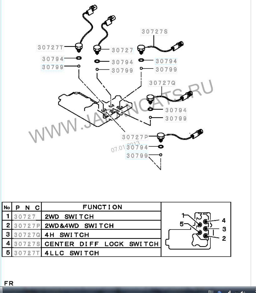

Было тоже самое после елозенья на пузе по заледенелому бугру, итог поврежден датчик на раздатке (с низу их не видно). По описанным симптомам 99.99% датчик №2

Ты скриншот поставь,куда отсылаешь.А то тама каки-то пароли спрашиват :*SCRATCH*:

Вот, куда отослали. :)

Ага, спасиб Андрей. Думал прокатит без сохранения картинки
