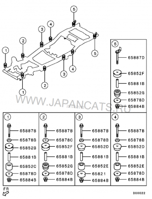

Нижнюю часть диффузора выкинул , земляной провод обжал и замени на другой, турбку бака крепления пересверлил в другом месте и все.Ищу резину для прикрытия моторного отсека с камеры навреное не пойдет порвется.Свят спасибо за букварь все как понотам прошло

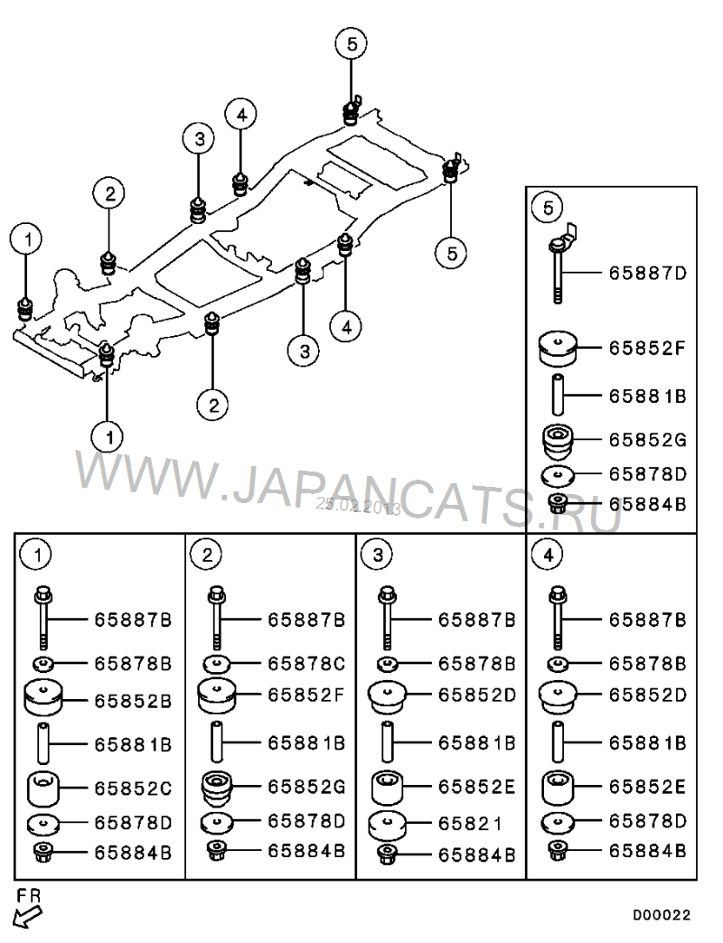

Кто знает почему сзади последние болты твердостью 11. Вопрос не праздный - в лифткомплекте с поджерошопа твердость у всех 8.6 ... короче болты не очень одну гайку кажется сорвал пришлось контрить. Рулевую не сверлил, поставил проставки одну шайбу под другую две
ниче незакусывает
Вот думаю разжиться болтами теперь

Камера не пойдёт- винчёная она получится- некрасиво и неудобно.ColdRain писал(а):Нижнюю часть диффузора выкинул , земляной провод обжал и замени на другой, турбку бака крепления пересверлил в другом месте и все.Ищу резину для прикрытия моторного отсека с камеры навреное не пойдет порвется.Саят спасибо за букварь все как понотам прошлоКто знает почему сзади последние болты твердостью 11. Вопрос не праздный - в лифткомплекте с поджерошопа твердость у всех 8.6 ... короче болты не очень одну гайку кажется сорвал пришлось контрить.
Седня багажник начали крепить к крыше без релингов как теперь с гаража буду выезжать хрен его знает
Я покупал листовую МБС в 1мм- рвётся зараза по отверстиям клипс. Буду вырезать из 2ки. Пока у нас нет в продаже. Причём резать лучше цельным листом, а не половинками как в стоке.
Прочность 11 у меня была и ссади и спереди. Думаю это из-за безопасности(при возможных ударах в ДТП) или из-за повышеных нагрузках именно в этих местах при прыжках....
Конечно лучше ставить 10.9, в Нэте полно таблиц по классам прочности, так эти держут нагрузку почти вдвое больше чем 8.6-8.8...
Болты от ГБЦ Зил 130 рулят

Re: Лифт подвески на НМПС
Всем доброе время суток.
Перед решительным боем
решил сделать разведку
. В субботу, меняя пыльник на приводе, посмотрел так сказать визуально место будущего сражения. Все в принципе понятно. Но, есть пара моментов.
1. Как пристально не смотрел, не понял, зачем ликвидировать диффузор? По моим ощущениям лопасти вентилятора до него не достанут.
2. С рулевой рейкой не все понятно. Свят, пожалуйста
, опиши еще раз подробно.
За рание большее
За рание большее
- Свят
- Сообщения: 6581
- Двигатель:: дизель
- Откуда: Калининград
- Откуда: Мурманск
- Благодарил (а): 438 раз
- Поблагодарили: 1135 раз
1. Не весь дифузор надо снимать. а его нижнюю часть. По бокам защёлки и снизу направляющий шпенёк. Снимать обязательно.Dimon 121 писал(а):1. Как пристально не смотрел, не понял, зачем ликвидировать диффузор? По моим ощущениям лопасти вентилятора до него не достанут.
2. С рулевой рейкой не все понятно. Свят, пожалуйста, опиши еще раз подробно.
За рание большее
2. Поднимаешь кузов ничего не делая с рулёвкой. Вал вытягивается в шлицевом соединении сам. Но. После завершения при вращении руля может *закусывать* вал в подшипнике, который имеет опору на кроштейне, который в свою очередь крепится на тумбе переднего левого амортизатора.
Так как именно там произошёл лёгкий перекос вала при подьёме. Нужно ослабить кронштейн и смотреть по месту- в каком положении кронштейна вал не закусывает. Я рассверлил немного отверстия крепления кронштейна и чуть сам перекосил по крепежу этот кронштейн. ColdRain вышел из положения по-другому- читай выше. Тэстить рулёвку лучше на вывешенных колёсах, проворачивая в крайние положения левое колесо и глядя на вал.
Потом может заскрипеть пыльник в кузове, над педалями, через который проходит вал, т.к. угол работы вала изменится. Рабочая поверхность мажется хорошей густой смазкой и всё оки. Пыльник легко смещается пальцами по валу в сторону стенки моторного.
Как то так
