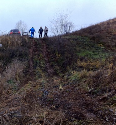

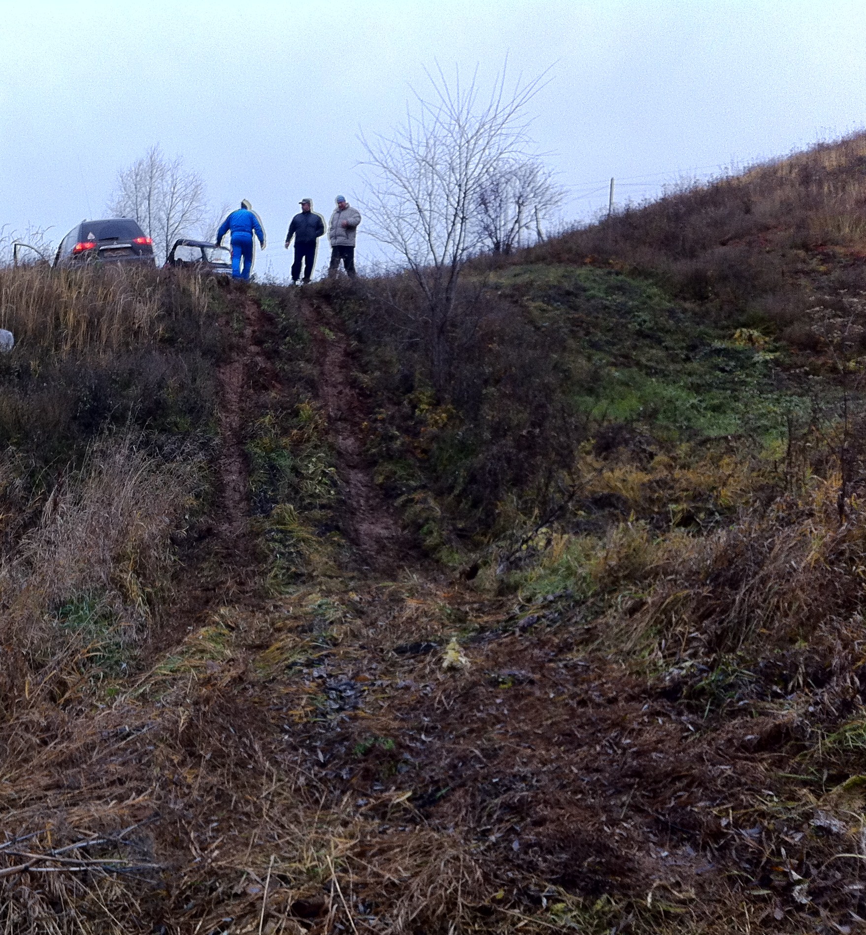

G.A.P Нашлась таки яма. Сели на брюхо.
Вот фото. Выглядит неочень,но!!! Пешком зайти на 2wd невыйдет, только 4wd!!!(т.е. только с руками).
Выход на верху в кювет придорожный ,глубина 0.7 метра.

Доброго времени суток всем. Со мной недавно произошла весьма грустная история. если бы не было ASTC, то наверно всё было бы намного хуже, а случилось это так:oleg176 писал(а):Всем доброго времени суток. Я пока ещё не владелец нового паджерика, но вот думаю им стать в скором времени. По деньгам присмотрел комплектацию S04 дизель, но там нет системы курсовой устойчивости (ASTC). Что эта за система, я знаю, а мой вопрос - Так ли она необходима, или всё же и без неё нормально? Если чуть-чуть добавить деньжат, можно и комплектацию S06 бензин взять,там эта система есть, но там большой аппетит у машины получается. Жду ответ от реальных паджероводов.
К нам в гости приехал мой дядя из Вологодской области (не виделись уже 10 лет), и 25 октября мы поехали навестить родителей его жены которые живут в Нижегородской области в Семёновском районе в одной далёкой глухой деревушке в 25 км. от трассы Москва-Киров в 115км. от Н.Новгорода. Выехали рано около 6 часов утра и примерно в 7-30 мы уже свернули с трассы М-К на асфальтированную дорожку районного масштаба, оставалось примерно 25 км. Дорога была очень хорошего качества, но узковатая. До деревни оставалось 9 км, ни попутных ни встречных авто не было, скорость была 100-110 км/ч. и вдруг замечаю что в переди в метрах в ста на дороге на повороте на лево на асфальте что-то блестит. Я сразу понял, что это лёд и стал сбрасывать скорость,в момент входа в поворот скорость у меня была около 50 км/ч. Отпустил тормоз и в поворот вошёл очень ровно без малейшего заноса, но выйдя за поворот увидел, что в ста метрах от меня всю дорогу по диагонали перегородил длинный трайлер вытягивающий из правого кювета перевернувшуюся жигули "семёрку", я естественно снова нажал педаль тормоза и проскользив по льду метров 50-60 встал. Во время скольжения авто ни на миллиметр не вильнуло ни в лево ни в право (я думаю только благодаря системе ASTC). Остановившись я сразу посмотрел в зеркало заднего вида и ужаснулся - из за этого поворота вылетел на огромной скорости ФВ ГОЛЬФ и его естественно сразу стало крутить от обочины к обочине
В том, что я так хорошо прошёл этот ледяной поворот и смог остановиться на ледяной прямой без всяких выкрутасов, я конечно считаю, что мне повезло что я заметил заранее лёд на повороте и успел сбросить скорость, но и конечно не малую роль сыграла система ASTC. Вот наверно и всё, а далее естественно было ожидание ГАИ, оформление и т.д.
PS/ Обидно очень, ведь автомобилю всего пять месяцев

А вовремя проезда ледяного участка и последующего торможения на льду индикатор ASTC мигал?
