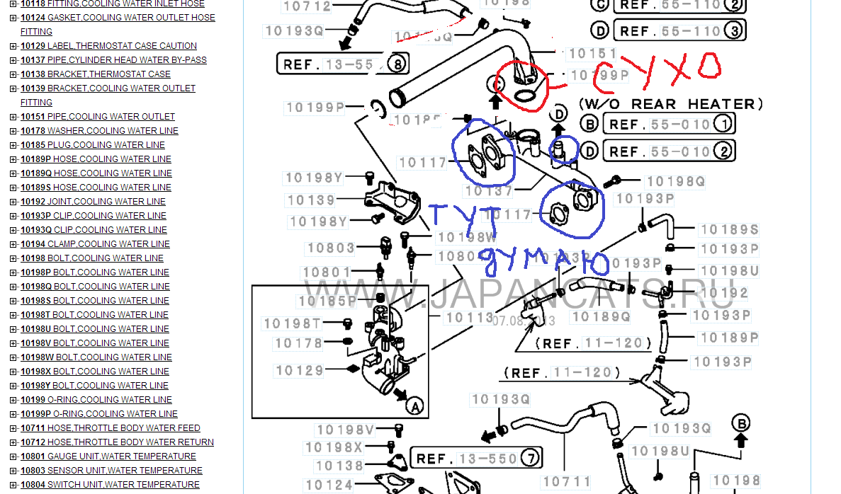

что за трубка , расскажи.....которая соединяет головы ? там такие железные прокладочки идут ......сверху где стык этой трубки и отходящей от нее трубки идущей к радиатору - сухо...а там блин не видно...

Вот как мне думается......или может трубки которые к рабиатору печки идут......у меня там была замятинка была на выходе....но там вроде сухо было....сегодня гляну...

ага они часто текут в начале с другого конца, не с того который ты показал((...резинку надо свежую поставить...

резиночки все свежие стоят....да и прокладки тоже......может эти сервисмены не затянули какой нить болт......ох блин.уже не первый их косяк.....буду смотреть, но самое главное что на холодную все сухо ))) тока на горячую под давлением....

нашед где травит антифриз - второй шланг от печки - не был закручен хомут...суки , уже 3 хомут...

это мне обошлось в испачканую футболку,4 литра антифриза на долив и 10 минут завинчивания этого хомута сидяв на движке ))) козлы )))

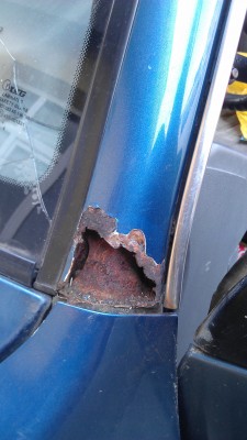

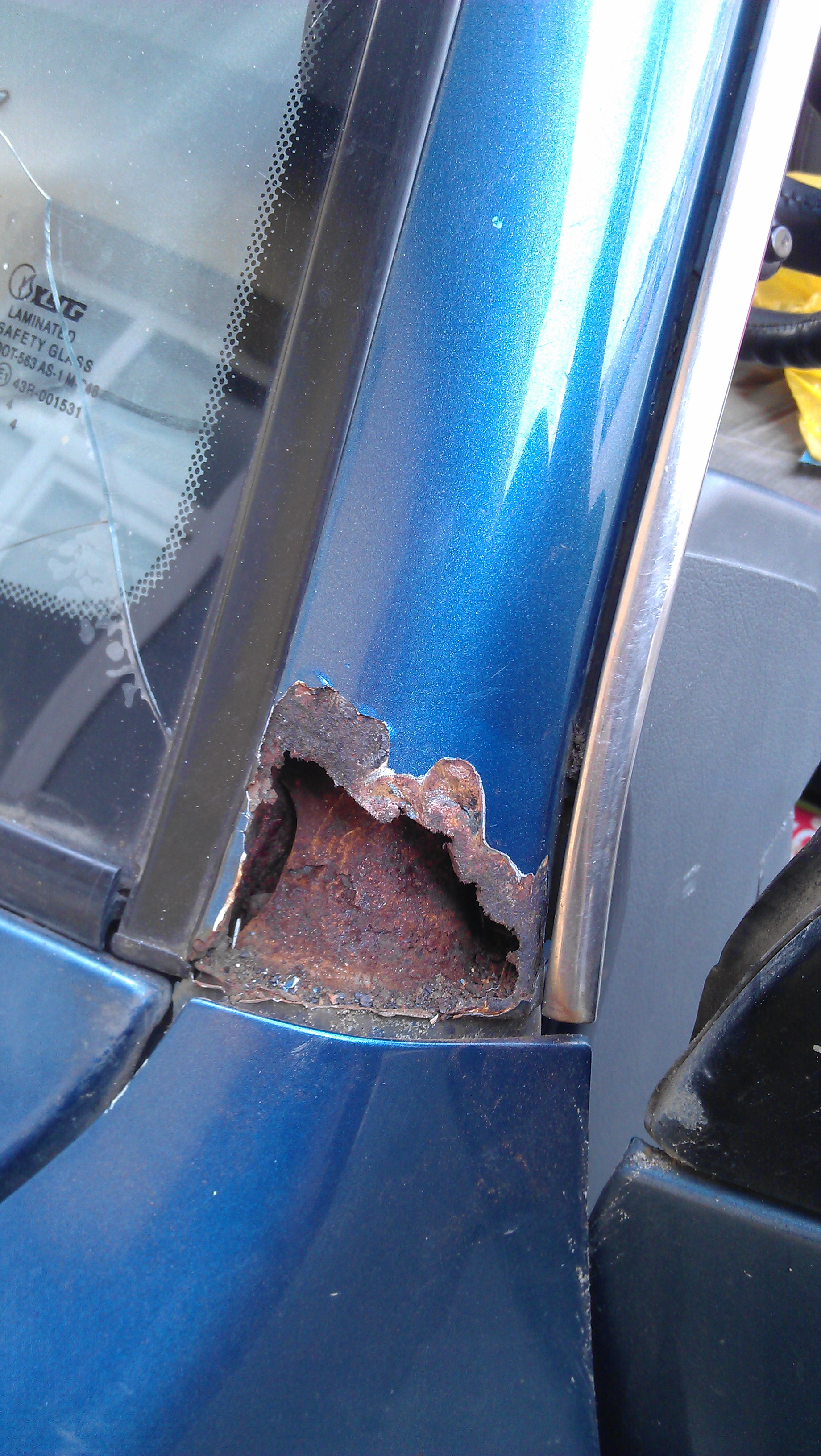

задумал менять лобовое стекло,давно лежит в гараже , а тут такое на левой стойке....
чинить или менять ? вроде внутри ржавое ,но живое....

видимо где-то сверху дыра, раз так прогнило...вода стояла((( надо вскрывать всю рамку и уже решать что с этим делать
