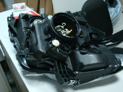

Если Вы о контактах самой лампы, то вот фото фары. На саму лампу одет пластиковый набалдашник, кот. снимается против часовой стрелки.

Спасибо за фото, получается нужно открутить заглушку и вытащить контакт к лампе, при этом сама лампа останется на месте? Почистить контакт и воткнуть обратно, после чего должно заработать? Просто я понял что речь идет о контактах, которые где-то снизу под фарой и вечно в сырости пребывают и крайнем беспокойстве?
До разъема блока можно добраться ничего не снимая, но проделывать это нужно вслепую? Как потом чистить этот разъем, его длины хватит чтоб хоть как-то осмотреть и зачистить?

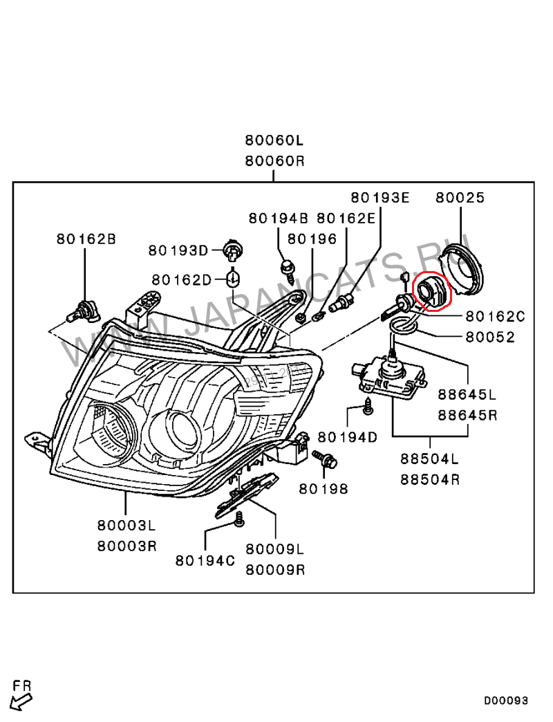

Andropulas писал(а):я вчера заглядывал под капот, там даже не видно этих контактов. Я просто не представляю даже как они выглядят и чего из чего нужно вытаскивать, чтоб лишка не дернуть. Может есть какой-нить алгоритм действий для идиотов, принимая во внимание что авторизованных станций по близости нет? Смущает еще что она горит почему-то ровно 70 секунд, не больше не меньше. К примеру если снять решетку радиатора это облегчит страдания?
Нет. :*NO*:
Для идиётов или если страшно,лучше на СТО.
См. схему выше, там под фарой блок, к нему идет провод который входит в торчащий справа блока разъем.

Andropulas писал(а):Спасибо за фото, получается нужно открутить заглушку и вытащить контакт к лампе, при этом сама лампа останется на месте? Почистить контакт и воткнуть обратно, после чего должно заработать? Просто я понял что речь идет о контактах, которые где-то снизу под фарой и вечно в сырости пребывают и крайнем беспокойстве?
[/quote]
Касаемо контакта лампа-баласт,именно так, но вряд ли там проблема, там сухо. Возможно только если баласт не закручен на место.Не вслепую, на ощупь, а когда вынешь то сам разъем будет в ограниченном, но доступе. Чистить лучше вытеснителем влаги для электро схем.
