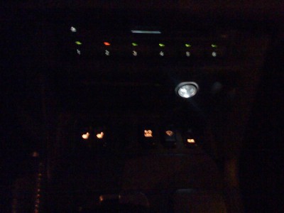

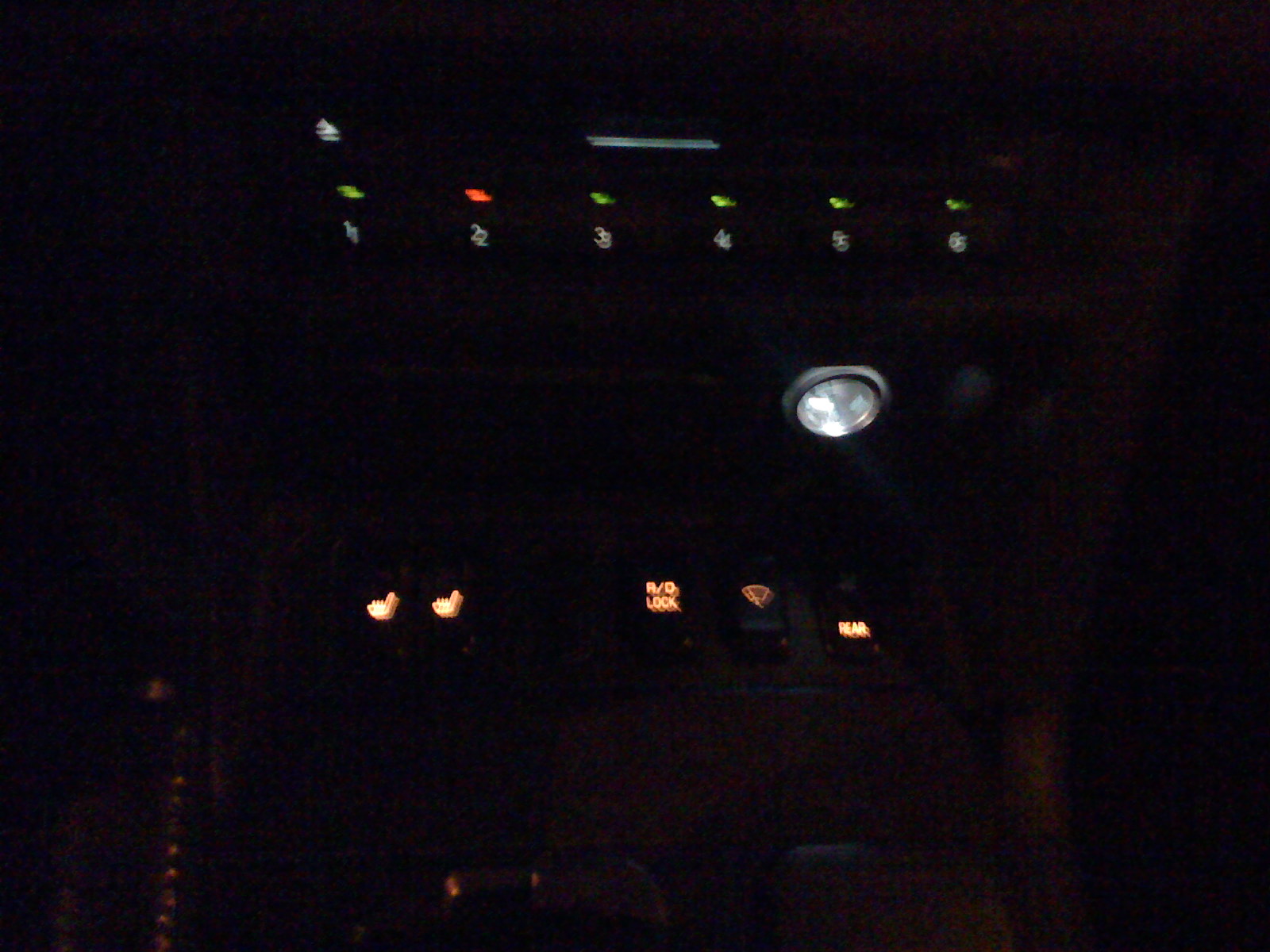

Kiread писал(а):Заехал на рынок, купил десяток светодиодов, теперь все светиться... (надеюсь, т.к. вечер еще не наставал). Светится явно ярче чем было. Не знаю еще, не будет ли резать глаз
А светодиодики прям по размеру с цоколем купил или сам переделывал?
Светодиоды купил крайне близкие по размеру, светящие вперед. Не выбирал, взял первые попавшиеся, ибо 20р штука - небольшие деньги за эксперимент :)
днем видно что получилось сильно ярче, чем штатные. Буду лечить обработкой головки диода шкуркой (или об асфальт, что ближе будет ::-D: ).
Гандончики со старых лампочек снял(оторвал) и посадил на светодиоды, подсветка стала голубая. На вых. вытащу на дообработку диодов, сфоткаю.
Проблема только в том, что диоды направленные - вперед, а в некоторых местах (аварийка, ПТФ) светить надо вбок, думаю загрубление поверхности даст рассеяный свет, что и необходимо.

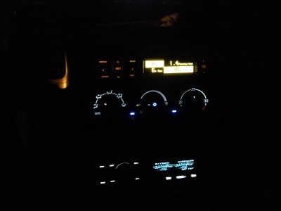

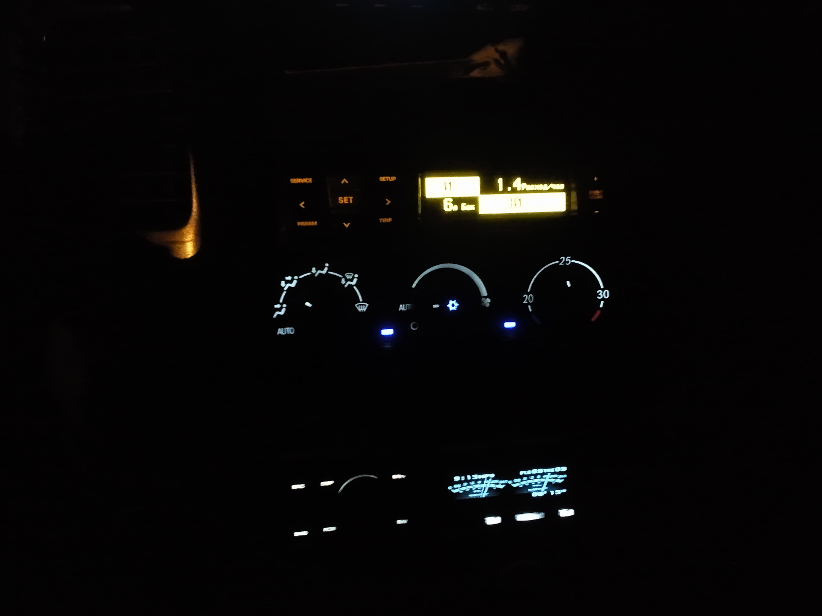

А у меня все получилось :*YAHOO*: ::-P:
Вот фото.

Моя теперя давольна :*HAPPY*:

Ilia_83 писал(а):А у меня все получилось :*YAHOO*: ::-P:
Вот фото.
Ну прям оптитрон получился :*THUMBS UP*:

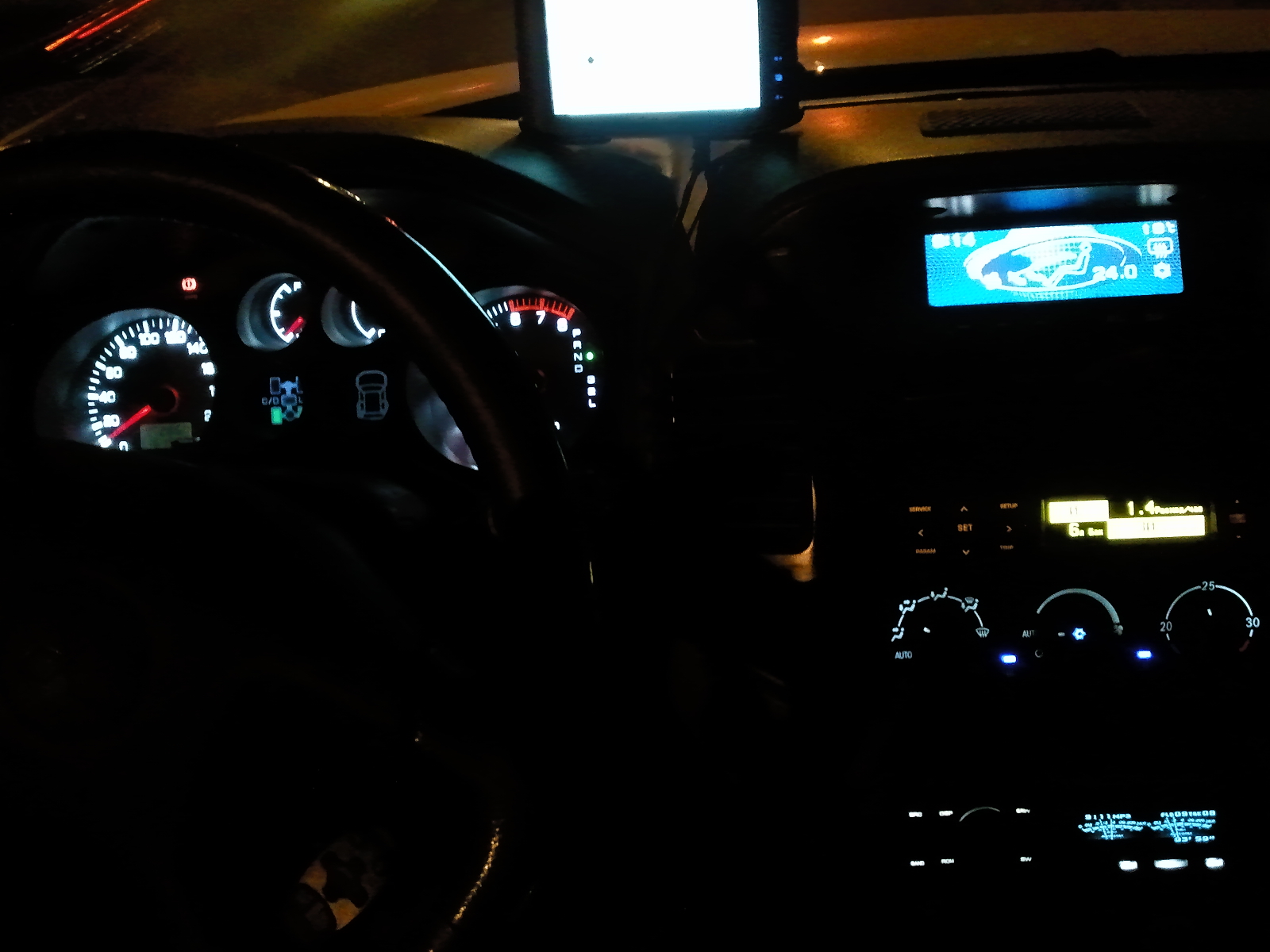

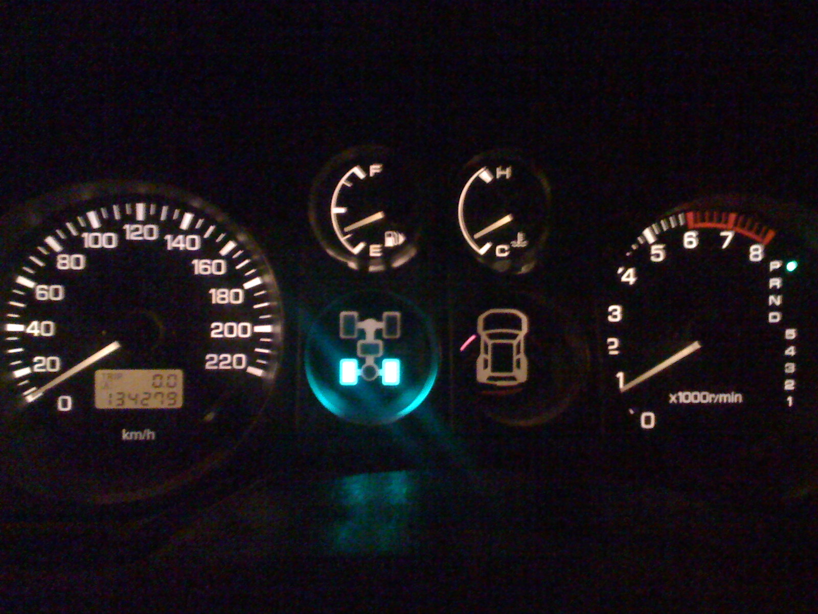

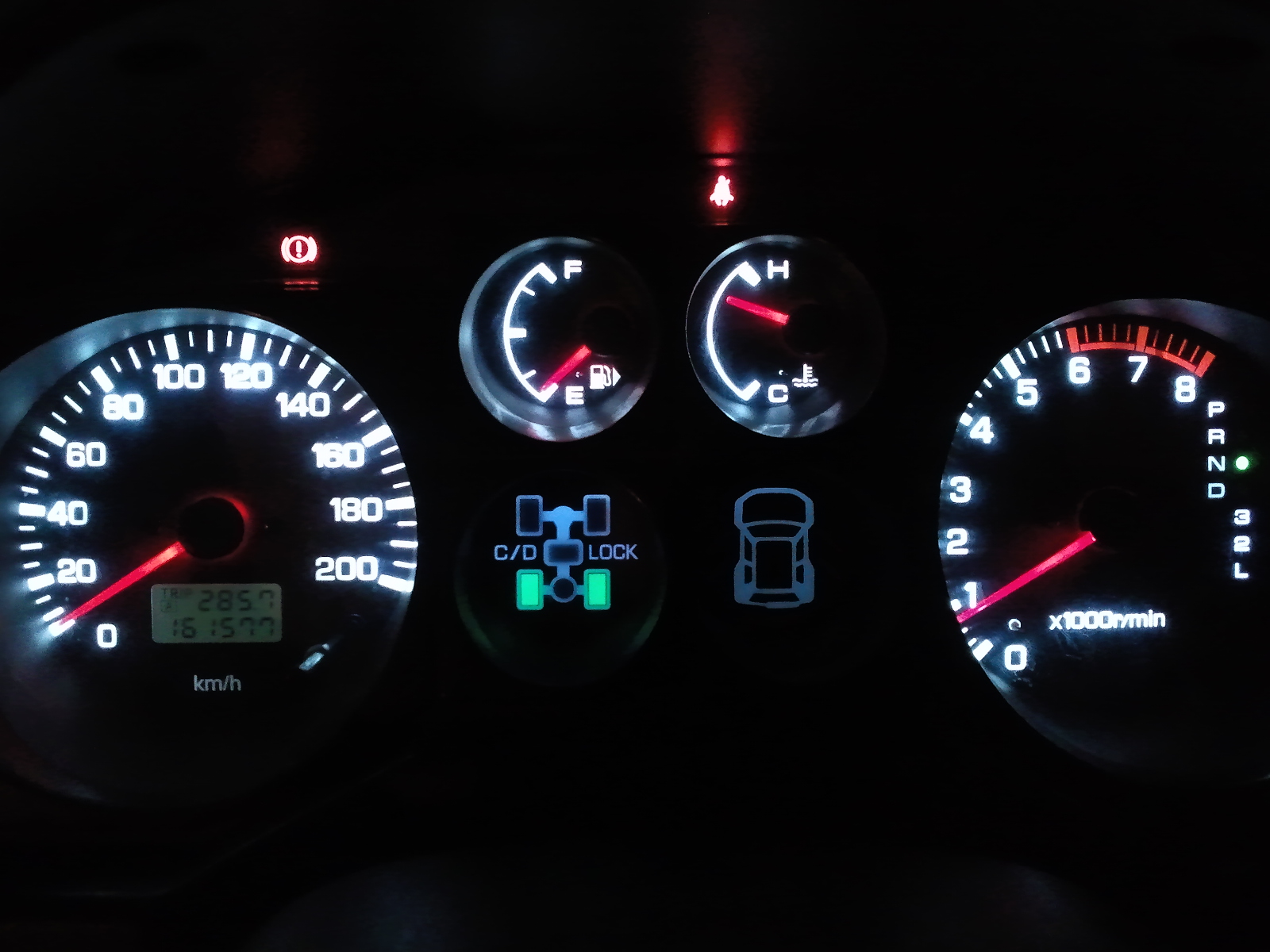

Я не завидуваю больше, у меня так:

Красота! За день переделал?
HiTEX
Сообщения: 7028
Двигатель:: 6G72 24V
Откуда: Алма-Ата
Благодарил (а): 79 раз
Поблагодарили: 338 раз
Re: Помогите новичку.
Сообщение HiTEX »
Нет. За два. В первый день мысль про красные стрелки пришла, купил светодиоды только на следующий. Ну а так часов 5 заняло

Да я где то описывал (с фотками) как дело происходило. Вот только не помню на каком сайте. А комп сменил и всё что было нафотано пропало, вместе с жестким диском. Ну да ладно , дело прошлое. Значит так, первым делом аккуратно оттер на циферблатах растровое затемнение над лампочками и синюю подложку. Потом прикупил светодиодную полосу 1,5 метра (с запасом) ну и начал готовить файлы для лазера, чтоб сделать из пластика площадку, чтоб её приклеить на дно приборки (оно просто всё в перемычках отлитых). Потом захотелоссь красных стрелочек , сделал крепления светодиодов и под них. Ну как то так. Короче, когда есть под рукой техника делается всё легко и непринуждённо, с огоньком и задоринкой
