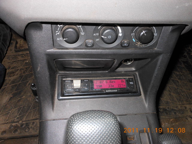

Я разместил Multitronics ri 500 вот здесь. Кнопки с панели рассовал по разным местам. Пользоваться очень удобно.

Во! Зачетный вариант!

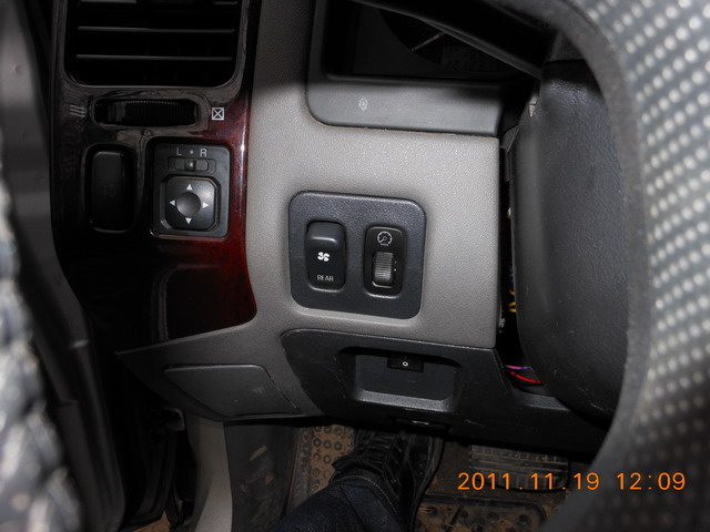

Junctor писал(а):... Кнопки с панели рассовал по разным местам.
Куда конкретно?

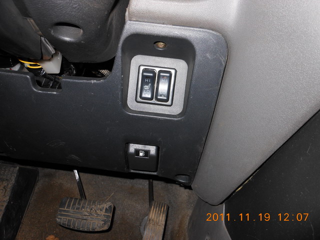

Пепельницей не пользуюсь, курить бросил во 2 классе ;). Она полностью вынимается при снятой панелке. Кнопки подогрева сидух и заднего кондея выложу. Других в панели не было.

Подогрев сидений. Удлинены провода с колодками.
