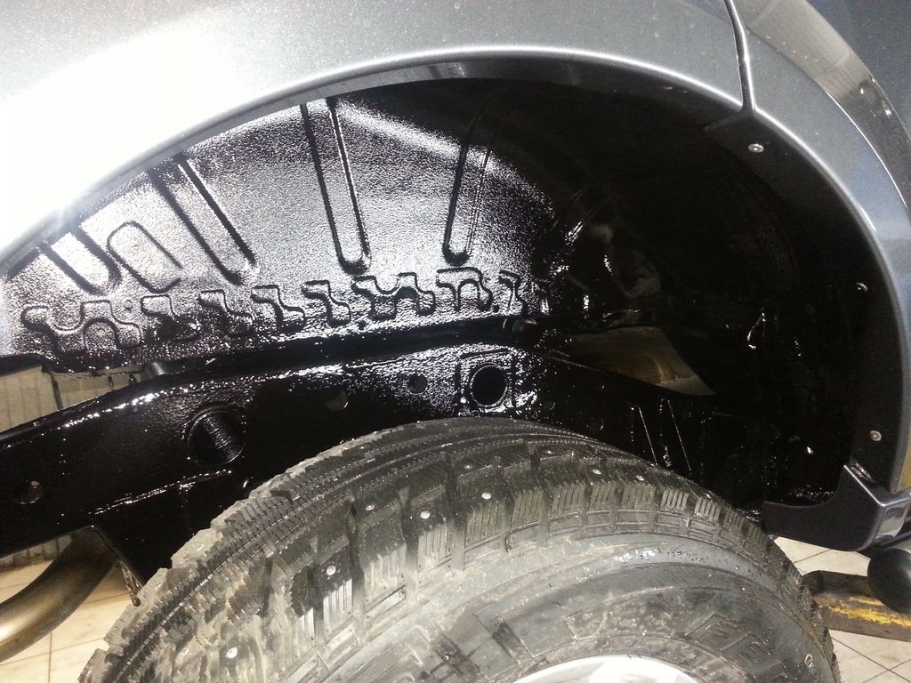

Ввиду почти полного отсутствия заводского антикора, пришлось проливать в Техноэкспрессе на Высоковольтном проезде. Делал по минимуму, днище кузова + рама снаружи и внутри. Работали достаточно аккуратно, снимали пыльники колесных арок, брызговики и запаску. Качественно или нет, - время покажет. Цена вопроса 9800руб.

Колеса снимали естественно, тормозные диски и суппорта закрывали пленкой. Под подкрылок не лили, это точно, скорее всего нужно обговаривать отдельно. Ежегодный бесплатный осмотр предлагают.

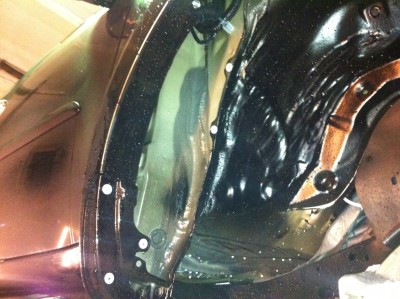

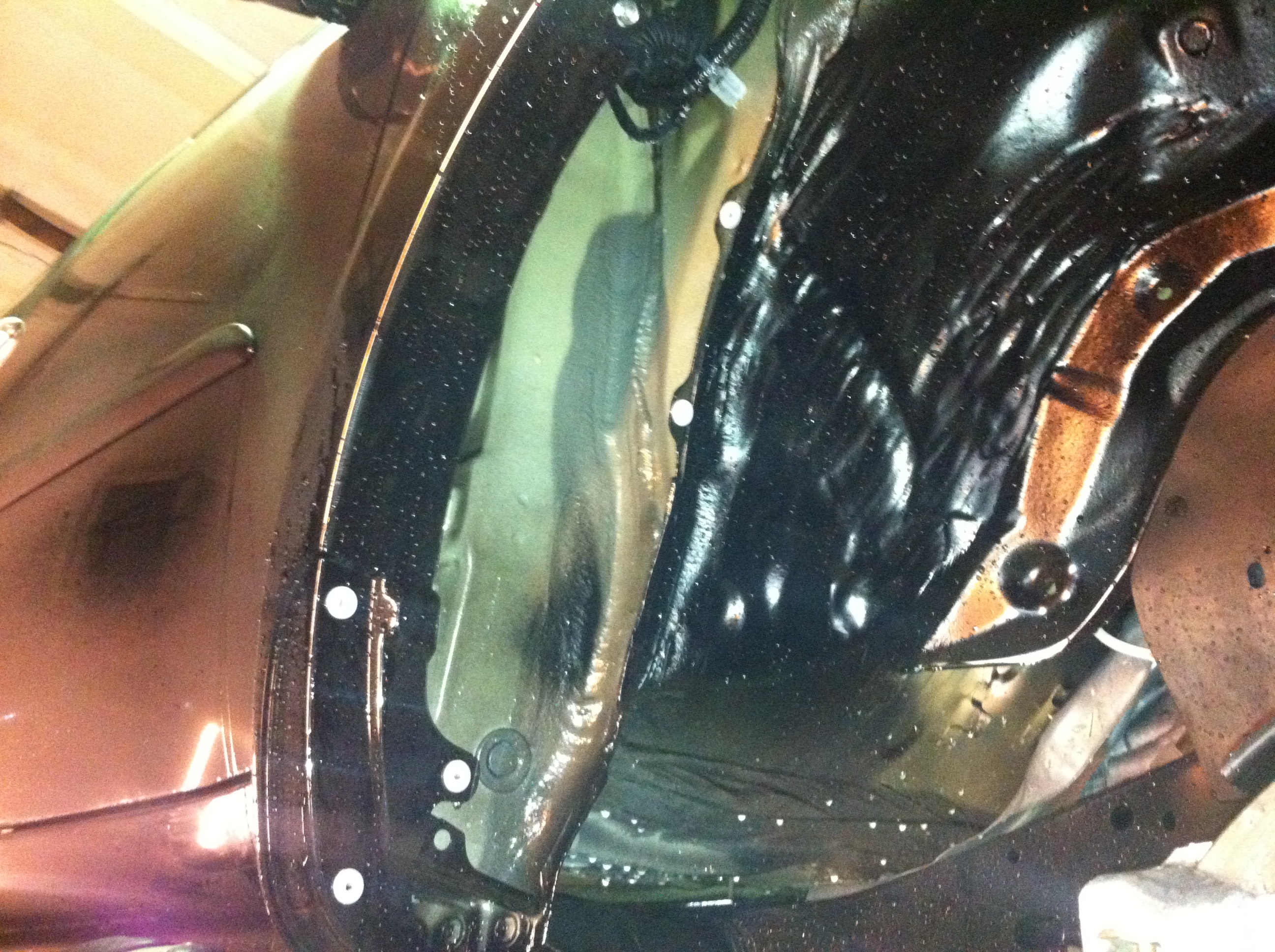

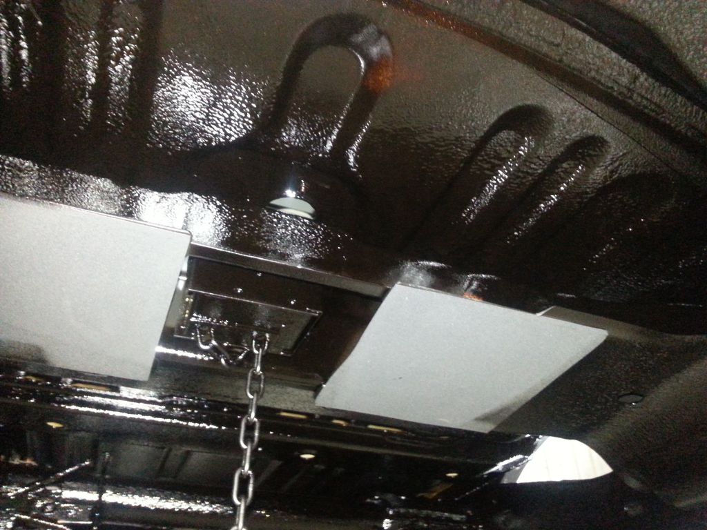

Сделал антикор в антикор.рф.
Увидев состояние нового авто под днищем - был в полном
бешенстве.
Рама вся в точках пошла рыжих 1-2мм. болты рыжие. аммортизаторы концы рыжие.
Калуга-завод вообще не делает никакой антикор!
Итак подробно:
приехал к 9.00
1) до 10.30 мыли машину всю снизу и раму изнутри и скрытые полостки.
2) потом по 1.5 часа сушили пушкой, зад, и ещё 1.5 часа перед.
3) потом продувка скрытых полостей сжатым воздухом. ещё чуток посушили. Проверил сам рукой везде сухо было
4) Заливка nuxidol 3100 все скрытые полости РАМЫ и по периметру
5) Заливка как керхером nuxidol 900 black всё снизу машины. Был вопрос у них как мажем: днище или всё. Решил всё (кашу маслом не испортишь) - т.е. задний мост, подвеску (диски и тормоза закрыты пакетом), кардан, спереди даже попало на оголенный шток аммора. Не страшно оттерли (попросил) тряпочкой. При опускании снова шток чистый стал.
По деньгам - 9900 и половина цены стоимости скрытых поверхностей (от 4500) - это обработка рамы изнутри и других дырок снизу.
6) Поставили novaline подкрылки мои сразу +800 руб.
Уехал в 15.30 - 6.5 часов время
ИТОГ: 13250 руб.
Единственное не привычно долго сохнет - сказали так должно.
Погода около +5 в гараже, прошло 30 часов - а материал как гуашь ещё, даже не пластилин, пальцем легко сдвигается.
Думаю за неделю или 2 высохнет.
Может стоит маслянный радиатор включить в гараже? или ветерок электрический чтоб побыстрее схватилось?
У кого сколько сох nuxidol?
