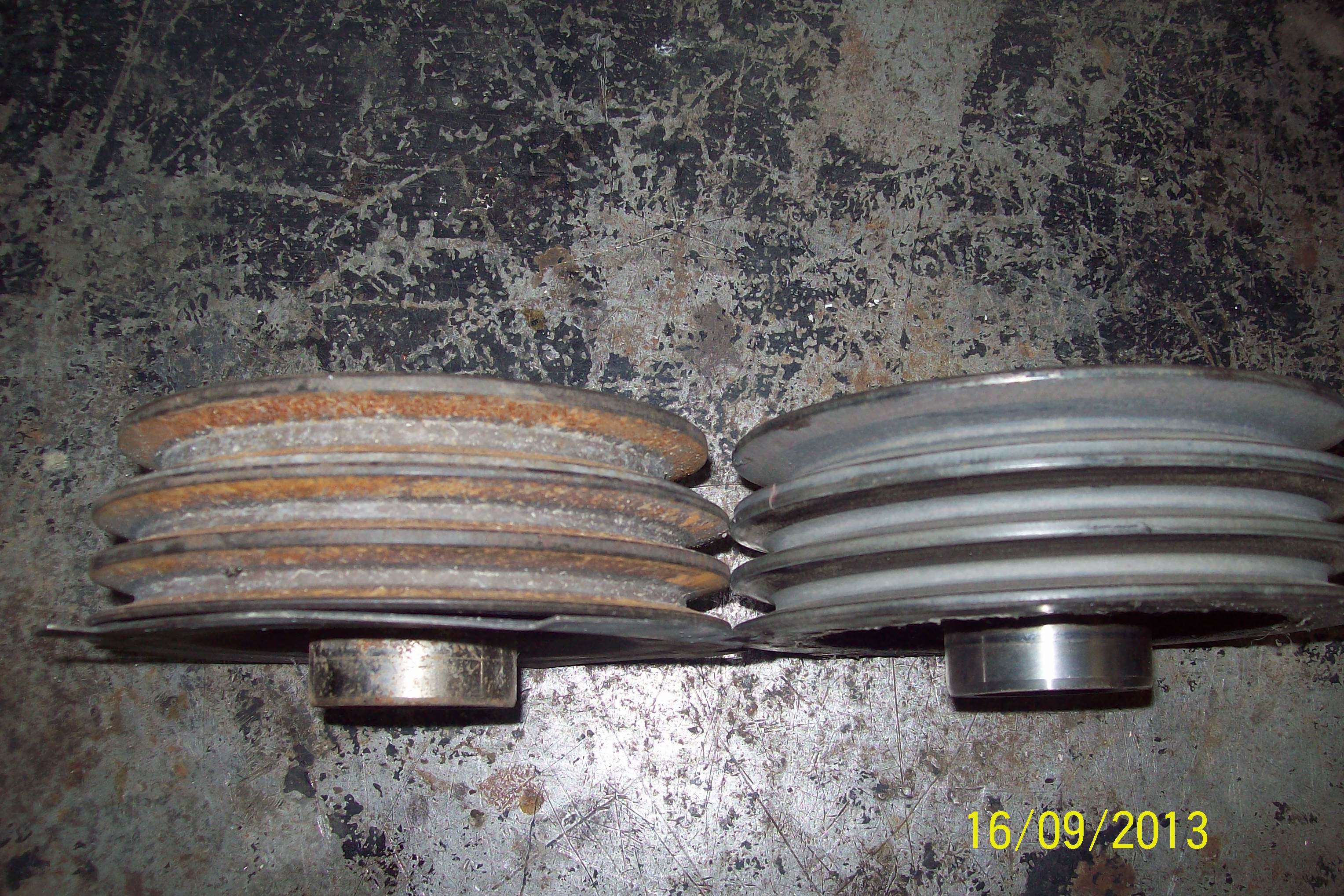

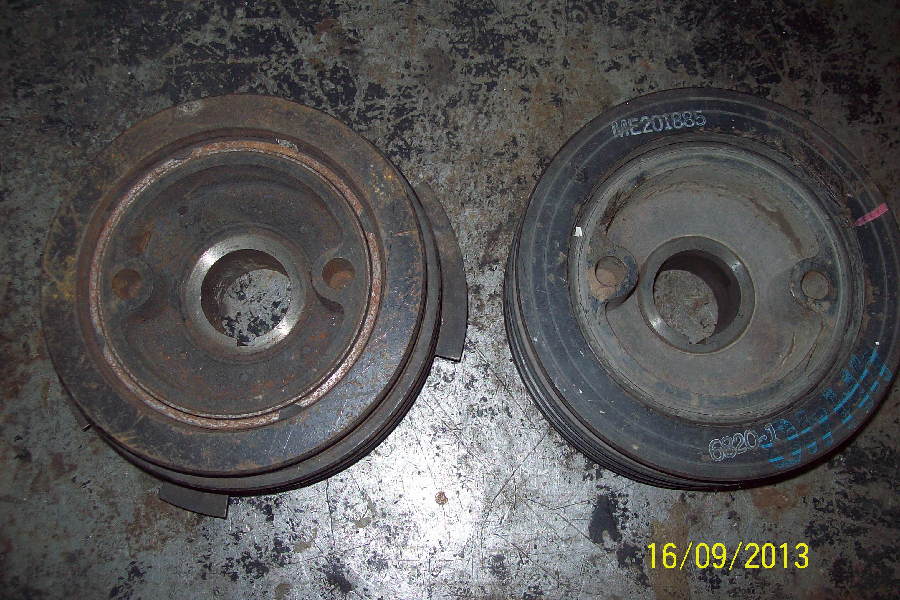

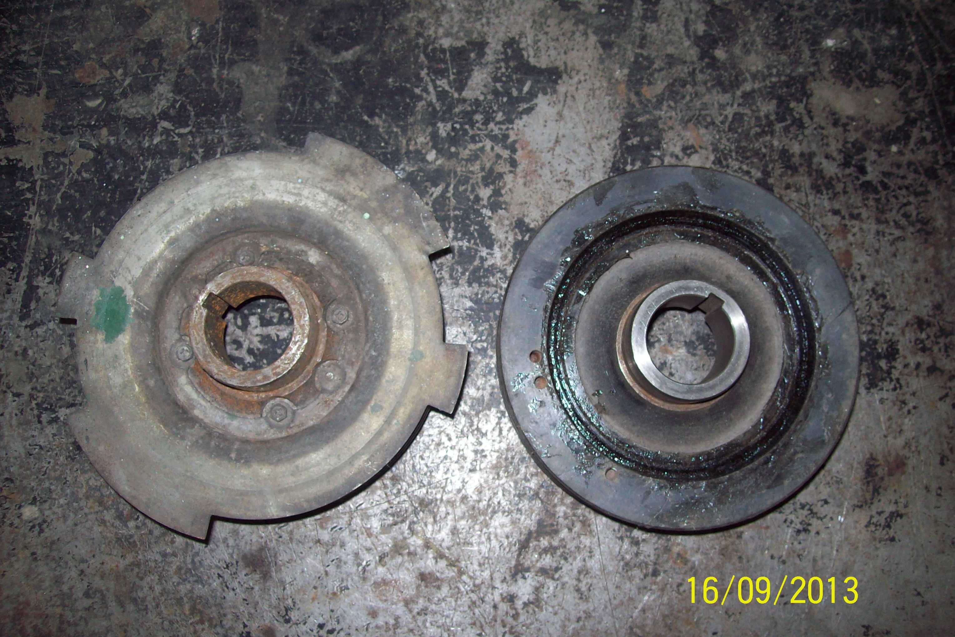

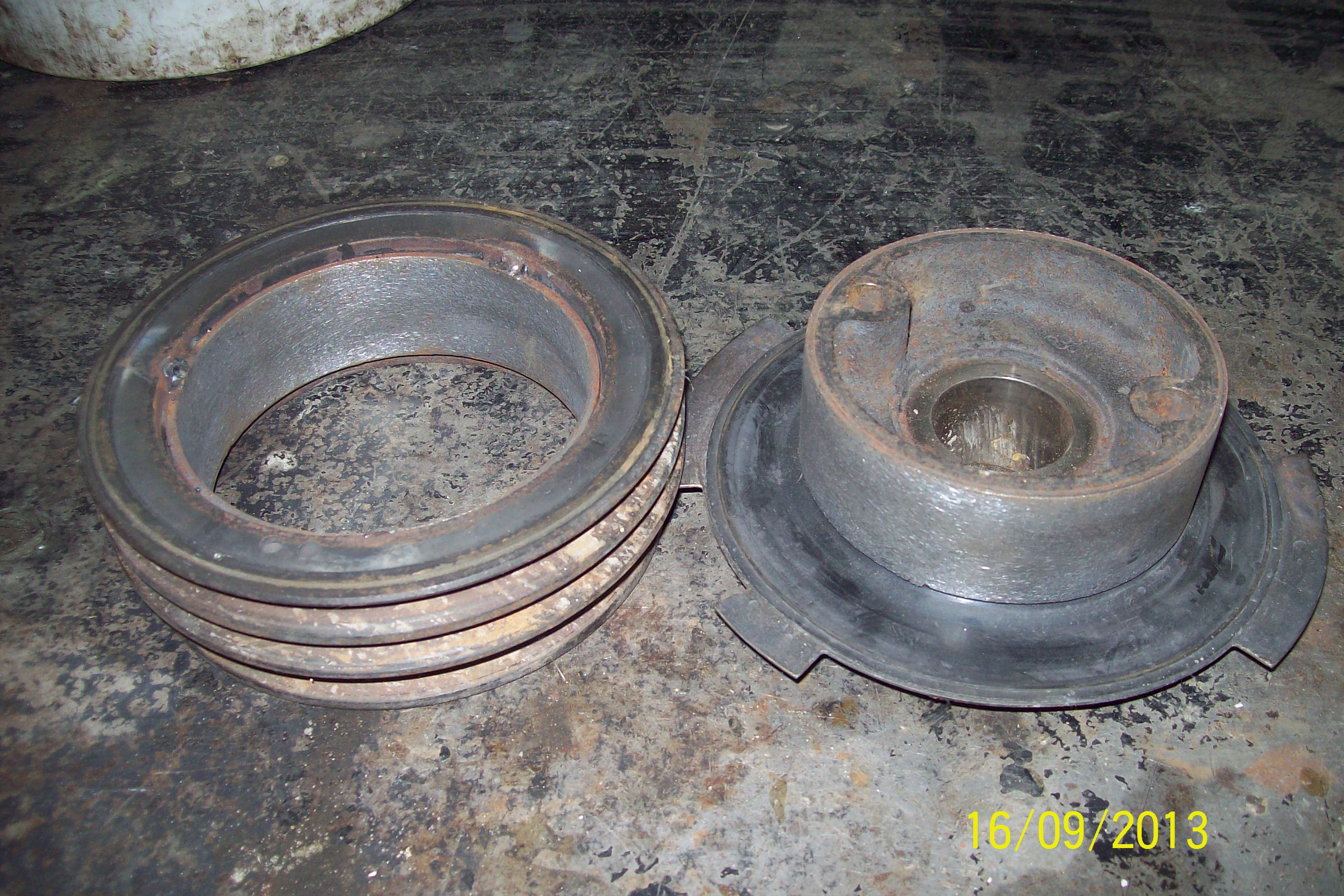

Ну вот о5 провернуло шкив, сдвинулся на 1,5см. Выше моё сообщение о замене шкива, прошел он примерно 24тыс.км.
На фото слева шкив снятый мной в Екатеринбурге (он уже был ремонтный), с права тот, что поставил.
