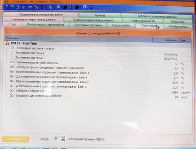

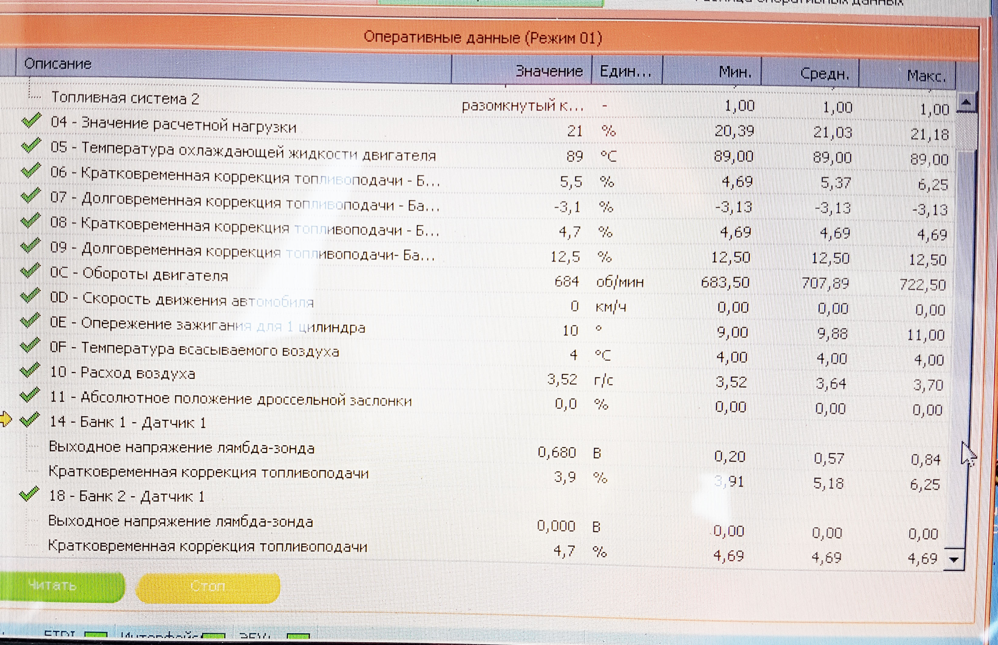

Добрый день Уважаемые Паждро и Монтероводы!
Давеча застрял в сугробе и пока выезжал за горелись лампочки ручника и абс, когда выехал лампочки потухли но при дальнейшем следовании к месту назначения загорелся чек (скорость была 89 км в час.)
сейчас лампочка чек то загорится то потухнет (большее время горит).
Ошибку показывает P0173. Куда копать?
Второе напряжение на втором зонде всегда 0. Так может быть. Под авто еще не залазил.

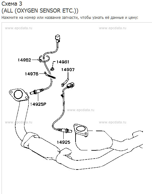

Так вроде в ваших картинках и подскзка - Банк2 Датчик1
Лямбдазонд передний видимо испортился. или может провод от него оторвался.

А Банк 2 Датчик 1 это какой именно? Перед катализатором с правого коллектора ?hc2hunter писал(а):Так вроде в ваших картинках и подскзка - Банк2 Датчик1
