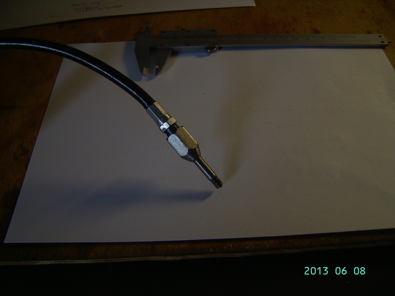

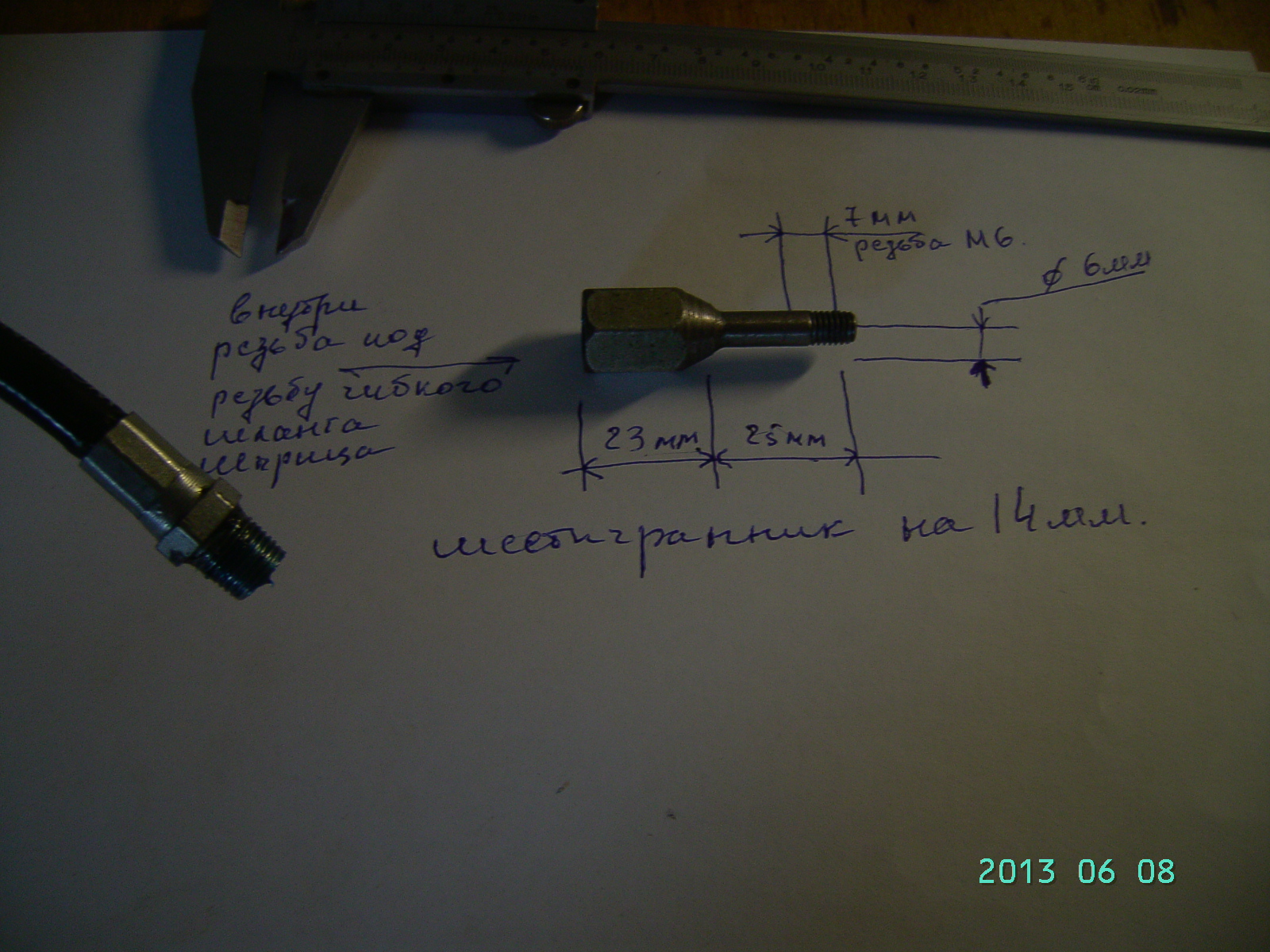

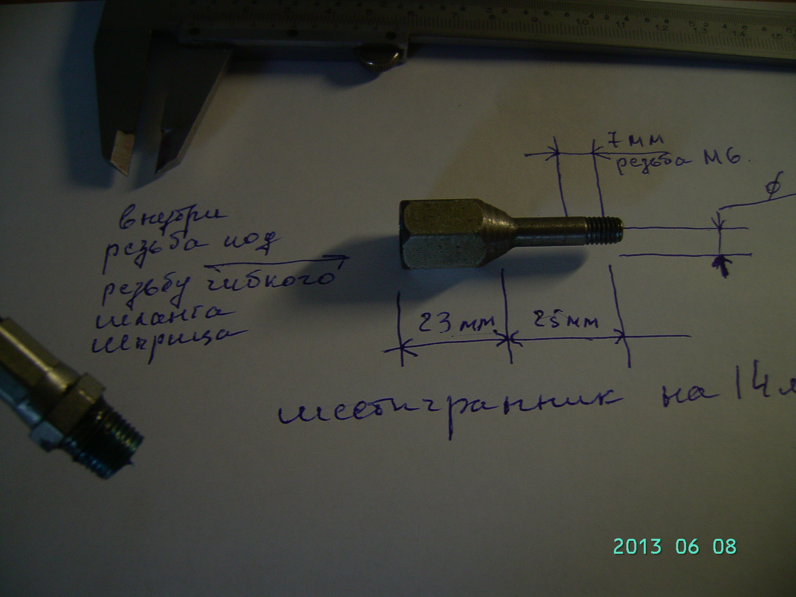

У меня давно сделан переходник. Выкручиваю тавотницы, закручиваю переходник, шприцую фиолетовой смазкой (при СССР ей шприцевали крестовины).Продавливает всю крестовину очень надежно, т.к. смазка выходит из всех пыльников. Снимаю переходник, ставлю на место тавотницу. При этом слежу ,чтобы тавотница осталась в сборе(там пружинка есть).Рекомендую для качественной смазки крестовин.(у меня все днище в районе крестовин заляпано этой смазкой, разлетаются излишки смазки во время вращения карданов) Делаю процедуру 2 раза в год. Попытка шприцевания без переходника была, ну нет гарантии, что смазка поступила по всей крестовине, нет надежности в соединении тавотницы и штатнного наконечника шприца. У меня их два шт. Один еще с Советских времен, другой -новый с гибким шлангом. Кому нужны размеры переходника,пишите. Сфоткаю, поставлю размеры. Просто не знал,что это проблема.

дед61 писал(а):Всем здоровья и денег поболе
А выложите пожалуйста фото и размеры.
Pajero Sport New 3.2 4M41 CR, МКПП, Separ 2000/5/50/Н с подогревом, EGR OFF, подвеска Lovells Suspension Я на драйве

Всем здоровья и денег поболе.
Обещал,сделал.Уж как могу,извините.

дед61 писал(а):Всем здоровья и денег поболе.
Большое спасибо все хорошо видно.

Mihaprioz
Сообщения: 580
Зарегистрирован: 26 июл 2011, 08:48
Двигатель:: 4Д56
Откуда: Надым
Благодарил (а): 151 раз
Поблагодарили: 139 раз
Re: Шприцевание, нужно ли это делать на НМПС?
Сообщение Mihaprioz »
Спасибо большое за размеры!!! Токарь мне уже сегодня все сделал за 20 минут. Буду через месяц в Питере могу если надо притащить сколько надо (в разумных количествах). Токарь просто СУПЕР!!!
