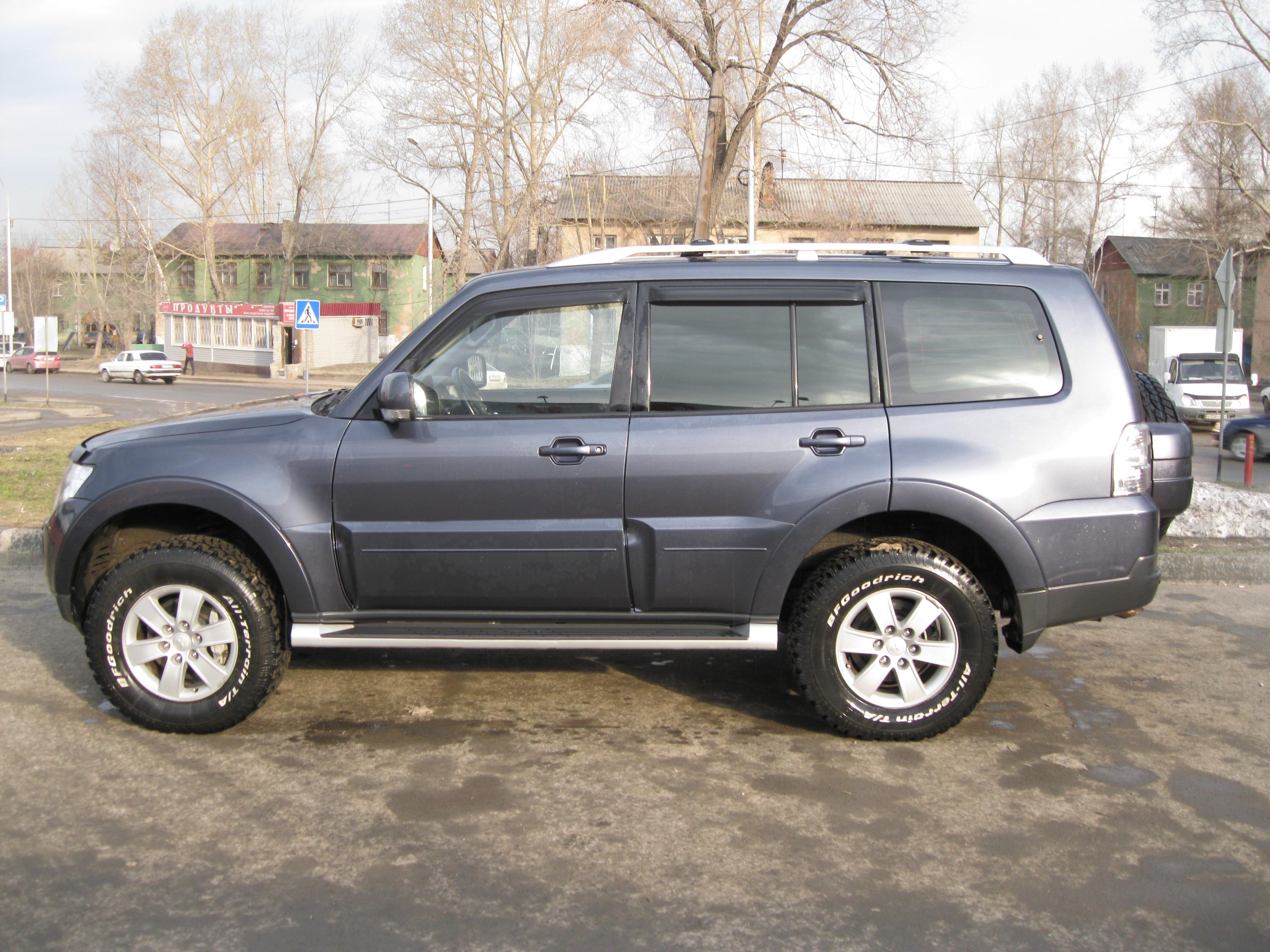

По ощущениям как, жестко?dem-en писал(а):По нулям, и пока больше не хочется*Dutov* писал(а):Поздравляю, жесткость у амортизаторов какую выставили?dem-en писал(а):Почитал форум и не утерпел)) ввели в растрату)) Поставил себе пружины ОМЕ (перед +100, зад +200) и амортизаторы Koni hevi trak. Резину гудрич Т/А 265/70-17 Интересные ощущения. Подвеска однозначно непробиваемая, выбоины в асфальте не замечаются. Но передок на неровностях стало немного переставлять, т.к. аморты работают и на отбой. Дело привычки. Да и к лучшему - зажигать меньше желания. Силовой бампер ставить не собираюсь, передок визуально приподнялся, хотя по порогам замеряю - ровно. После замены паджерик поднялся на 8 см. (45 мм пружины, 15 мм резина, остальное - были просевшие родные пружины). Одно огорчает - цена городского офф-роуда))

Лучшего определения не подберу - упруго)) Жесткость чувствуется если обоими колесами одной оси попадаешь на приличное препятствие, тогда удар передается на кузов. При покупке пружин объяснял, что мне нужен экспедиционник, с приличными пробегами летом по разбитым дорогам, а в остальные 80% пробега катаюсь один. Толковали, что +200 назад в эти 80% пробега будет много - нечего подобного, задняя ось, без загрузки, практически не заметна. А на перед 0 +50 пружины ОМЕ не возят, поэтому и поставил +100, но ничо)) - нормально.

0,5-1,0 см при повороте от колеса до переднего брызговика.Жека Оренбургский писал(а):Dem-en, у тебя резина не трет при поворотах? Я себе заказал 285/70/17 с лифтом +5см, похоже переборщил, тереть бампер будет даже если брызговичек сниму(((dem-en писал(а):Вот фото

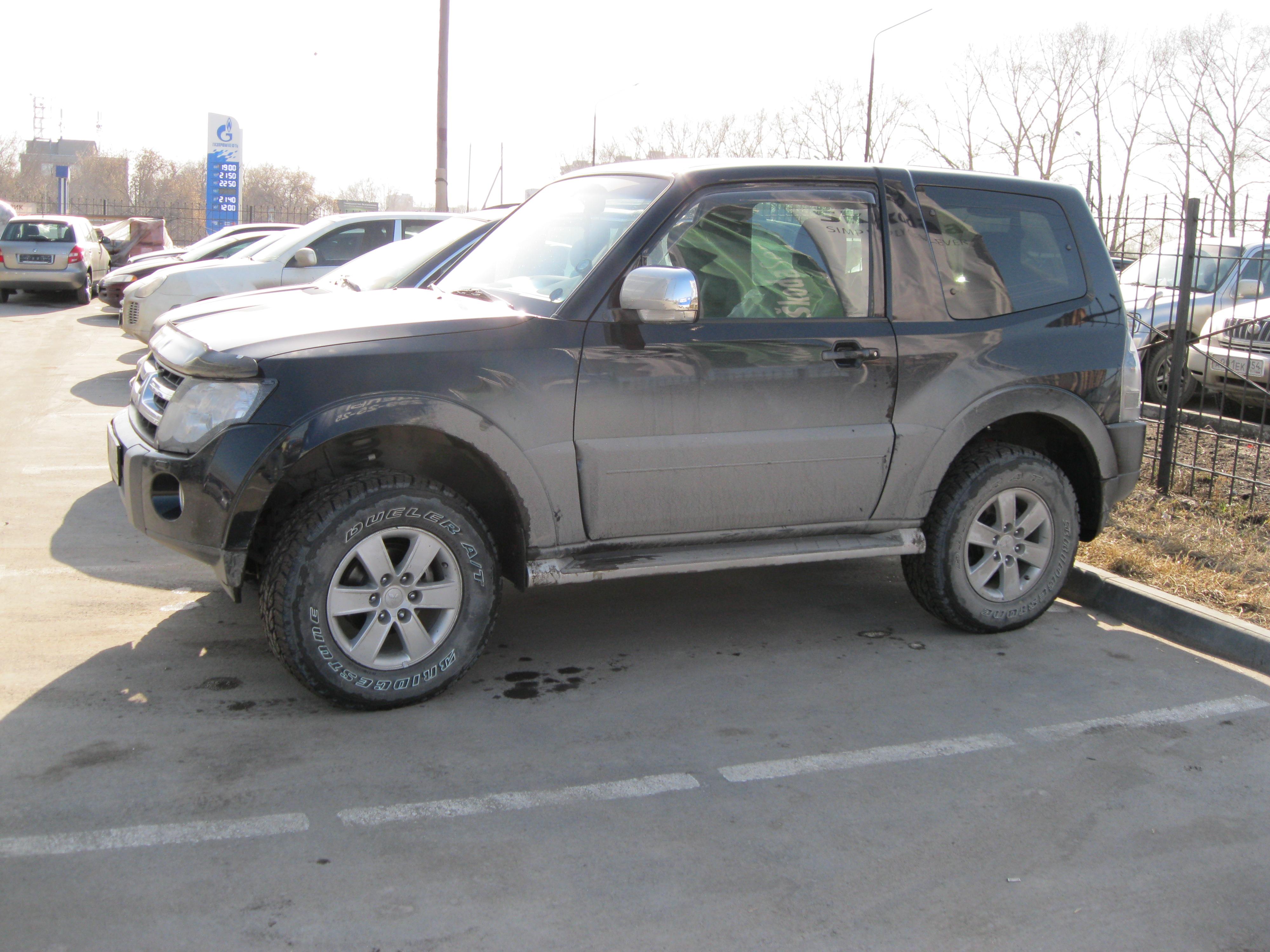

Вероятно koni с родными пружинами помягче. А так все это субъективно. Сегодня товарищ ставит на дизельного коротыша такой же набор как и у меня (задние только +100). Он с некоторым скепсисом относится к этой переделке, все меня проклинает, что повелся на эту идеюDecam писал(а):Кто может авторитетно сказать - будет ли машина мягче на кони хеви трак чем на штатных или нет? Надоело на табуретке ездить то ( после камри контраст .... )

Поставил товарищ вчера такой же комплект на коротыша, сегодня звонит - поехал мол за капой, а то за зубы опасается
Ниже фото, резина 275/65-17
