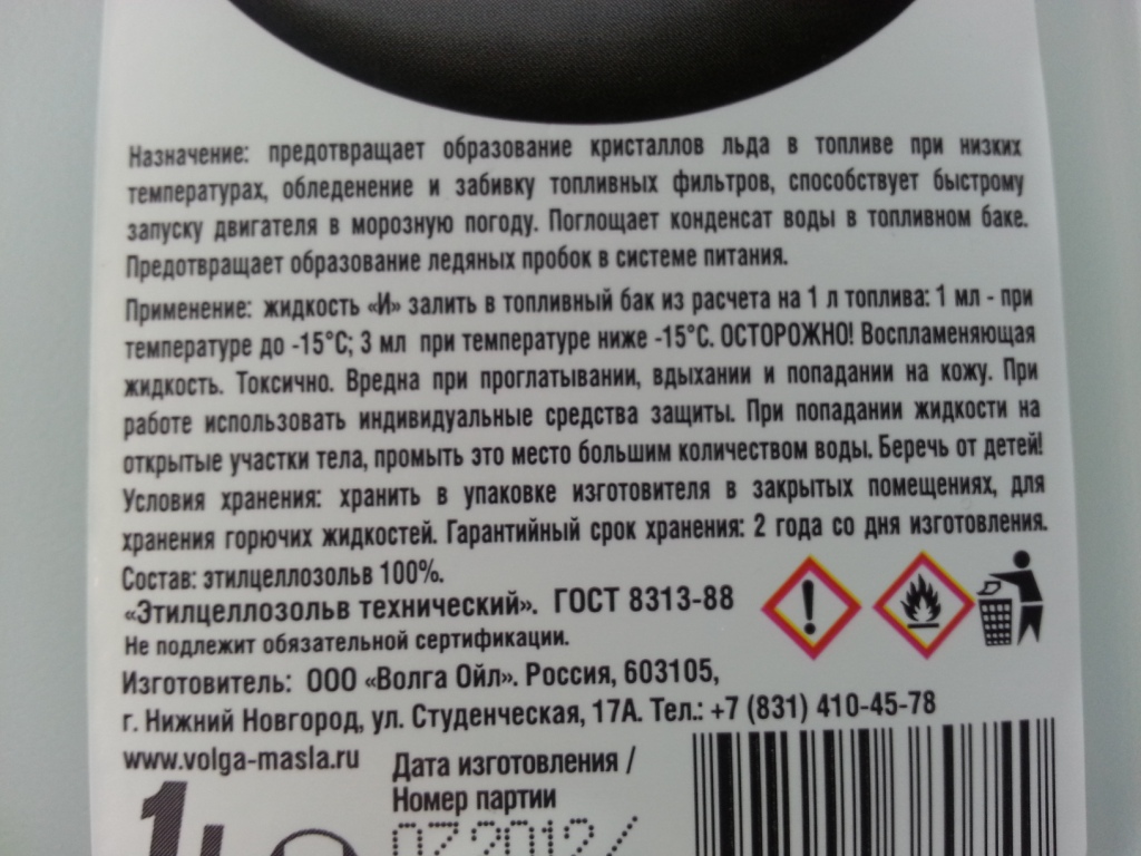

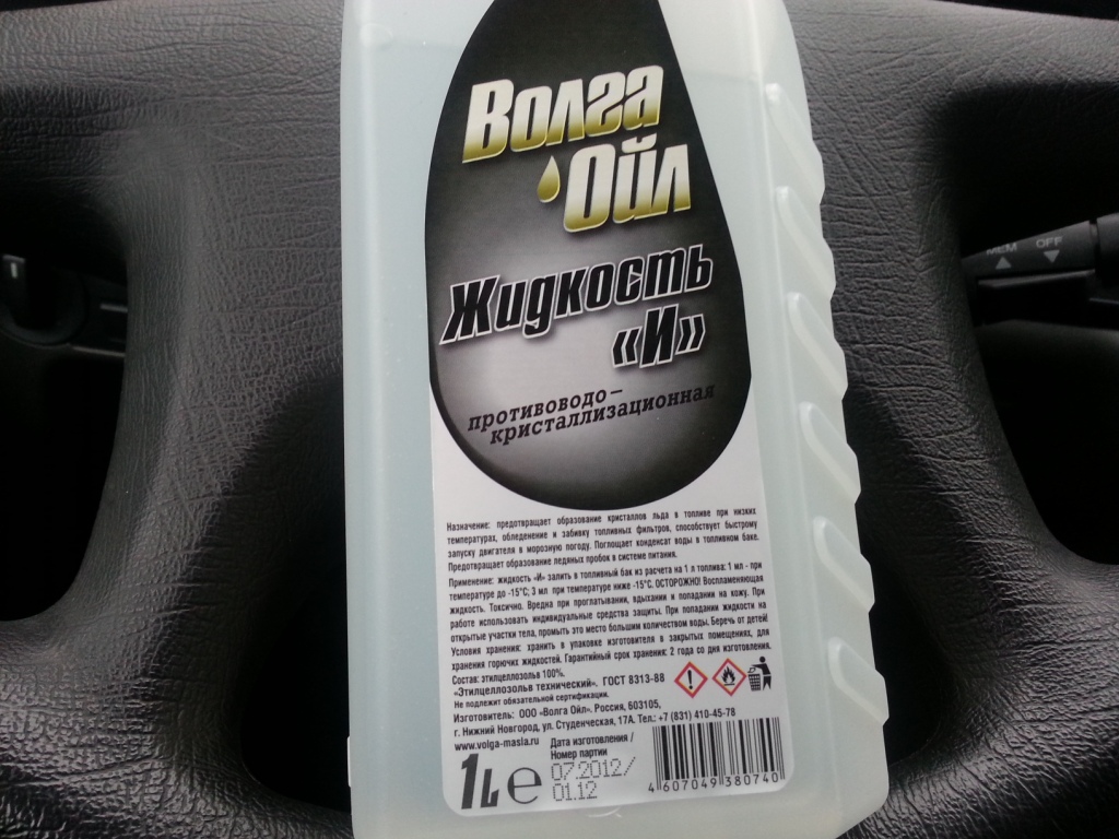

Выдали на работе вот такую присадку для дизтоплива. Никто не юзал?

жидкость И хорошая штука.у нас дизелисты кто на севера едут каробками её с собой берут да и у нас используют.

От замерзания не панацея, а уплотнения сожрет.

Вот как бы и не знаю.Могу себе нахалявку взять,но как бы эта халявка не вышла боком.Потому и спрашиваю.Тол ко начали выдавать-ещё никто не пробовал.На севера тоже гоняем-потому и выдают.Там то рабочая-дали,заливай.А вот в свою ещё надо подумать.

Действительно для предотвращения кристаллизации воды в топливе (читай " в керосине"), Применять возможно для профилактики топливной системы. Но не постоянно. В машине возить не рекомендую. Токсично в замкнутых помещениях. При постоянном использовании жрет резиновые уплотнения

Саня= писал(а):Действительно для предотвращения кристаллизации воды в топливе (читай " в керосине"), Применять возможно для профилактики топливной системы. Но не постоянно. В машине возить не рекомендую. Токсично в замкнутых помещениях. При постоянном использовании жрет резиновые уплотнения
Спасибо.Понял.Пользовать в свою пока не буду.Но парочку в гараж прихватизирую,в хозяйстве всё пригодится.

Actros писал(а):Выдали на работе вот такую присадку для дизтоплива. Никто не юзал?
Вот именно про нее мне мой водитель и рассказывал, типа раз пользовался на камазе, - разогревает саляру, типа чуть не закипает...

Прочитайте в Википедии о этилцеллозольве и всё прояснится что это такое.

Пользовался как-то 1 год зимой этой жидкостью, а на следующий год сальник ТНВД пришлось менять, стал воздух засасывать.

Жидкость "И" надо правильно дозировать!

Правильно, и применять только для ПРОФИЛАКТИКИ!
