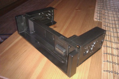

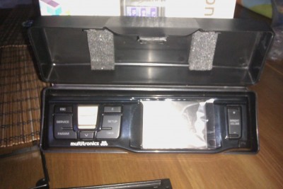

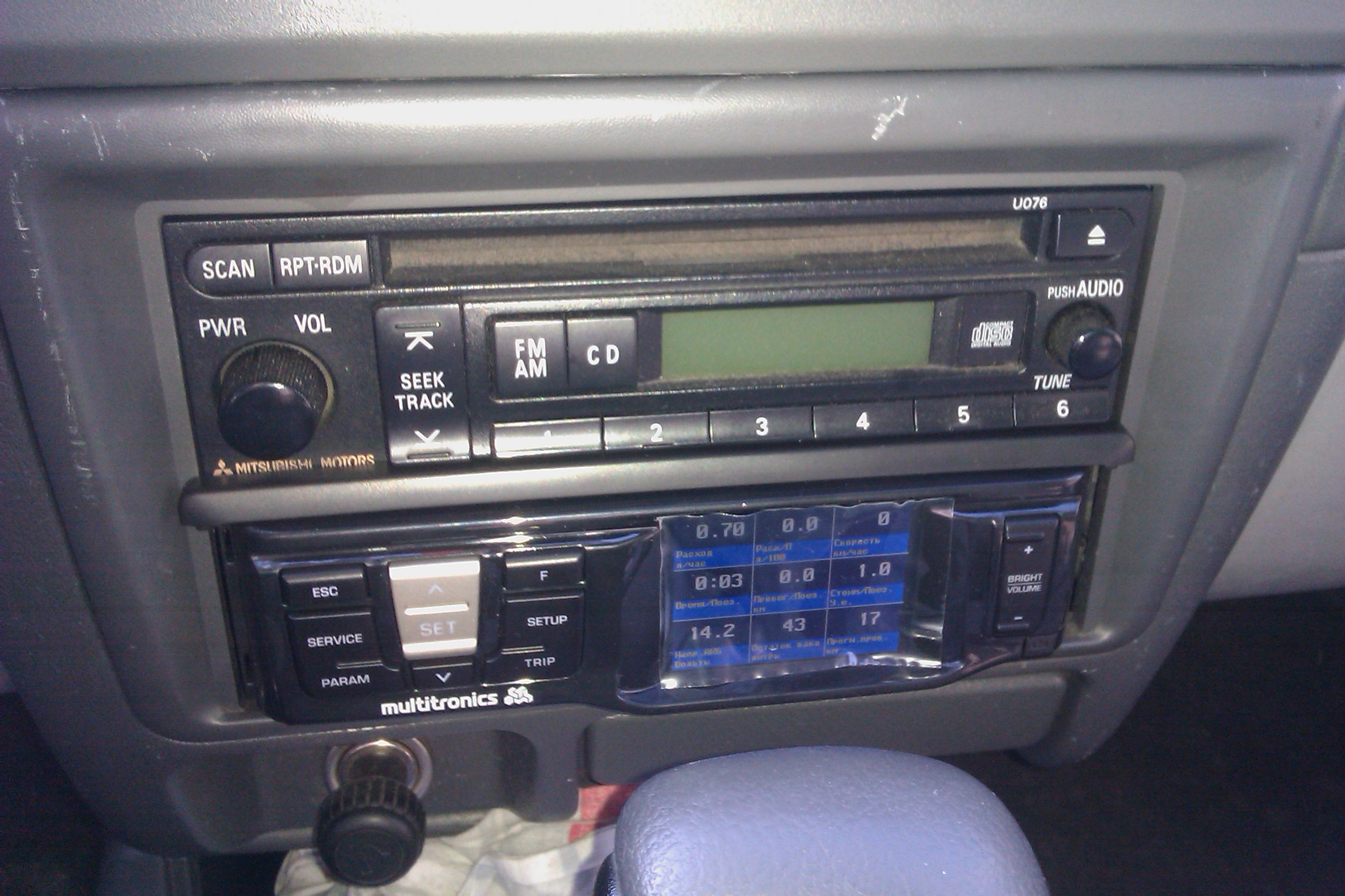

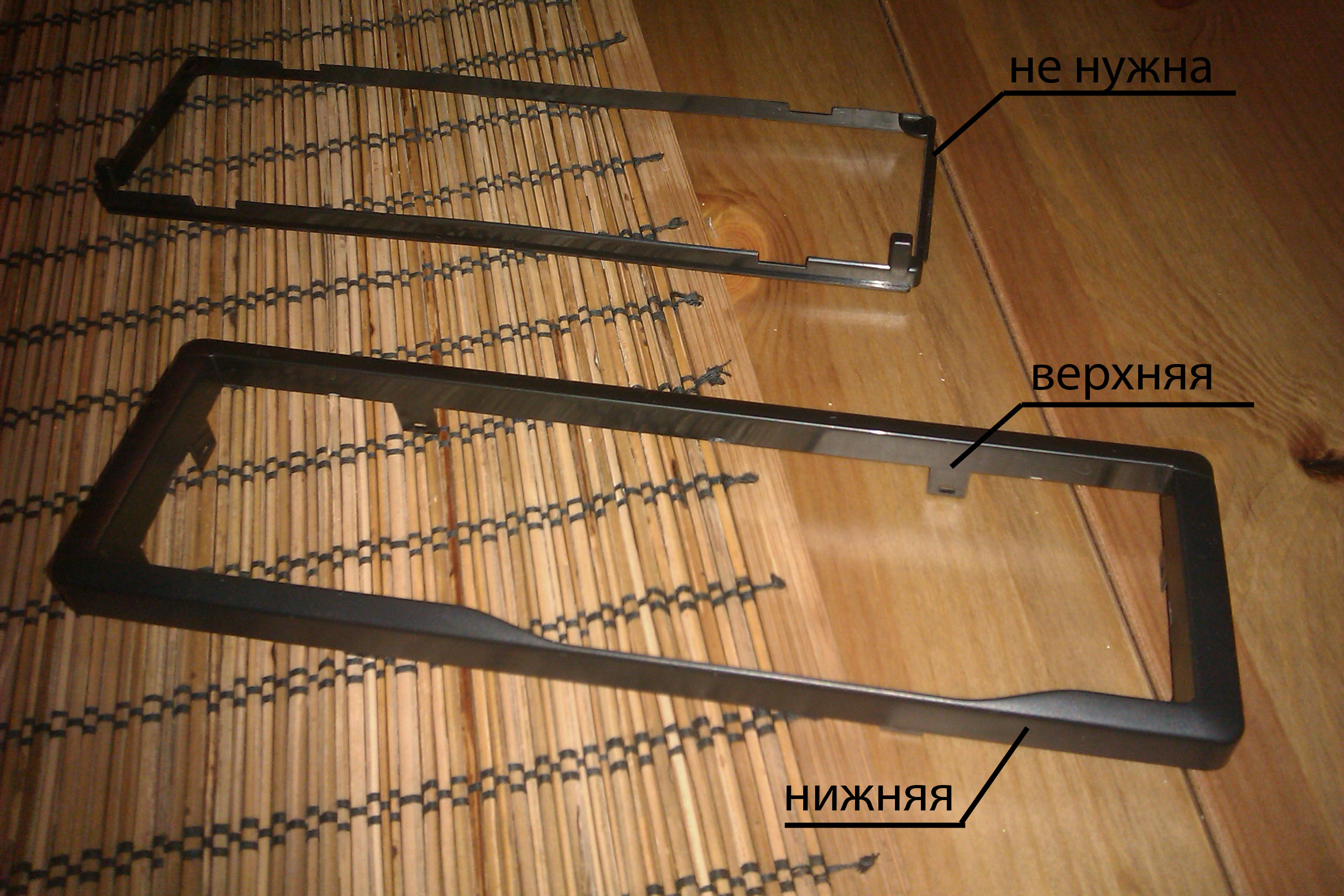

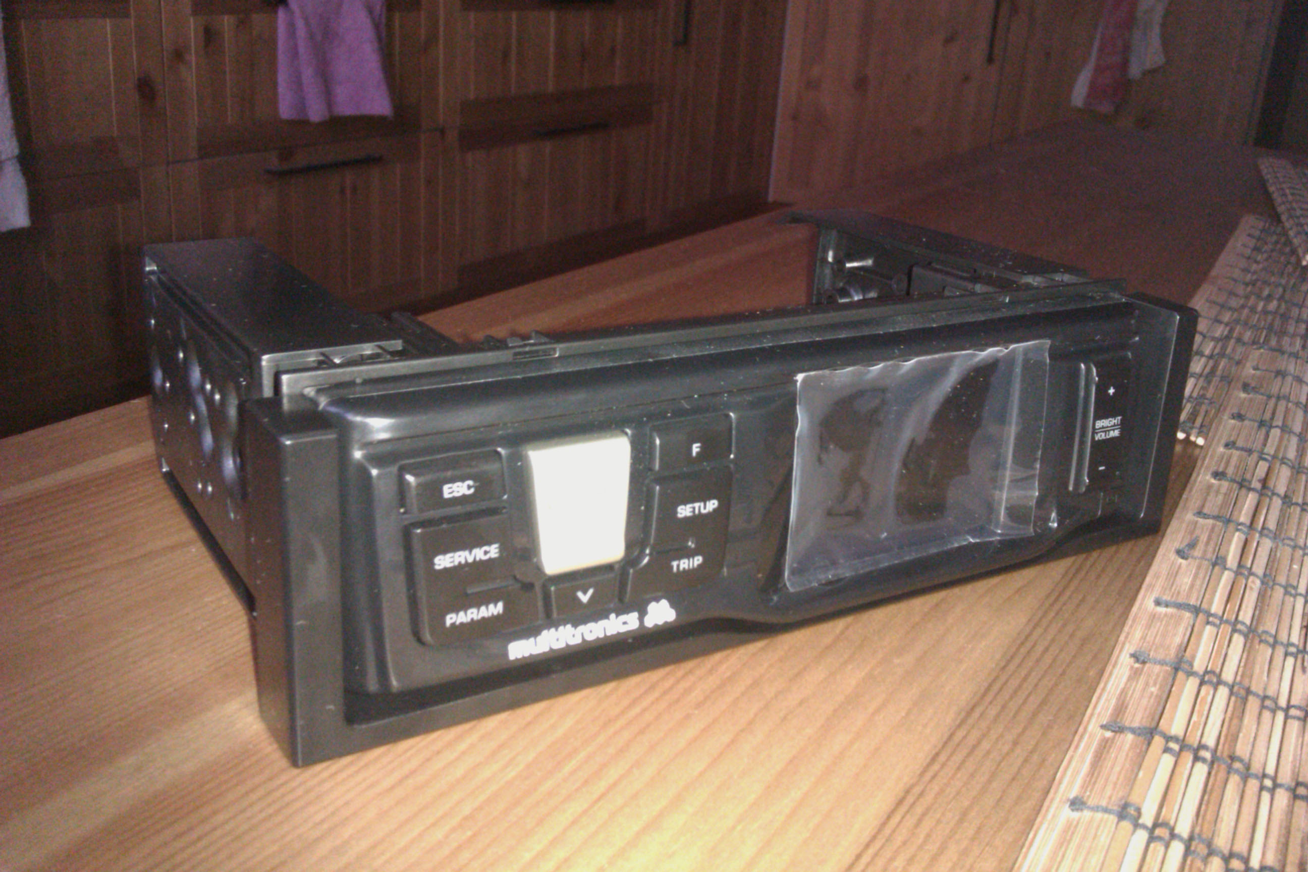

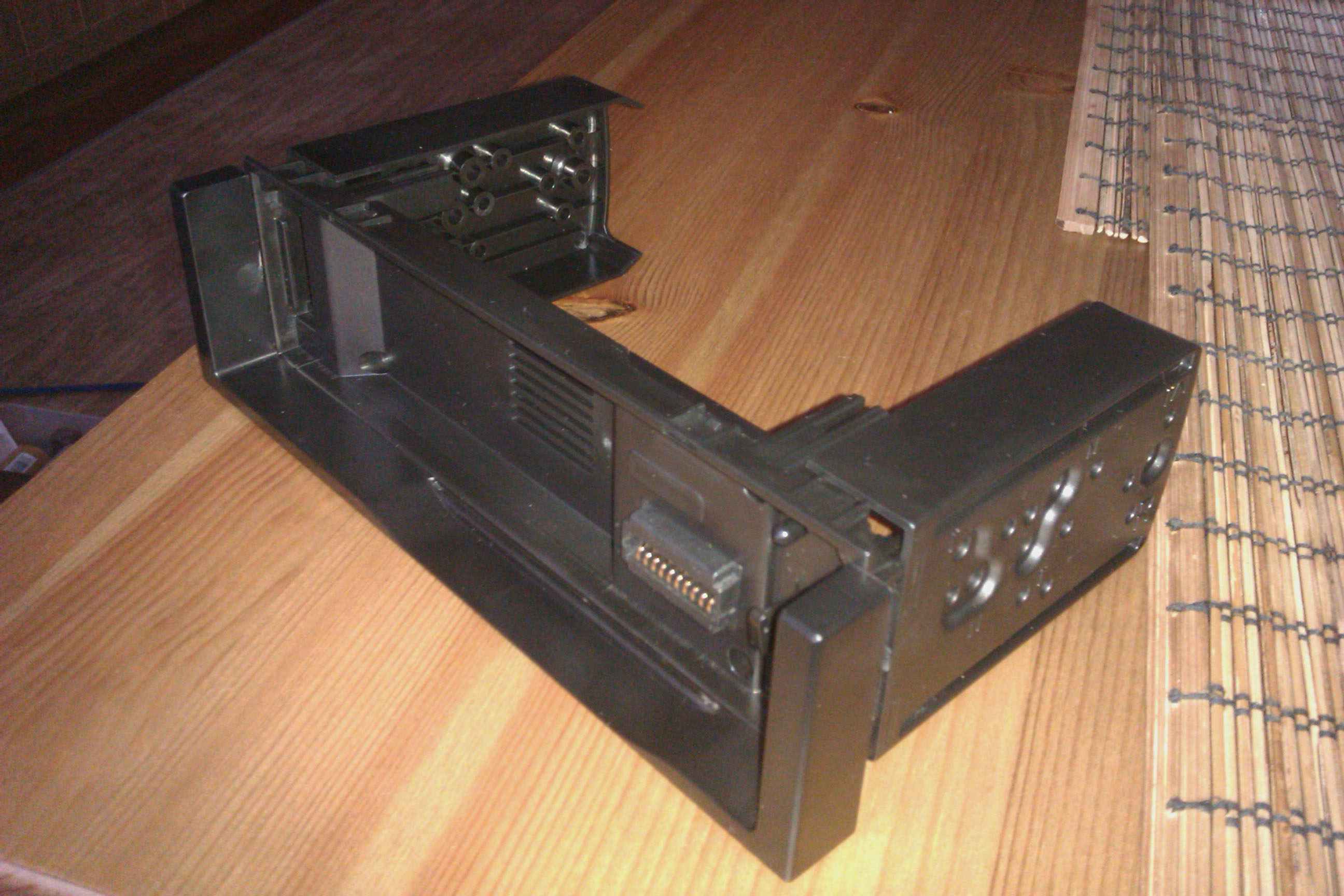

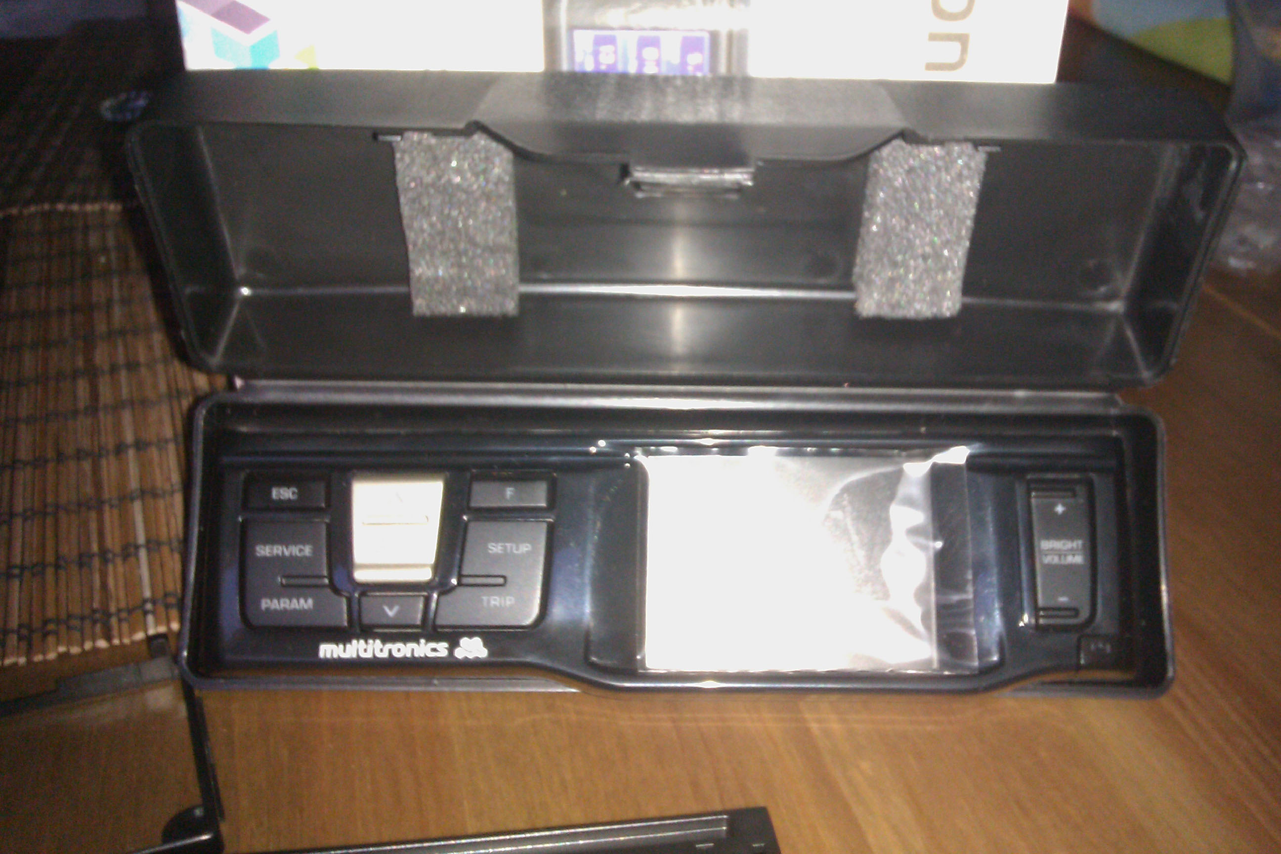

Установка Multitronics RC-700

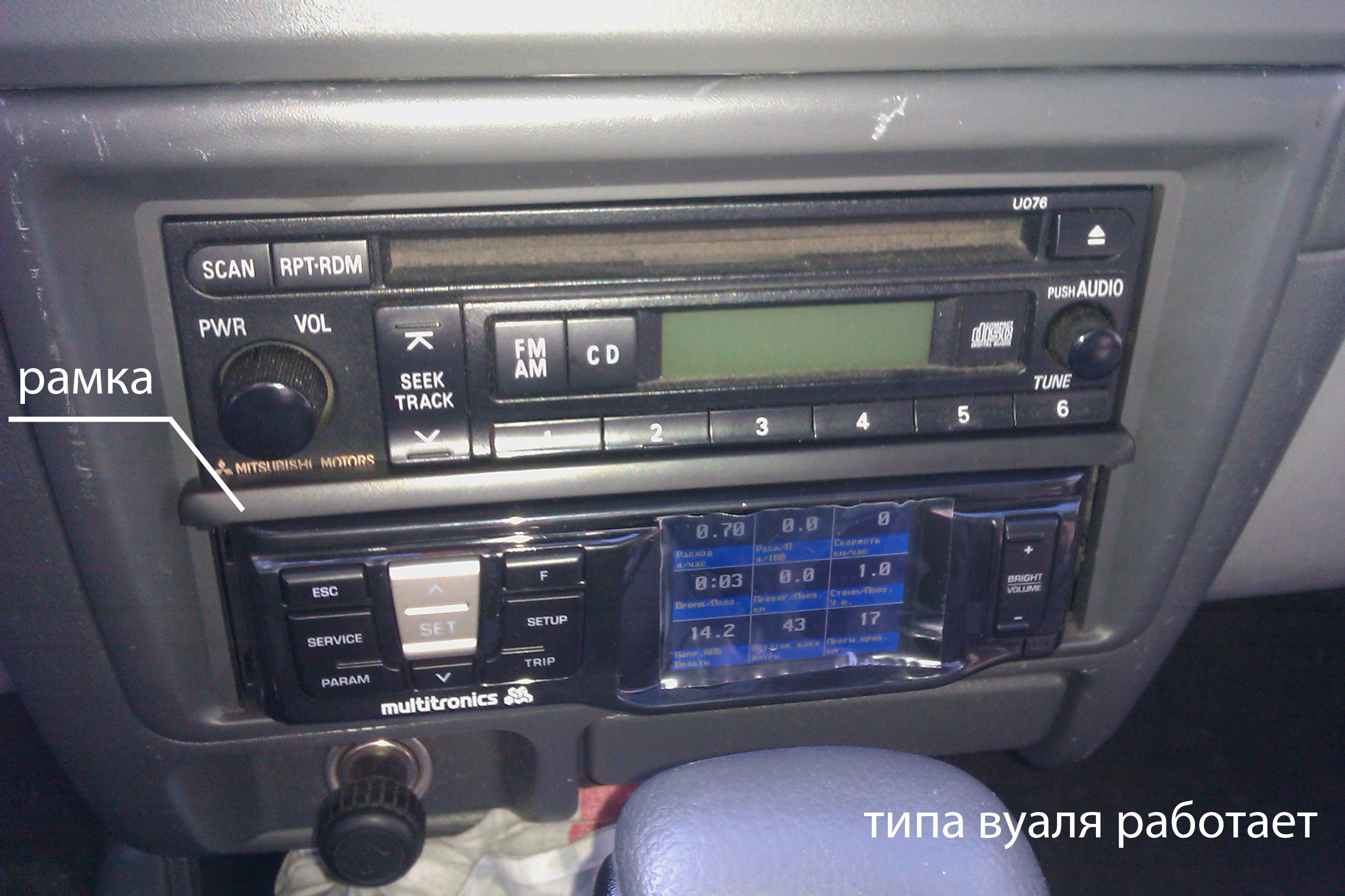

17. И вот он стоит вместо бардачка.<br />Рамку тоже снял! одна она плохо смотрится.
16. Все устанавливаем обратно.

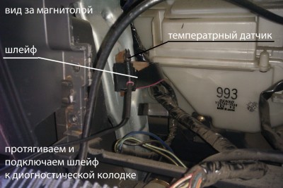

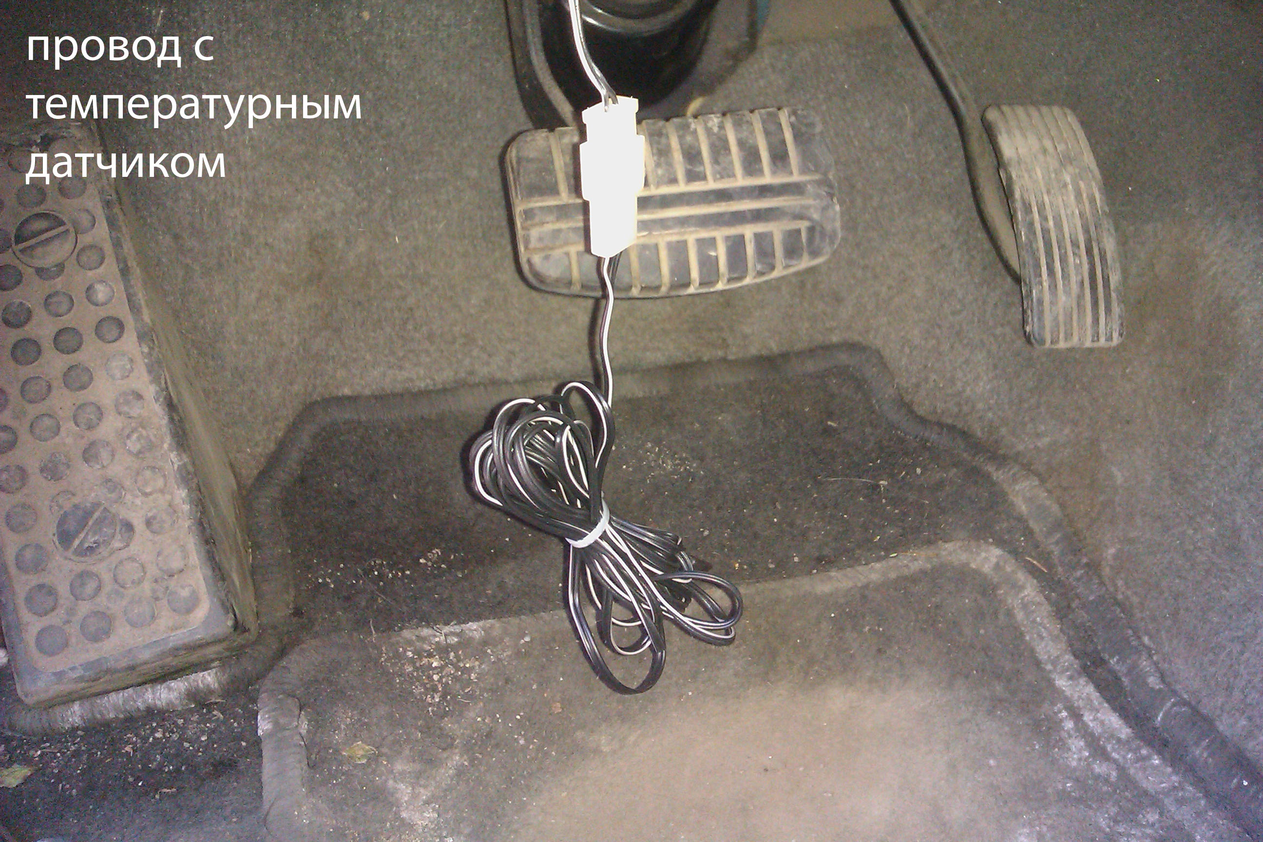

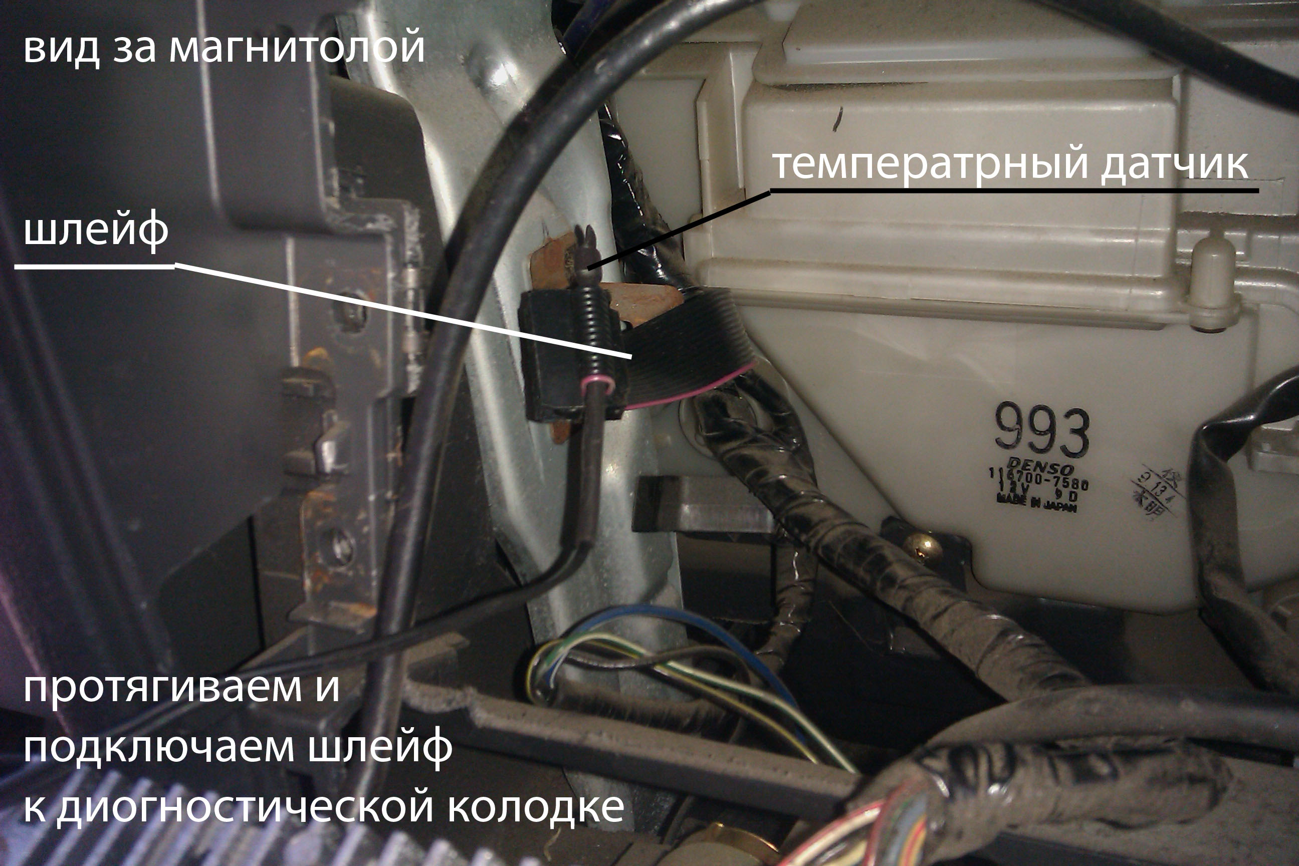

15. Температурный датчик. Собираюсь протянуть под бородой к задниму ряду сидений, там мне важнее знать какая температура.
14. Подключаем шлейф. Температурный даткик играл роль веревки для протягивания шлейфа от диогностической колодки до БК.
13. Прикручиваем крепежную рамку БК.
12. Отверстия крепления бардачка.

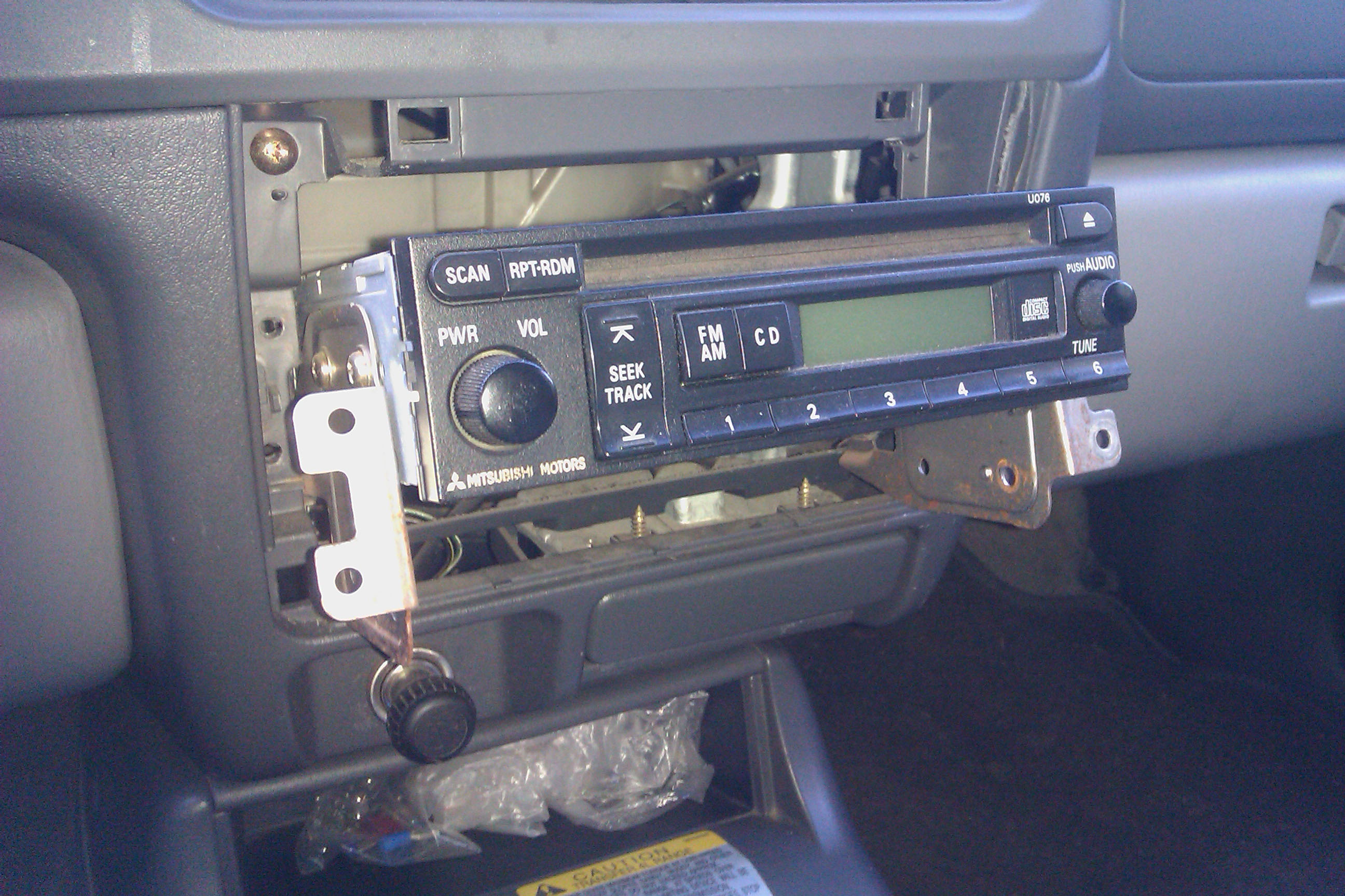

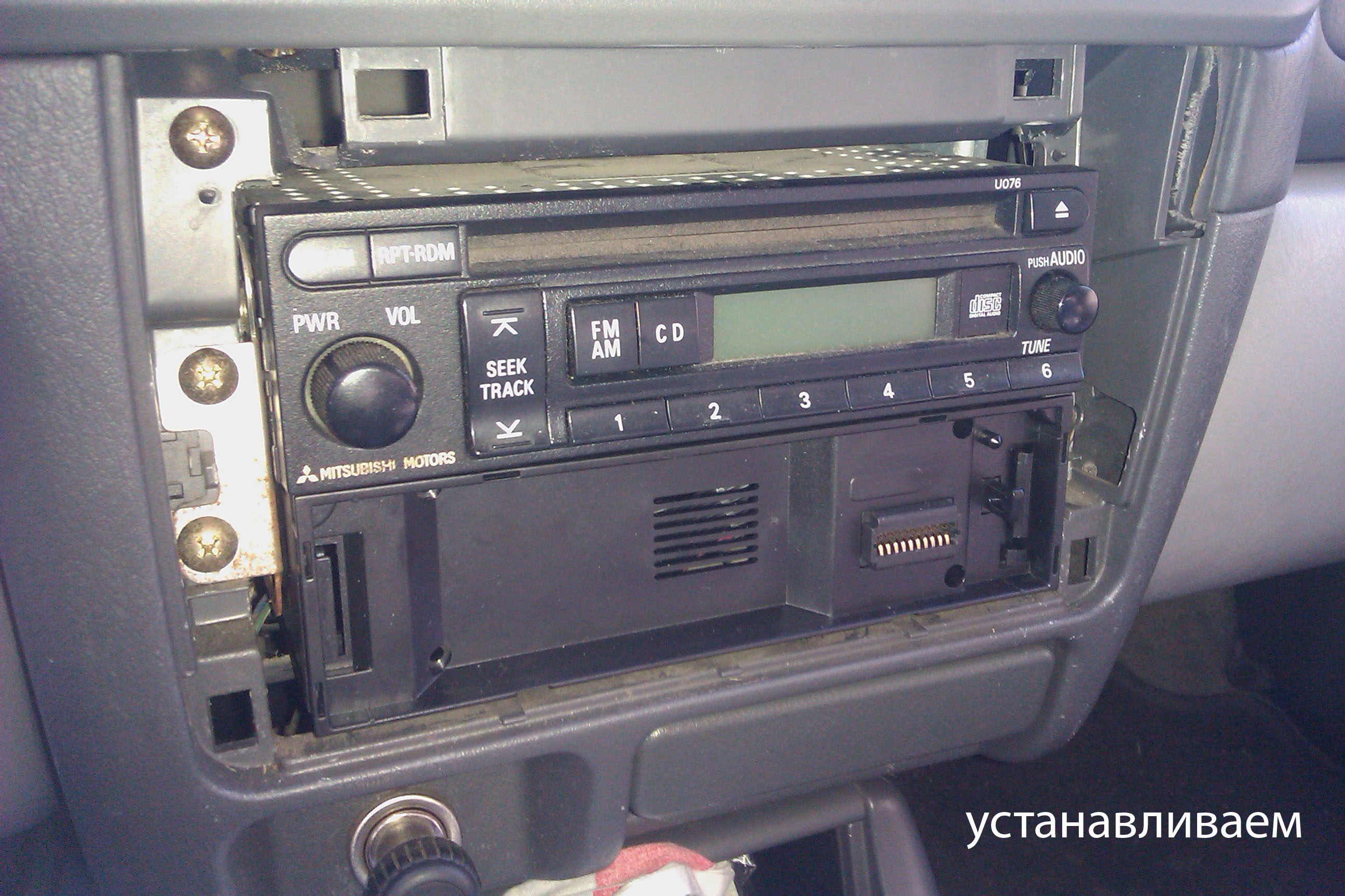

11. Начинаем установку. Проскочим тот этап что требуется снять и открутить на панели, так как этому посвящено очень много тем.

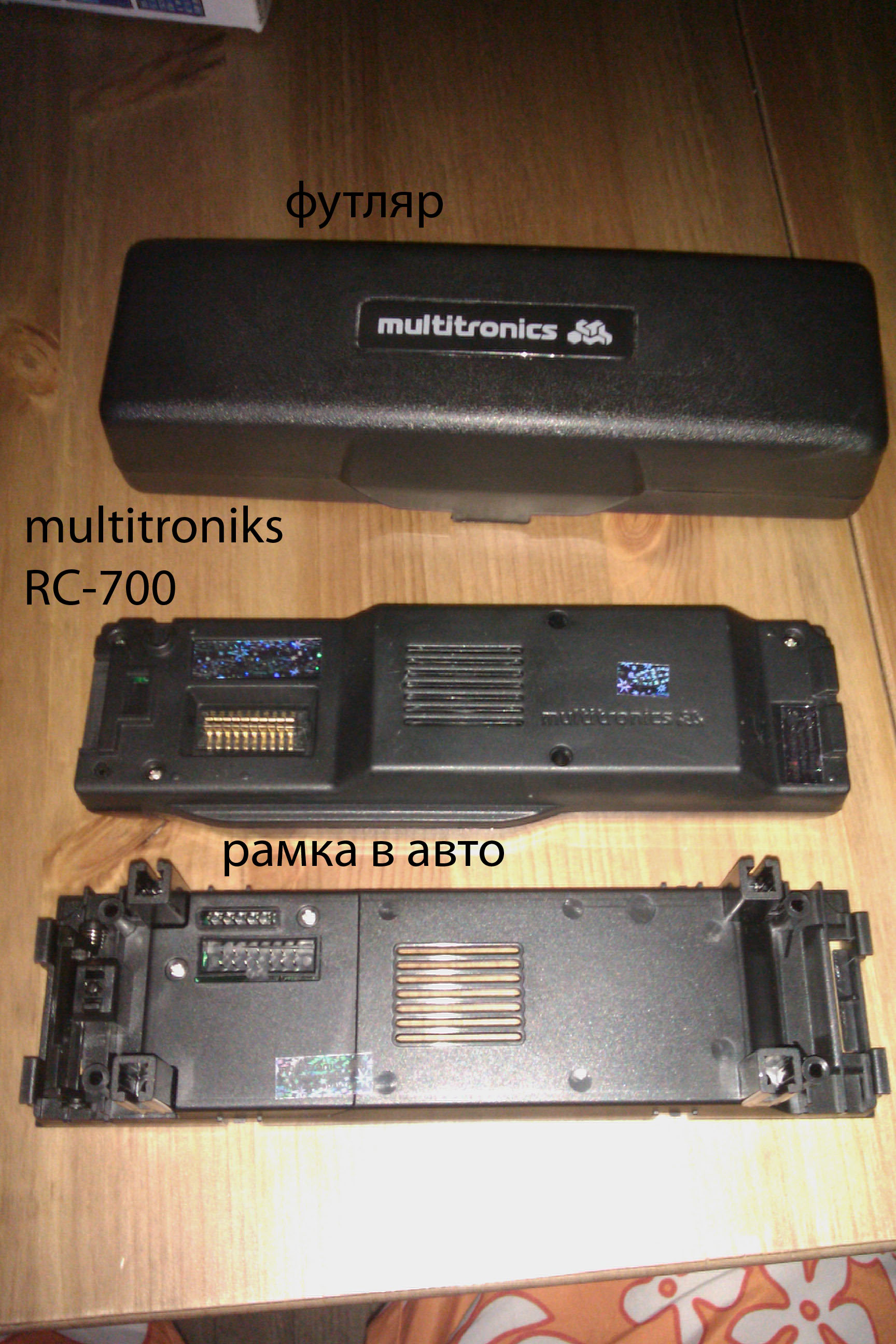

10. Рамки для 1DIN и 2DIN Обе не входят в наши штатные рамки

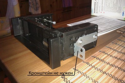

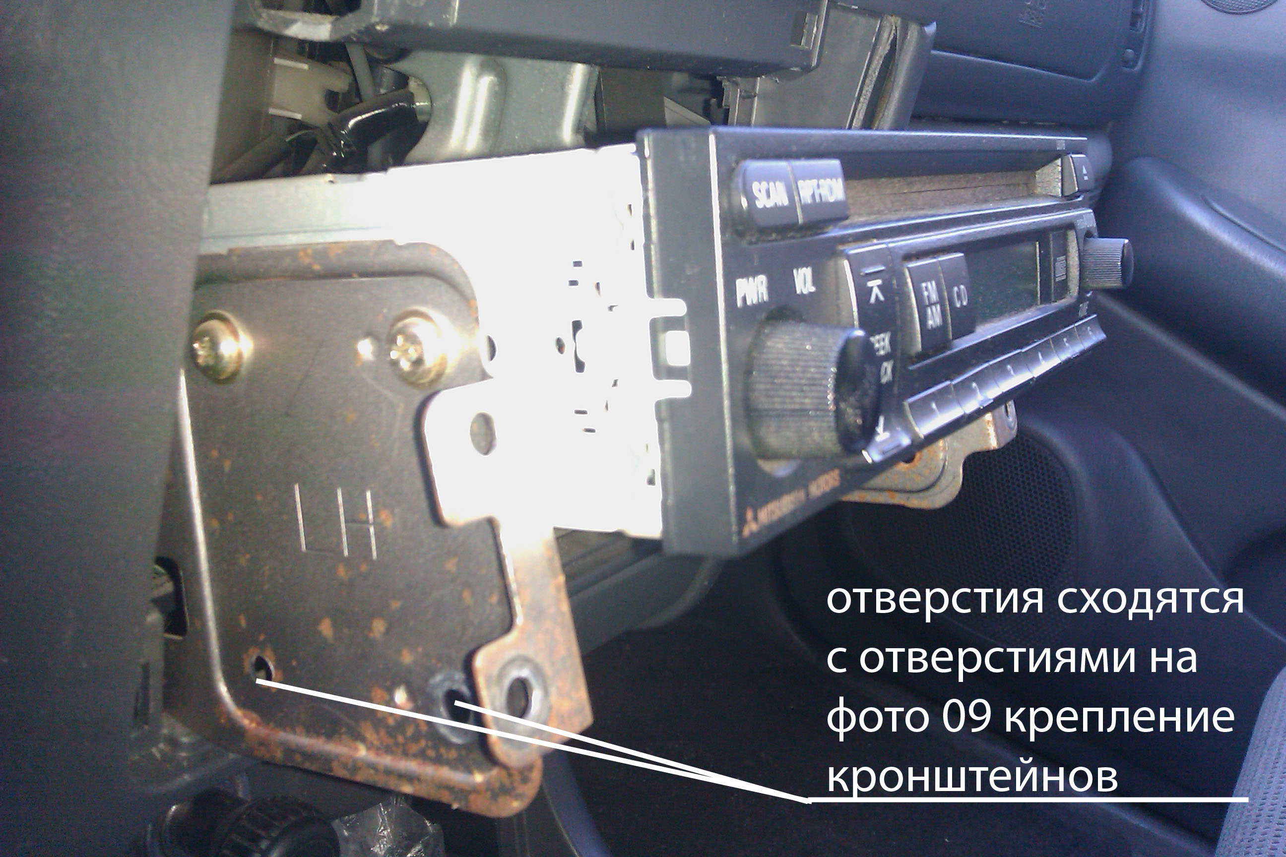

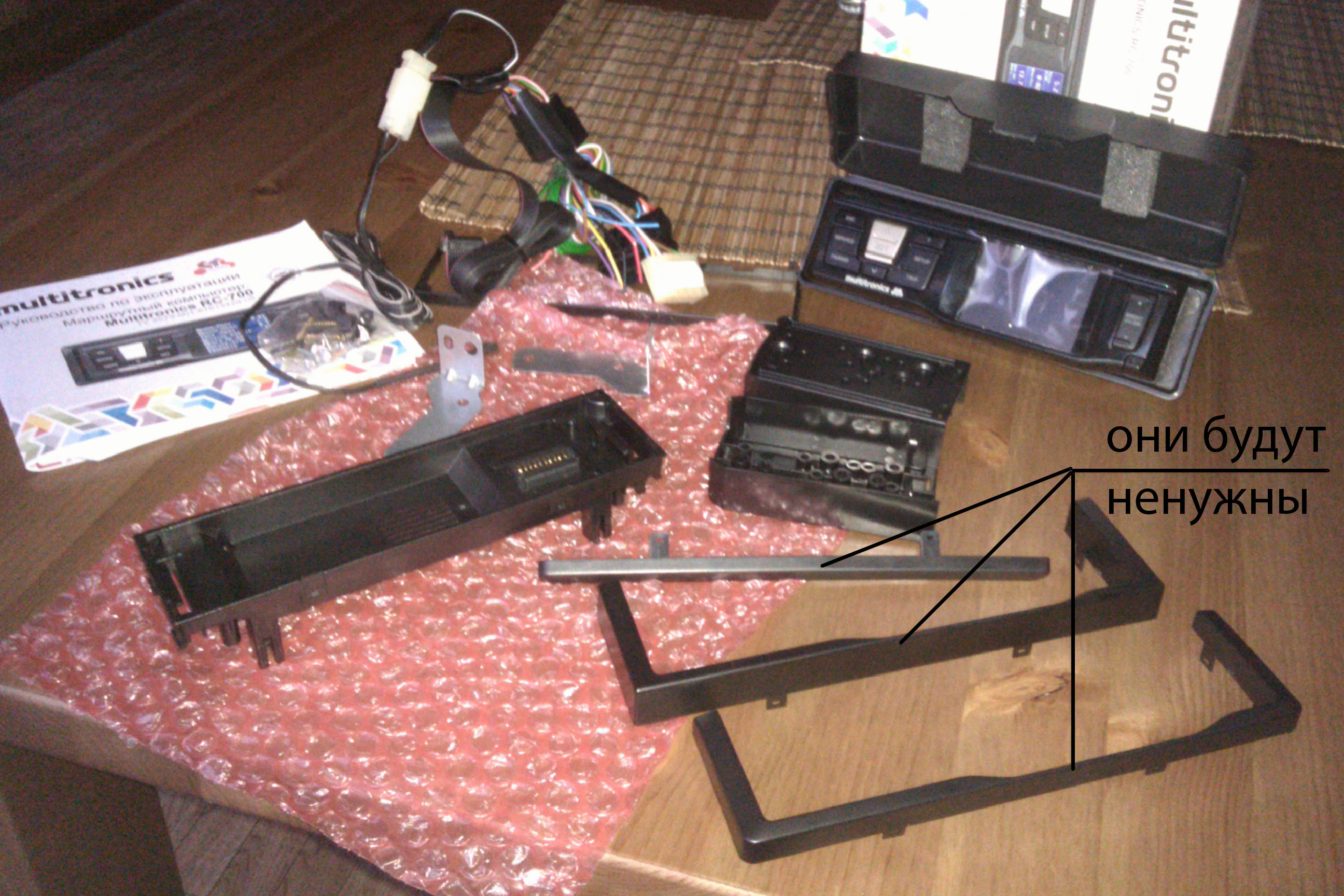

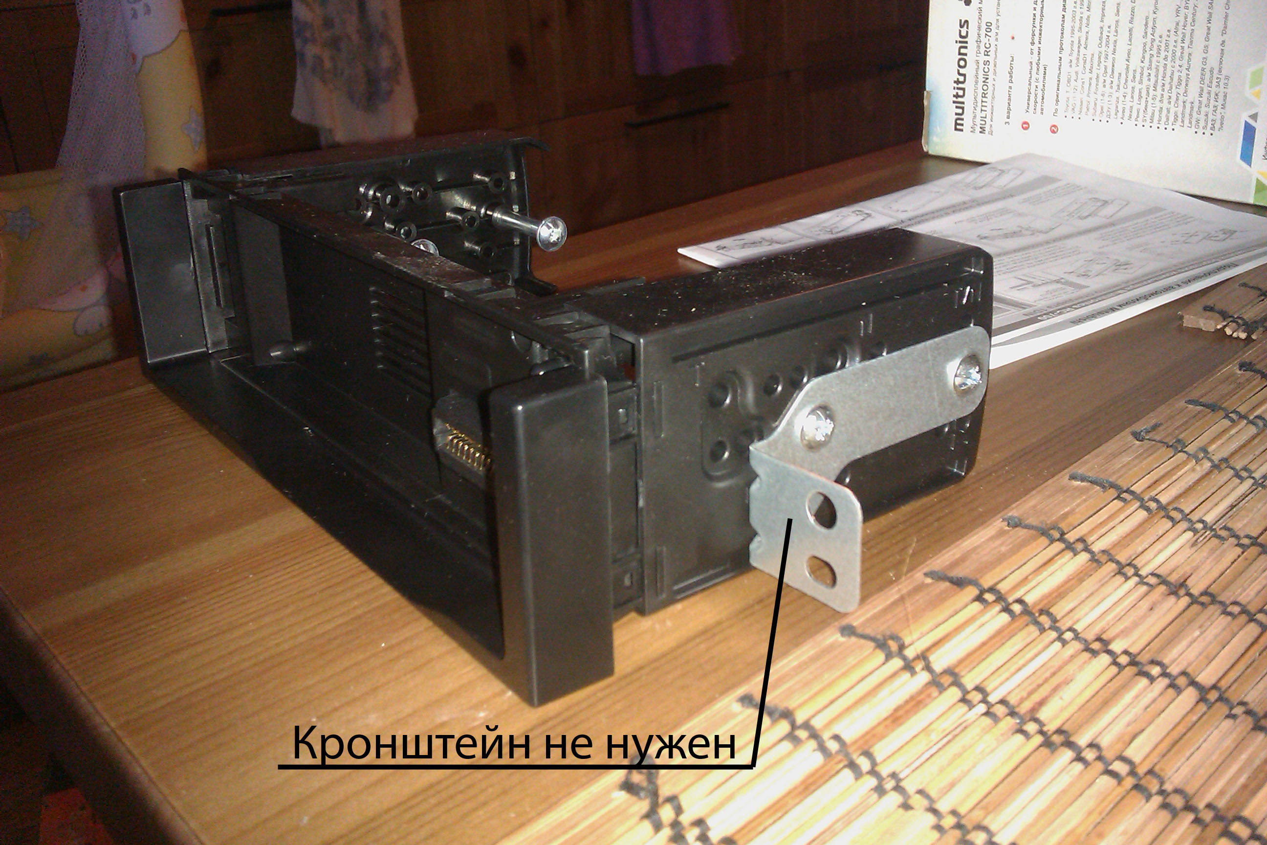

9. Крепление кронштейнов. В последствии они будут не нужны  так что их не ставим.

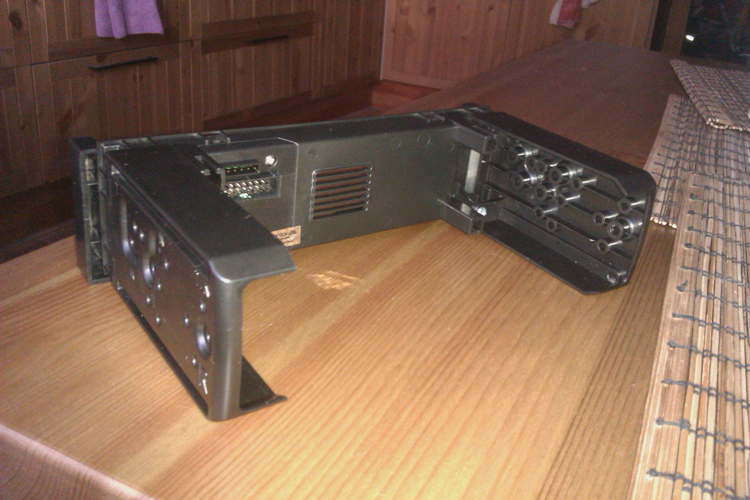

8.  Общий вид в сборе

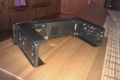

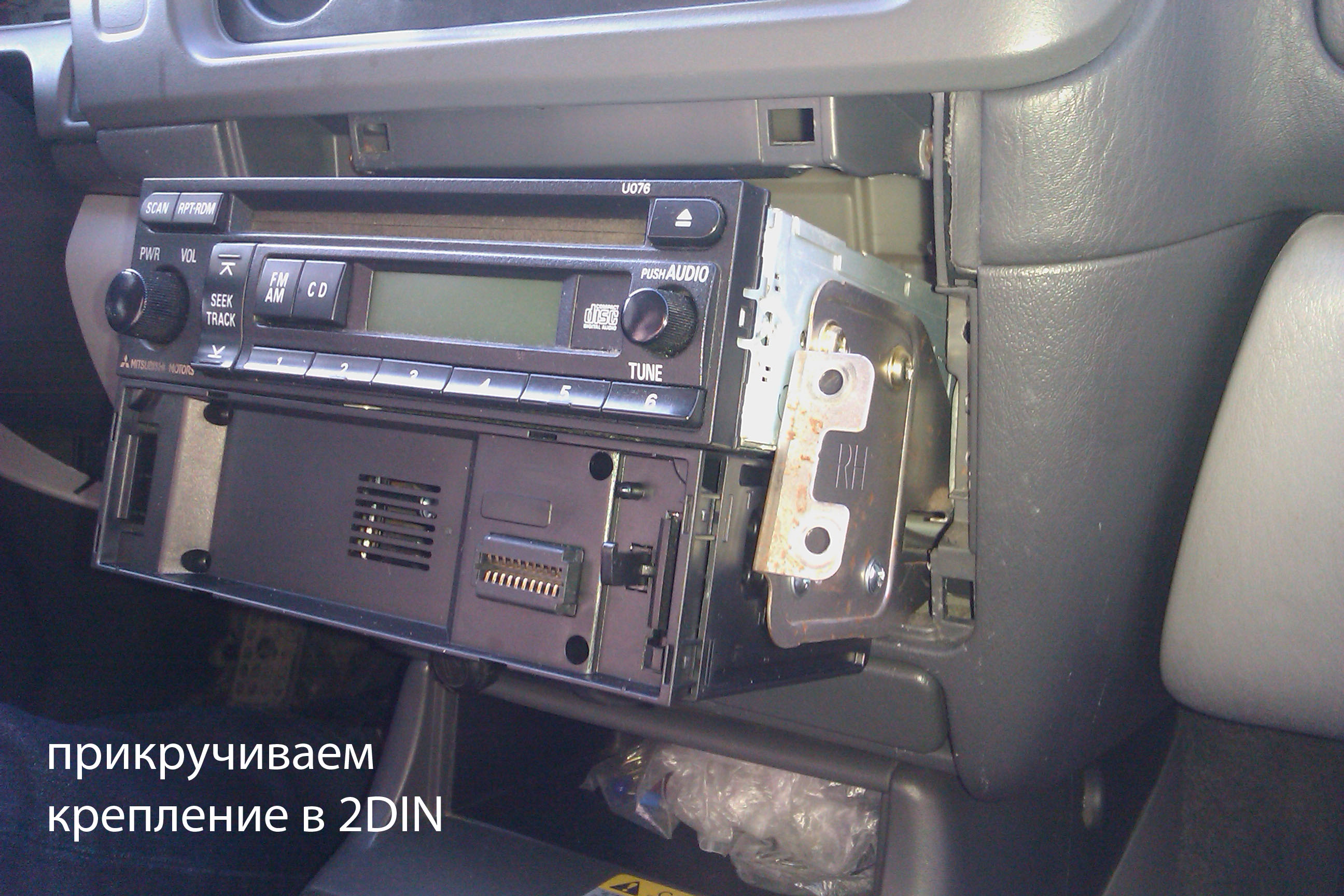

6-7. Собранное крепление для установки в 2DIN
5. Комплект поставки.
4. Вид сзади.
4. Вид сзади.
3. Съемная панель в футляре
2. Cодержимое коробки. Как оно выглядит.<br />Поясню почему они не нужны; штатная рамка 2DIN мешает двум П-образным рамкам? В виду этого они и не ставятся!
1. Коробка как она есть.
MMС 2002 LS 4WD 3.0 6G72 АКПП ПРОДАН

ставь в нижний ящик, там и рамка встает
Studebeker
Сообщения: 1411
Зарегистрирован: 22 апр 2010, 18:22
Откуда: Москва-город Герой
Благодарил (а): 11 раз
Поблагодарили: 75 раз
Re: Кто ставил маршрутные компьютеры мультитроникс RIF500?
Сообщение Studebeker »
-Дмитрий- писал(а):ставь в нижний ящик, там и рамка встает
Плюсадин.
ЗЫ. Всетаки был бы у 500-го такой ж цветной дисплей.... :roll:
ИМХО вытянутый экран гармоничней смотритса в 1din.
