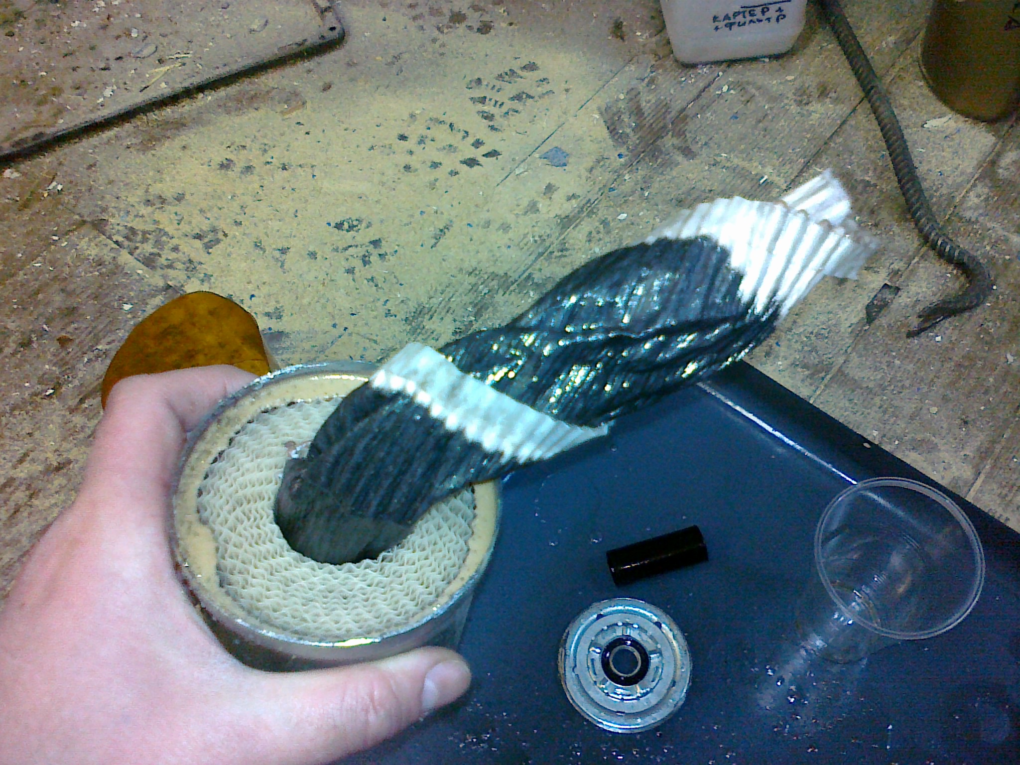

Снимал фильтр этим
Вот фильтр
После установки нового прокачал лягушкой за минуту.

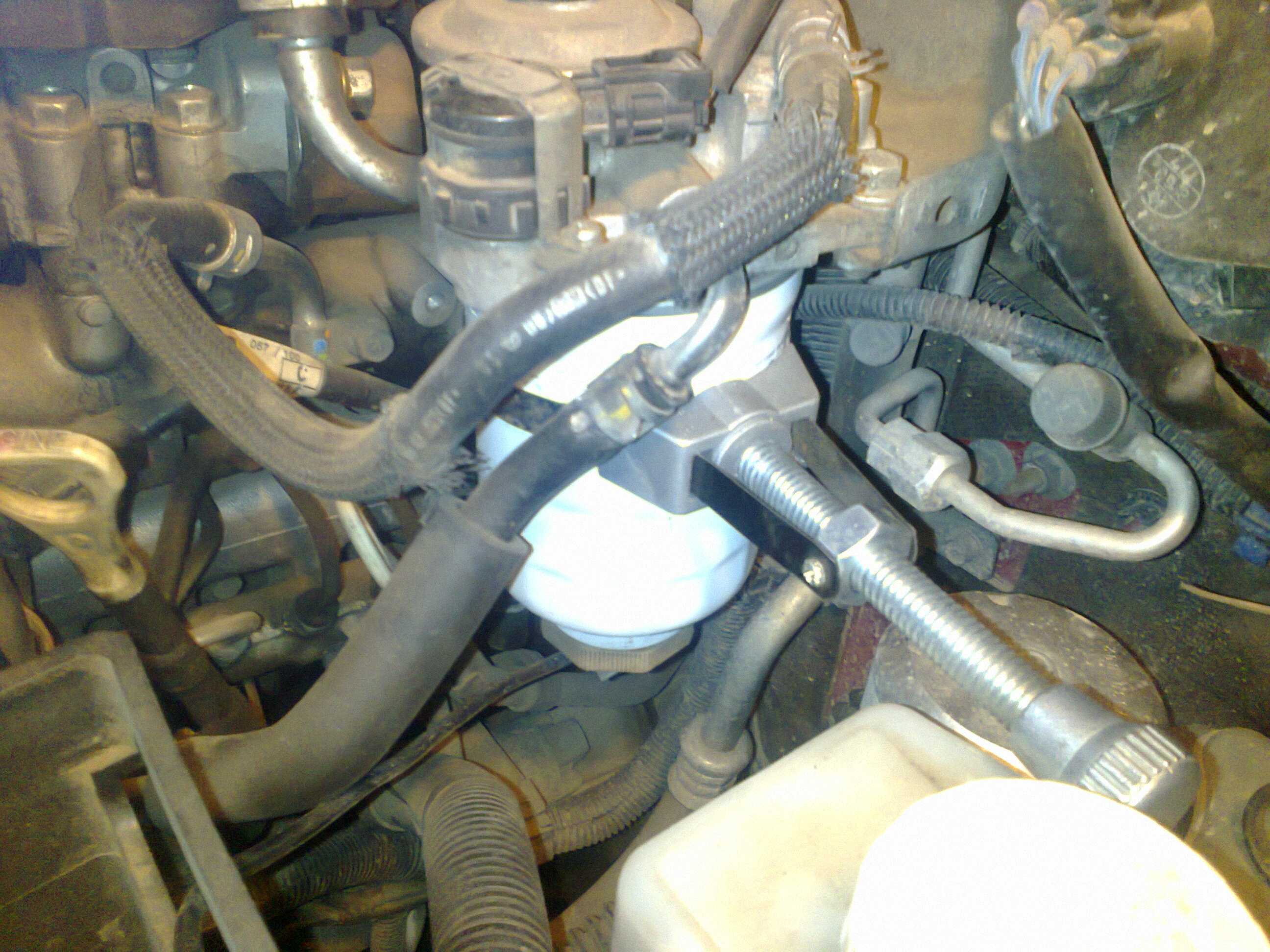

Замена фильтра .Съемник на фото,кронштейн снимать не надо.Отсоединяем фишку датчика,две защелки придется выковырять,опускаем провод вниз по за рулевому валу ,это чтобы вы провод в бараний рог не закрутили,у меня когда первый раз полез менять какой то баран целую косу из него заплел.Открутили,потом датчик легко руками выкручивается,на П-2 например нужны пассатижи.Обязательно налейте в новый фильтр дизтопливо и подождите когда он наполнится.Ставьте на место и всё,прокачивать ни чего надо,заведется с пол тычка.
