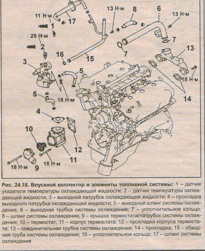

HiTEX писал(а):Промерь 2-х контактный датчик. На холодную (помойму) 270 Ом должен показывать
дядя Вася тёзка,а где он этот датчик?

В районе термостата. Один датчик одно контактный идет на приборку, второй на мозг.

От тебе нужен под номером 2

после замены датчика температуры ох.жидкости 2-х контактный который расход снизился на 2-3 л

скока он стоит этот датчик ?
93 год рождения, 3 л ,E-V43W акп-V4AW2.31х10,5х15,кома 9000,пружины сафарёвские,нелинейный бодик+6... Строимся потихой. Продан,но скоро куплю обязательно митсубиси...
DenVer
Сообщения: 19767
Двигатель:: бэнзин
Мой автомобиль(и):: TLC-200
Откуда: Краснодар
Благодарил (а): 141 раз
Поблагодарили: 490 раз
Re: помогите,расход23 литра!!!!!!
Сообщение DenVer »
Рублей 500
