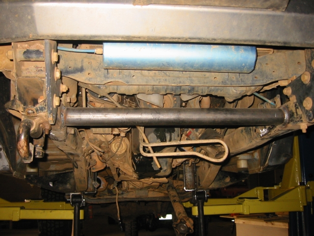

попытаюсь описать последовательность всего этого гейства.
1. снимаем всю подвеску, бампер, лебедку. Можно начинать спиливать все за исключением поперечины, дабы спилить ее для начала необходимо вварить поперечину собственную. Биметаллической коронкой на 51 дырявим раму. Чтобы засунуть трубу будет необходимо снять подушки кузова, подпилить и отогнуть кронштейн вверх. Засовываем и обвариваем после этого можно срезать старую поперечину.
Фото не мое но сути не меняет.

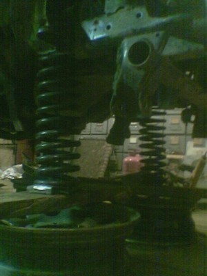

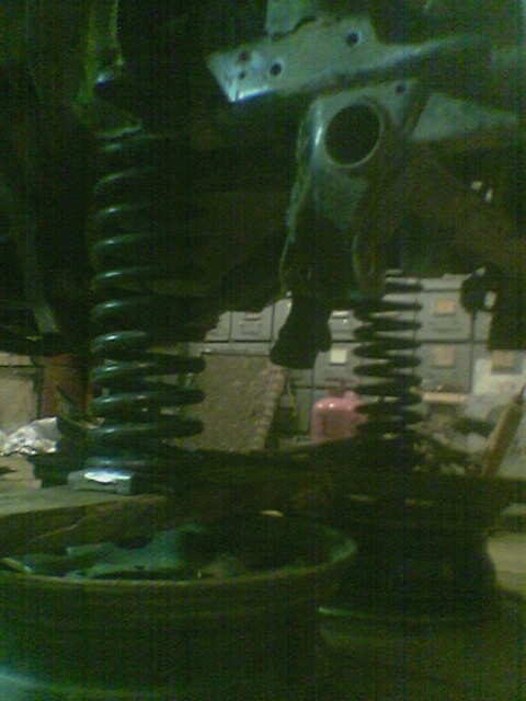

2. Следующим этапом нам необходимо выяснить насколько же продавит ту или иную пружину морда. Я тупо задрал морду ждеком, подсунул под раму пружины и аккуратно опустил. Измеряем сколько составляет у нас высота пружины под статической нагрузкой.
На капот после я положил сначала одно собранное колесо (~50кг), потом второе... пружины просели еще на 2см (имитируем нагрузку от бампера и лебляди).
На фото пружины от крауна (11-и витковые, 470мм в свободном состоянии, 14мм виток). продавил на 5см :(
2b cont...

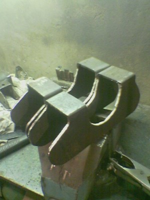

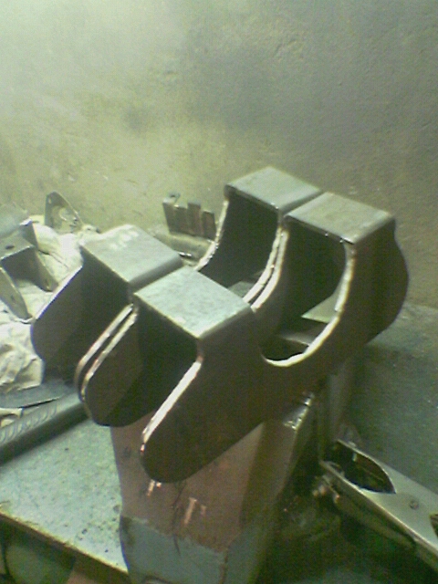

4. Выпилил недостающие кронштейны. крепление клюшек к раме и к чулку. Последние цельнометалличекские...5ка ... дрочево в общем
